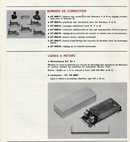

Les TVC3 avaient une grosse ligne à retard gris clair, presque cubique (peut-être la même?).

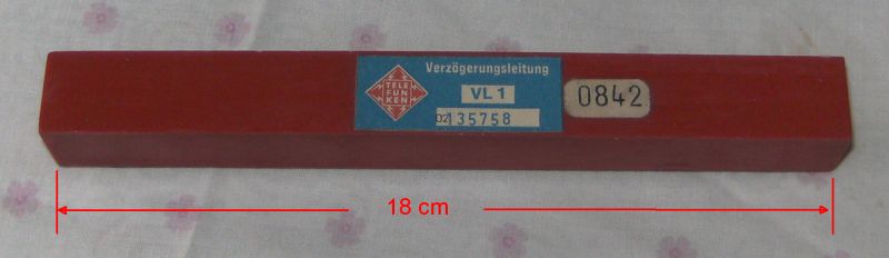

La première ligne à retard Telefunken (VL1 = VerzögerungsLeitung 1) était longue d’environ 18 cm, et de couleur rouge. J’en ai une quelque part …
page 30 du catalogue Radiotehnique" Guide de l’ ingénieur 1967 - Radio Télévision Musique "

On trouve des lignes bobinées dans certains oscilloscopes, mais en longueur beaucoup plus modeste.
Pour la TV, on peut cependant penser que, même si cette solution a été temporairement utilisée pour des prototypes, cette voie d’utiliser un retard de 64us n’a été sérieusement envisagée que parce des solutions techniques beaucoup plus compactes et économiques avaient été théoriquement imaginées et jugées techniquement et économiquement viables. Je vois mal un bureau d’études partir sur une piste nécessitant à chaque fois des kilomètres de câble, l’industrialisation et la commercialisations auraient été vouées à l’échec.
