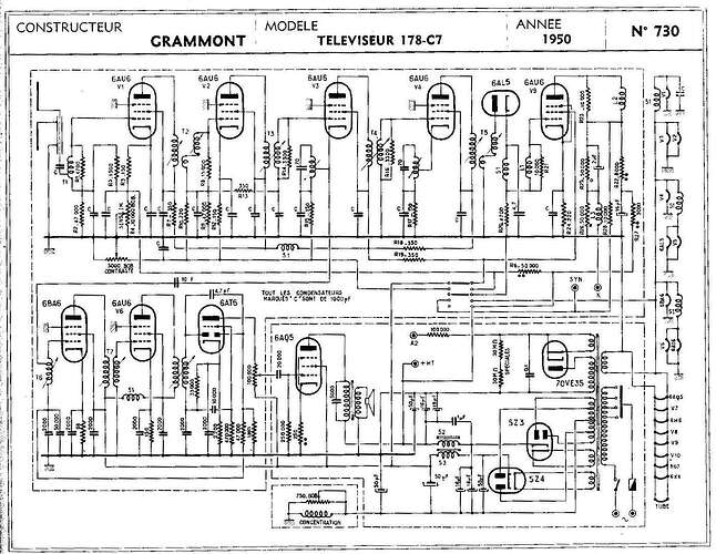

Il s’agit je pense d’une évolution en 819 lignes (convertisseur VHF BIII avec des 6J6) de ce modèle Grammont 178 légèrement plus ancien en 441 lignes qui a déjà été traité dans ce sujet, avec un schéma :

Je sais que plusieurs d’entre vous en ont ; la liste des lampes utilisé me serait utile si un schéma traine je suis aussi prenneur on ne sait jamais.
je n’aime pas trop cette tht secteur .cela fait plusieurs fois que je tombe sur des postes avec des lampes manquante recupéré poutant chez des particulier n’ayant jamais touché au poste les reparateur ne s’emmerda…
Schémas en lien depuis le sujet ci-dessus :
La conception des ces modèles Grammont serait d’origine anglaise Pye.
THT obtenue effectivement depuis le transformateur secteur, comme on peut le voir dans les schémas du sujet mis en lien.
