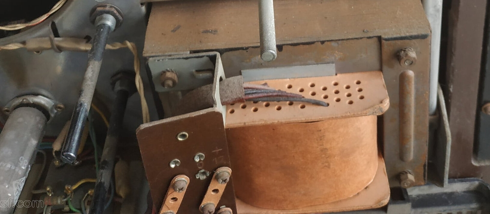

Bonjour je viens d’aquerir une superbe tv de marque grandin modele anapurna qui date de juillet 1969.Esthetiquement elle est tres propre mais elle a un soucis.Lorsque je la met en service toutes les lampes s’allument bien sauf la gy802.Je n’ai pas d’image et pas de son,j’ai remplace la gy802 par une autre mais aucun resultats

auunes reactions ni souffle ni image,juste les lampes qui s’allument sauf la gy802 et ce scottch bleu autour de la lampe du tube cathodique??
j’ai un multimetre,un fer a souder je peux trouver et essayer d’apres vous le probleme se situerais ou? si la tht etait morte le tube ne s’allumerait pas enfin je crois?

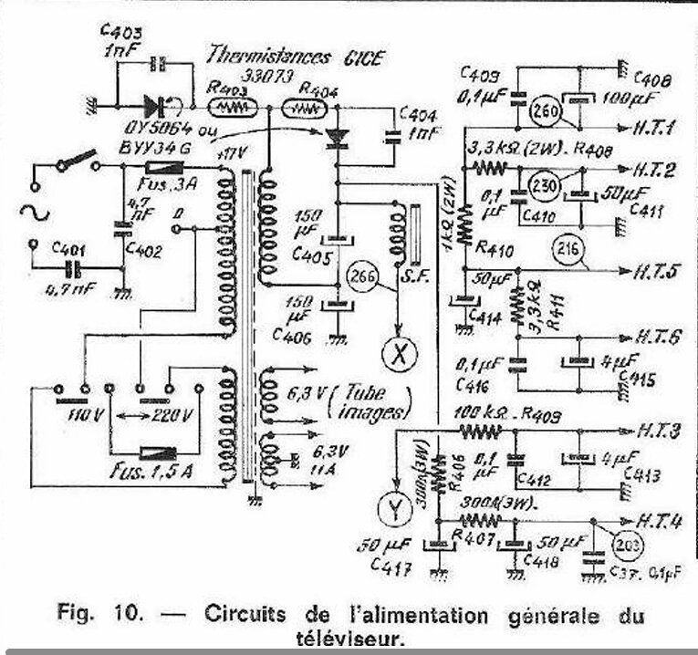

il faut verifier la haute tension qui alimente tout le poste
cela se situe pres du transformateur d’alimentation secteur et du redresseur HT
il doit y avoir une ou plusieurs diodes et de grosses capacités de filtrage

un doubleur de tension Latour ?
S’ il n’y a pas de THT , le filament du tube cathodique s’ allume quand même , mais l’ écran ne s’ éclaire pas .
Comme le dit Radiolo , vraisemblablement une panne d’ alimentation HT du téléviseur ( doubleur de tension Latour )
vérifier ( mesurer ) la tension du secondaire du tr alimentation .
vérifier les 150µF et les 1nF , aussi si les diodes sont bonnes ( pas claquées ! )

pour quelqu’un qui s’y connait un peu en TVs N et B , peut être une panne facile d’ autant que c’est peut être une simple panne d’alimentation et pas une panne " télévision " !
si les capas de 150µF sont sèches , bien sur pas de HT , donc rien ne fonctionne !
si une diode d’ un doubleur Latour est claquée , le condensateur chimique ,branché directement sur l’ alternatif, s’envoie en l’air , :rofl:
donc c’est pas ça
ce genre d’ alimentation se trouvait aussi sur la plupart des TV Grammont du milieu des années 1960 : doubleur Latour avec deux diodes au silicium ( BY114 ? ) et deux condensateurs de 150µF !
