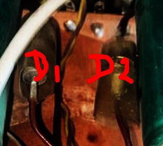

ça ressemble bien à des BY114 ! :thinking:
https://www.radiomuseum.org/tubes/tube_by114.html
et de la soudure si possible 183° etain plomb
et si tu n’a jamais soude trouve un vieux truc pour t’entrainer un peu
les semi conducteurs , pour les dessouder ou les souder il faut en maintenir et serrer le fil , coté semiconducteur , avec une pince métallique , pour absorber la chaleur afin d’éviter de trop les chauffer et de les faire crever ! :wink:
a l’epoque du Germanium qui crevait a 80°C oui
pour le Silicium 250°C c’est peanuts , sans cela aucun CMS ne survivrait au four de brasage
Non, Claude, ce sont des authentiques OY5064 (la BY114 y ressemble beaucoup mais n’a pas la « queue filetée » comme la OY5064 qui est encore plus vieille)
Si c’étais moi, je changerais d’office directement ces 2 diodes (qui on du largement dépasser leur date de péremption) et ces 3 gros condos verts (qui ont aussi dépassé leur date de péremption et peuvent faire de beaux pétards !)
Pour les 2 diodes , ces anciennes références n’existent plus depuis longtemps mais on peux mettre des 1N4007 ou BY127.
Ah oui, très important ! Ne pas toucher les 2 composants nus, en forme de roue , et de couleur gris foncé , ils assurent la limitation de courant au démarrage (ils ont un rôle de sécurité) et ils sont très fragile (le moindre choc ou la moindre contrainte mécanique peut les casser) et introuvables …

Bonjour me revoila pour la suite de cette grandin,donc j’ai procede a la mesure des diodes qui sont bonnes (1 cote passant et l’autre non).Je me suis procuré un atlas peak gold pour mesurer les 3 gros condensateurs,voici ce que je trouve:
1: 150/180 volts capacité de 150 microfarat esr=1.18
2: 150/180 volts capacité de 150 microfarat esr=0.19
3: 350/385volts capacité de 100microfarat esr=0.41 (l(appareil m 'indique qu 'il est fuyard)
j’ai regarde sur le tableau d’equivalence fourni avec mon atlas peak et je pense que les 3 ont un mauvais esr. qu"en pensez vous? Merci pour votre aide ca avance doucement une fois la panne detectee je remplacerais le coupable je me suis equipé pour cela mais votre avis eclairé est bien sur tres important pour moi.Merci encore :slightly_smiling_face:
Cette histoire d’ESR n’est valable que pour les condensateurs de filtrage des alim à découpage qui fonctionnent à fréquence élevée.
ce qui veut dire? excusez mon incomptence,ils sont bon ou pas? puis je envisager de mettre cette tv sous tension?
pour les condensateur electrochimiques utilises en radio et TV ancienne le plus important est le courant de fuite a la tension nominale
c’est cette defaillance qui crée le plus de degats
associe cela la mesure de la valeur de la capa
du coup j’ai le 3 eme qui est fuyard ca serait celui la le coupable? pourtant a prioris mon esr metre emet les 2 bip qui me dit que c’est ok
