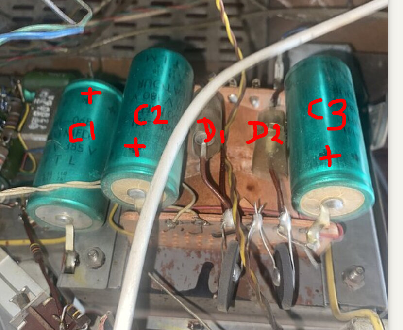

il y a un beau C/C sur la HT
diodes ou condensateur ou peut etre les deux
Ok donc je suis fixé
avec un redresseur à diodes silicium , si c’est un redresseur doubleur Latour et si une des diodes est en CC , le condensateur électrolytique du doubleur explose , car soumis à l’alternatif .
sauf peut être s’il est sec :thinking:

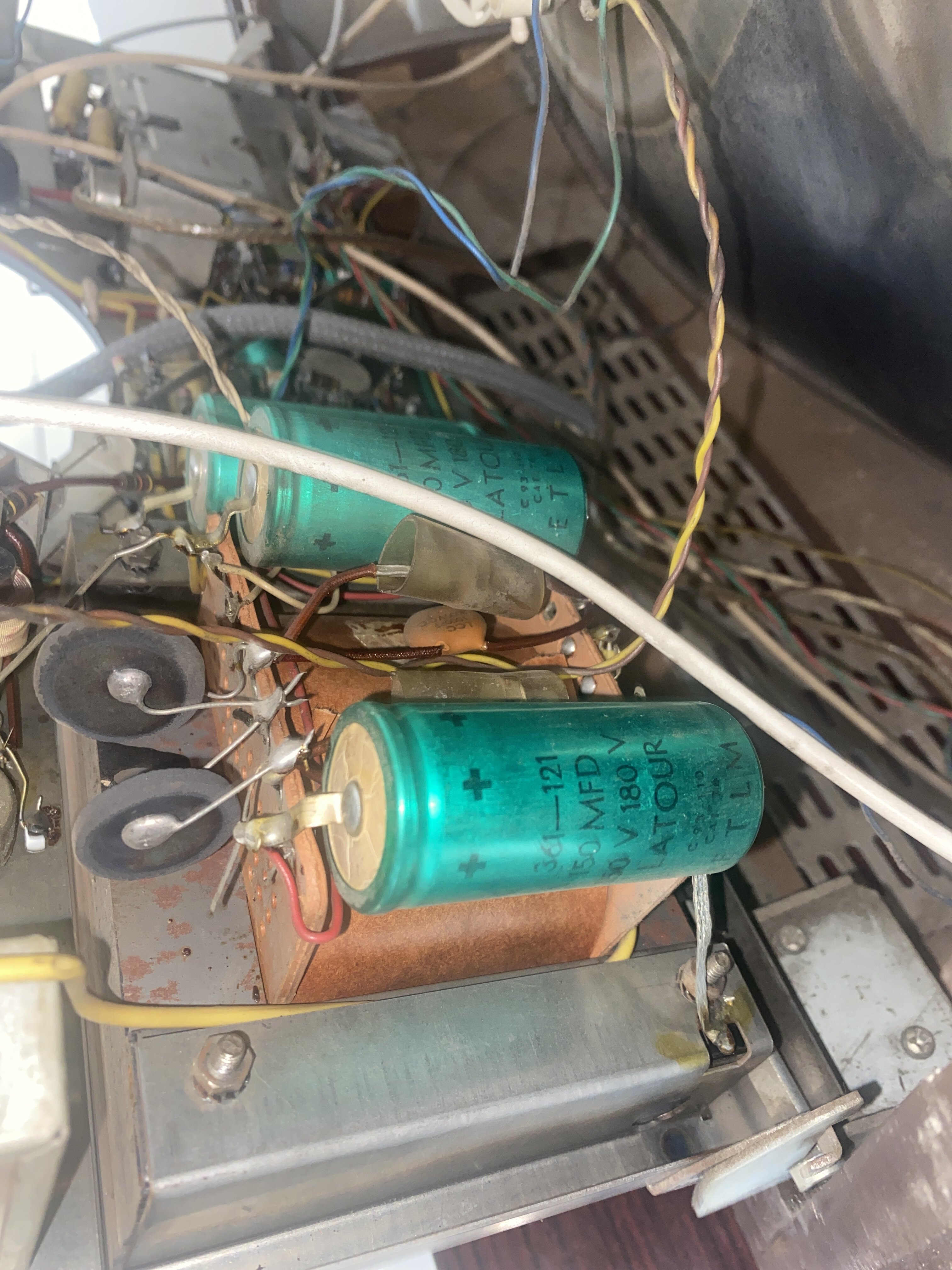

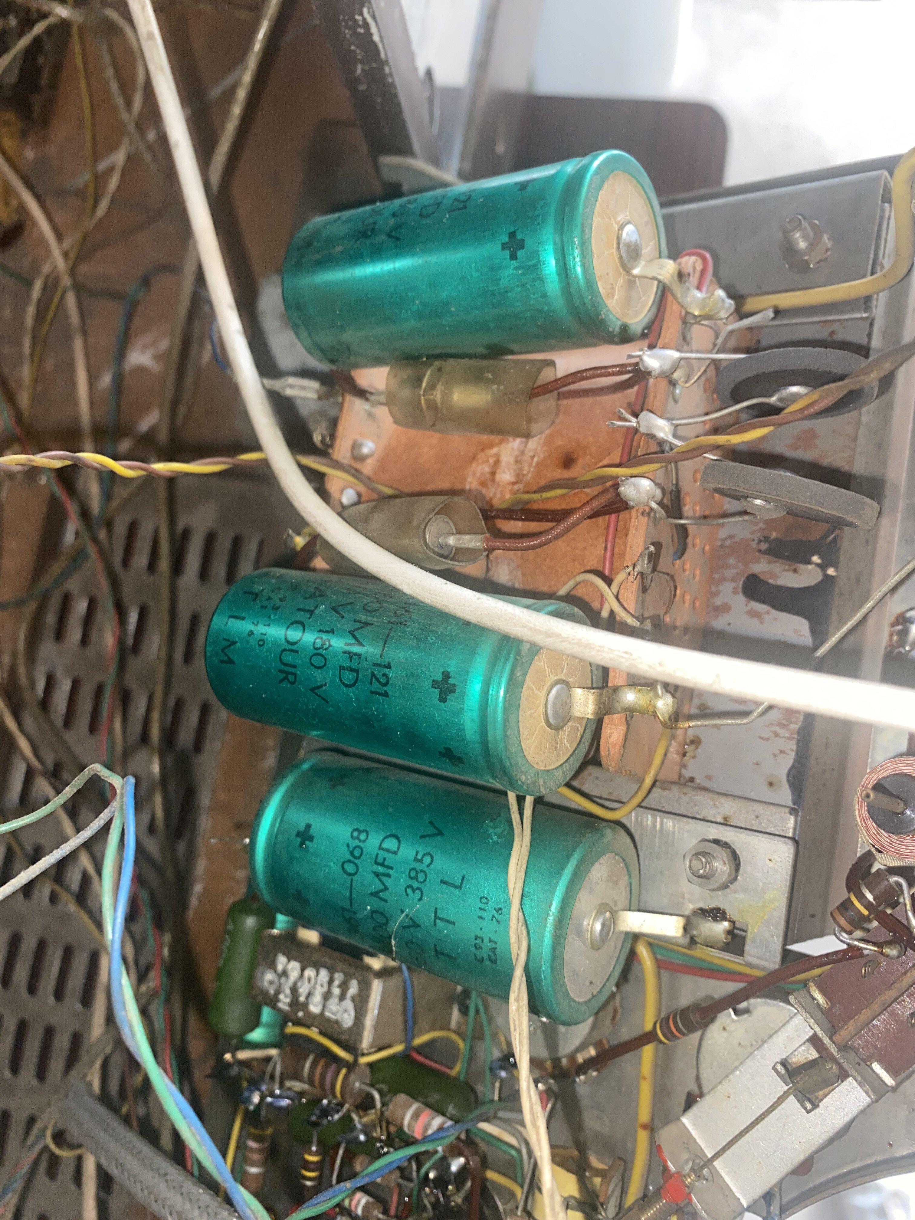

fait basculer le chassis ( attention a tous les fils de ne pas en casser un)
le redressement filtrage doit etre derriere le transfo
et une ou deux photos nettes c’est mieux qu’un video
Voilà ce qui il y’a derrière le transfo c bien ça?
oui c’est les composant du doubleur HT*
debrancher en la dessoudant précautionneusement une patte de D1 et D2
attention les cosses du transfo sont fragiles
et multimetre en position diode mesurer chaque diode dans les deux sens
