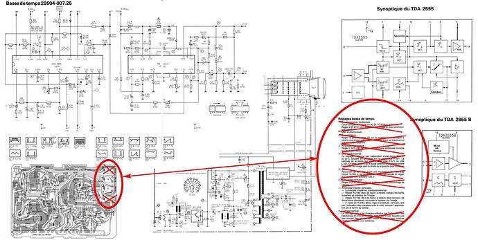

J’ai cependant remarqué un mauvais réglage de l’image. En comparant avec une télévision LCD que j’ai à côté, j’ai remarqué que le haut de l’image est tronqué. J’ai pas remarqué de grosses différences sur les côtés et en bas. J’aurais aimé pouvoir corriger ce détail mais je n’ai pas trouvé de solution. J’ai bien tenté de lire les manuels de service et de rechercher sur ce présent sujet, mais ça n’aboutit pas à grand chose.

Qu’appelez vous repli, c’est plus un effet de drapeau (flottements) comme un défaut de lecture VHS sans compensation ou un défaut dans l’ampli trame ou encore un manque d’amplitude?
Pour l’effet de drapeau, il suffit de se mettre dans l’une des positions AV (av sans point) pour rester en HF mais avec compensation de l’effet de drapeau. Sinon pour l’ampli trame, faut mettre les mains dans le cambouis. Est ce que ca le fait si vous injectez aussi une video vhs par la peri en AV avec ou sans point a l’afficheur. ca ôterait le doute sur une panne de trame ou non. C’est toujours difficile de diagnostiquer à distance et en aveugle. Une photo de l’image peut être.

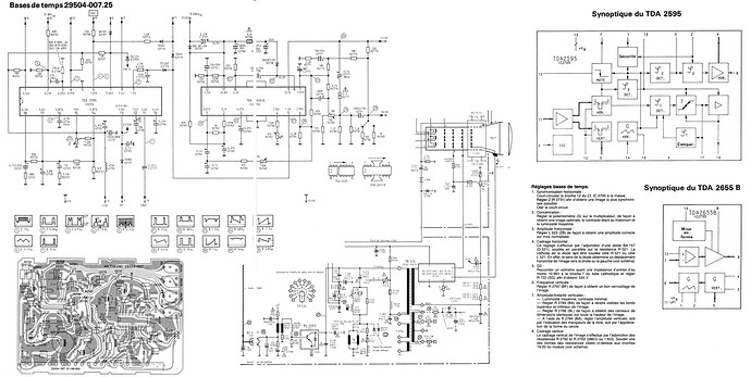

pour info, le schema complet ci-dessous (si on parle bien d un CUC C):
et le schema du module synchros et ampli trame:
Bien vérifier que la tension de 25V redressée dans le module arrive pin 11 du TDA 2655B. en sortie trame se méfier comme de la peste du 1000uF 16v C2791(stoppe la composante continue). le passer d’office à 25V d’ailleurs. sinon tester toutes les resistances de faible valeur en sortie trame sur le module.

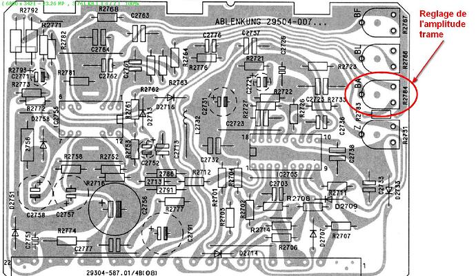

A moins qu’un simple réglage de géométrie fasse l’affaire auquel cas se référer au schema joint. Tous les réglages sont détaillées à droite du schema ci-dessus (R2784 BA sur module pour l amplitude trame).

Pour tous les réglages de géométrie a reprendre, comme indiqué déjà ci-dessus, tu as tout sur le schéma. faudra ouvrir ton tv. tous les réglages concernés sont encerclés en rouge. difficile de faire mieux.

voila les seuls reglages que tu peux toucher

Pourquoi une photo, puisque tu as le schéma. et pourquoi la démonter? Faudra la régler pendant son fonctionnement, capot ouvert bien sur…
Je n’ai pas vu d’endroit où je pourrais configurer les potentiomètres, j’ai donc supposer qu’il fallait démonter la télé
Les stations Grundig avaient un long tournevis en plastique pour tous les chassis. s’il tombait pas inadvertance, aucun risque
piquer discrètement à Mme un aiguille a tricoter en plastique ( attention certaines qui contiennent une tige d’acier en renfort sont a eviter )
