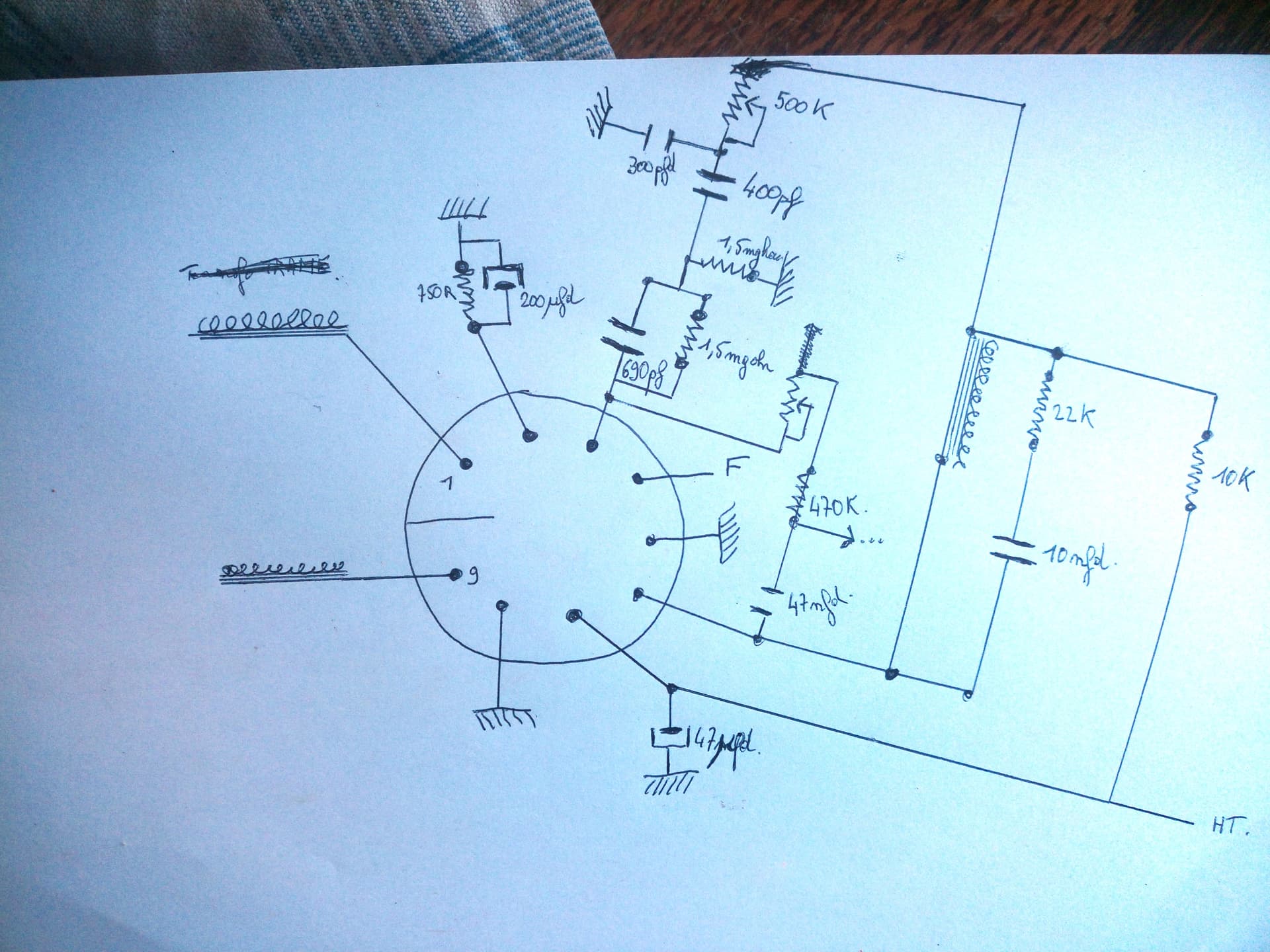

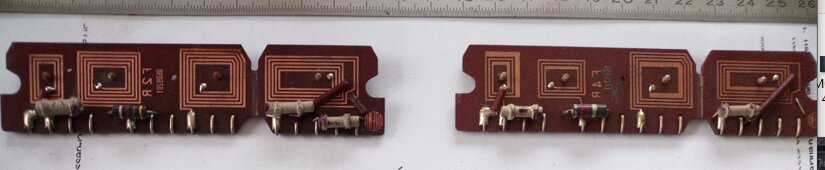

Peut être certains auront des idées en fonction des platines VHF et FI en photos et reconnaitront des montages types, et que le relevé de schéma du tube de puissance trame permettra d’identifier celui ci.
Merci d’avance de vos avis :slight_smile:
D’après le relevé ce serait une ECL82 :
Bravo Henri Louis :slight_smile:
Super ! ça semble vraiment coller malgré mon relevé « pourri »

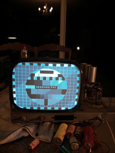

Le TV n’est équipé que d’une barette qui « synchronise » avec une fréquence, pour la vidéo, de 43 000 MHz, et fonctionne en 50Htz secteur, et trouve son accrochage ligne en 625.
Le TRC semble en très bon état, et cela peut se comprendre, vu toutes les réparations antécédentes, que ce petit TV devait passer plus de temps en réparation qu’à l’usage ! :thinking:

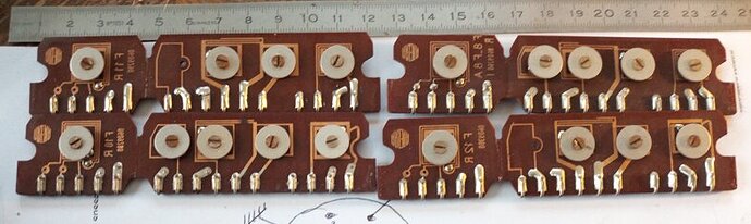

Vos interrogations ont suscité ma curiosité, du coup, je suis retourné fouiller les barrettes du rotacteur, et m’étais un peu emballé en évoquant qu’une barette opérationnelle, car une seule d’elle présentait des composants dessus, les autres semblant vierges.
En enlevant les barrettes, quelques unes mentionnaient des canaux imprimés en négatif,et, cocorico, deux (pourquoi 2?!) d’entre elles étaient imprimés F8A, :

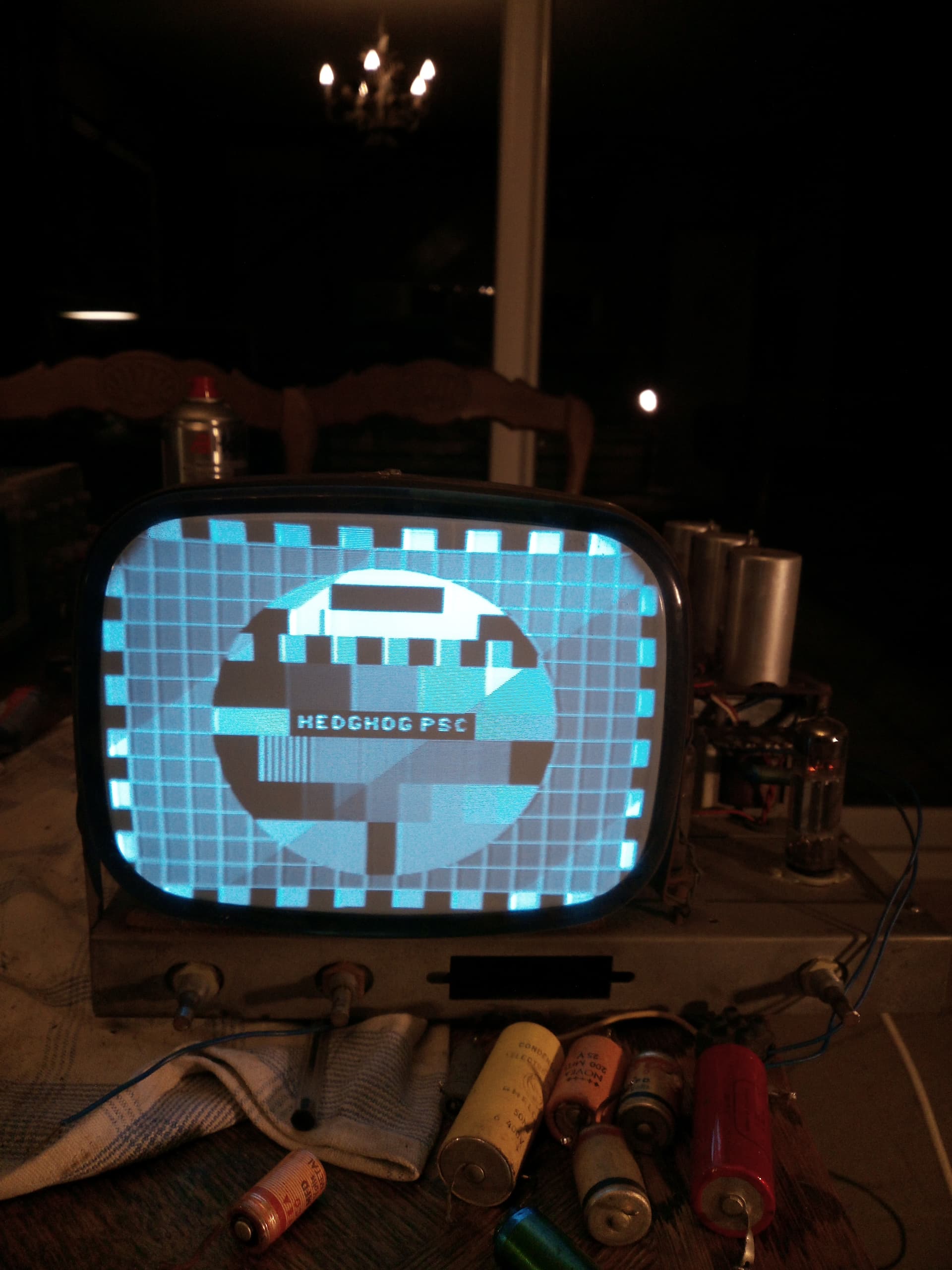

Hier la photo de la mire était prise avec le rotacteur sur la position de la barette F2 la porteuse vidéo calée sur 43 MHz ( à 45 MHz, les lignes sont instables et proches du déchirement ), la porteuse son est décalée de 4.5MHz :
Pour la F4, il faudra que je refasse des essais, mais, je n’avais pas reussi à accrocher en balayant l’emetteur.

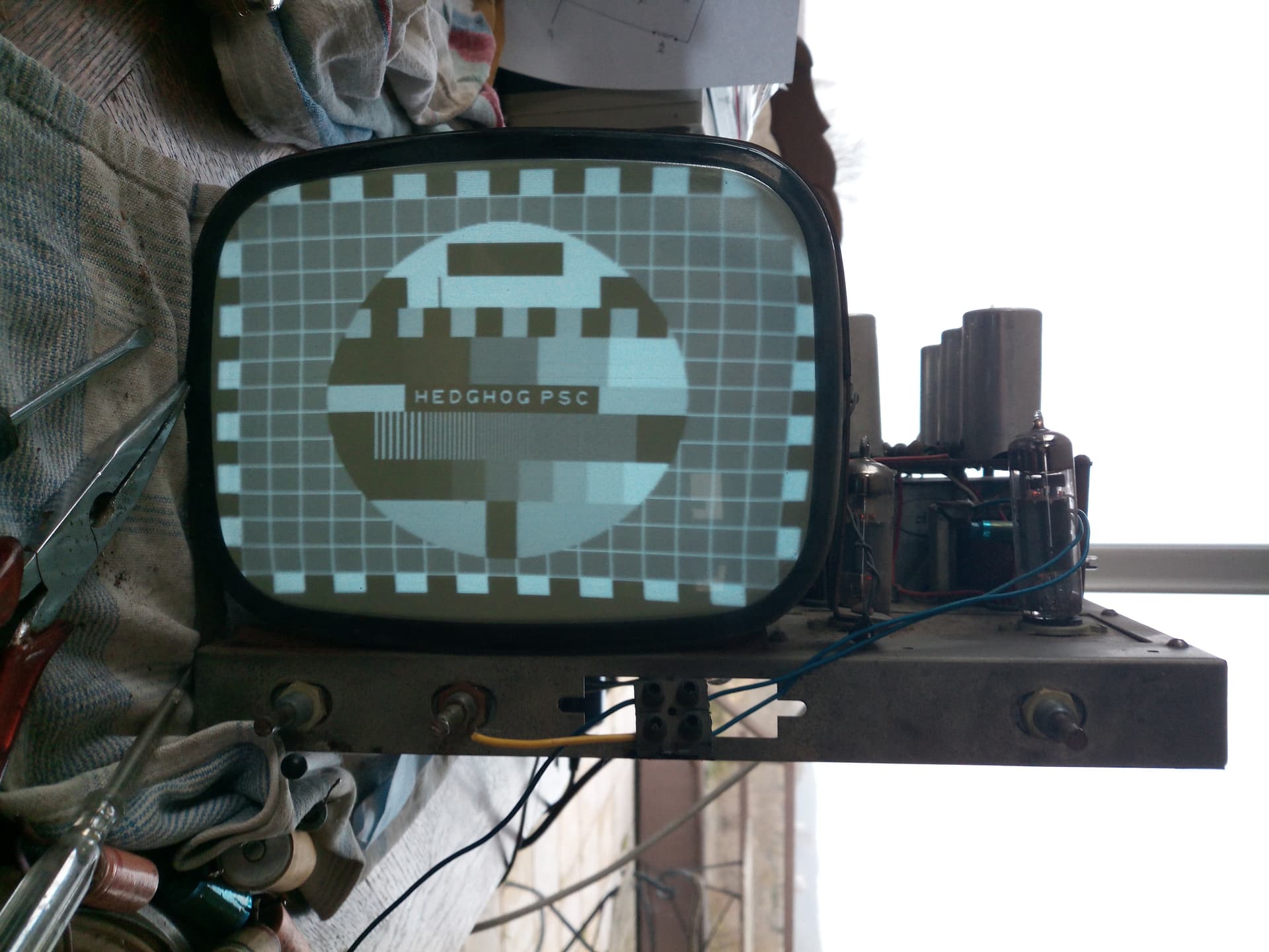

En voyant qu’il y avait une barrette F8, des essais ont été refaits, la simple retouche du reglage ligne a permis d’accrocher la mire, porteus image à 181 MHz et porteuse son décalée de6.5MHz :
L’image reste relativement bien cadrée!!, elle est un peu moins lumineuse mais peut se retoucher avec le réglage lumière, pas de bruit anormaux du transfo THT
Quelques retouches à revoir au niveau de la linéarité…
En résumé:
  • le TV est équipé de 4 barrettes 2XF8A, une F2 et une F4
  • mon emetteur semble « déréglé » car que ce soit pour F2 et F8, il syncronise à - 3-4MHz (43 contre 45 et 181 contre 185)
Je referai des essais pour la F4
