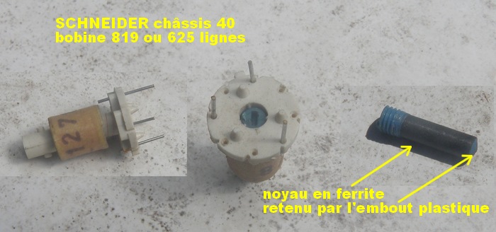

En réalisant avec soin cette opération assez pénible en raison d’un accès compliqué, j’ai examiné les autres composants et j’ai découvert qu’une bobine ajustable « self » côté circuit balayage + THT était vraiment abîmée.
Comme vous pourrez le constater sur les photos, elle doit avoir subi un choc car sa ferrite externe est cassée en deux (horizontalement) et deux de ses fils sont déconnectés de leur broche. Edit : il s’agit de deux anneaux superposés.
Sans détenir le schéma (sauf à localiser le même composant sur le schéma du TV suggéré par marceljack ?), il paraît difficile de trouver un composant pour le remplacer sans connaître ses caractéristiques et son brochage.
Je vais tenter de recréer une liaison entre les deux fils pendants et leur broche mais c’est une opération quasi chirurgicale pour moi ! :cry:

Il me semble avoir ce genre de self en stock :confused:
Je regarde demain ;)

Si jamais, voici les dimensions… :wink:
Largeur embase plastique : 13,2mm
Diametre extérieur ferrite : 12,4mm
Hauteur totale (hors noyau) : 24mm
Nombre de broches : 7
@Clopos : pourrait être une bobine de l’oscillateur H ou V puisque sur la carte Balayage.
Ferrite décollée ou cassée: une fois parfaitement nettoyée de tout résidu de colle ou autre, se recolle très bien avec une colle Cyanoacrylate avec un minimum de pertes de qualités magnétiques. Bien infiltrer les 2 moitiés du matériau poreux pour que l’adhésion se fasse bien. Mettre des gants en latex pour éviter le collage des doigts!
Opération courante avec des barreaux Ferrite de radios PO/GO à transistors.
Cordialement
jhalphen
Bobine oscillateur H : il y avait les mêmes sur les châssis 40 (N&B) et 5212 (TVC) SCHNEIDER.
j’irais voir demain si j’en ai d’autres que celle de la photo (mon atelier n’est pas à coté de la maison…et pas chauffé)
Les photos montrent plutôt une ferrite en 2 parties avec une séparation bien droite, je ne pense pas qu’une cassure aurait une allure aussi régulière.
De plus on voit deux creux pour laisser sortir un fil vers une des broches.
Il y a plein de « jaja » qui devait servir à maintenir les deux parties ensemble et protéger les fils très fins qui sortent.
Comme c’est la bobine de l’oscillateur lignes, si a un moment tu as vu un embryon d’image ou une ligne blanche horizontal c’est que l’oscillateur lignes fonctionnait à ce moment-là.
Ne l’aurais-tu pas endommagée en remplaçant un composant dans les environs ?
