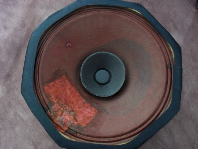

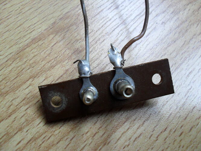

Ce matin jusqu’en début d’après midi j’ai réalisé les premiers travaux,mise en place de pieds provisoires en attendant de trouvé mieux,je n’ai rien modifié sur le caisse en bois,j’ai simplement extrais les écrous prisonniers et j’ai glissé les pieds en mettant des bagues plastiques mis en force pour les bloqués.Ensuite il a fallu que je démonte le panneau en bas pour laver le tissu,j’ai eu une surprise ( ça fait partie du jeu
) sur le haut parleur,la membrane est déchiré et les deux fils côté connecteur ont été enroulé et non ressoudé ! Alors ne pas se moqué pour la rustine,c’est rudimentaire mais il fallait consolidé le papier,j’ai pris du papier toilette avec de la colle blanche pour papier et une fois bien sec j’ai appliqué un marqueur pour masquer un peu la misère,après tout le HP n’est pas visible
en plus il a une impédance élever environ 600 ohms,il faut en prendre soin ces HP sont rares.Je reviendrais sur le sujet des condensateurs un peu plus tard

elle a une plus belle gueule avec des pieds
Oui, les pieds lui vont très bien.
Pour la toile du HP, ça va être plus compliqué d’en trouver une identique.
