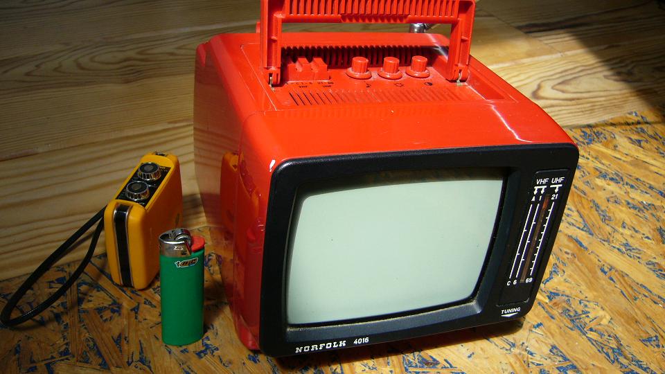

Voici un petit TV Norfolk que je possede…
Je l’ai trouvé dans un vide grenier moi aussi…
C’est la forme, la couleur et la qualité de fabrication du boitier qui m’avait seduit!
A coté j’ai mis un petit Emperor ,pour l’echelle,j’aime bien ces objets des années pop… :wink:
A l’interieur c’est plutot compact et bien fait,costaud,rien a voir avec les TV de meme taille d’origine chinoise!
Sur les tuners ,est indiqué:Made in USSR,quelque inscriptions en cyrilique aussi…
Peut etre assemblé en RDA ou Yougoslavie?.. :unamused:

Le Norfolk de Dubus est beaucoup plus petit, c’est un télé qui était utilisé en voiture…
C’est du made in USSR (CCCP) qui était plus ou moins modifié pour passer du standard OIRT au standard français…
Le télé de Mickaël est beaucoup plus récent !

je crois moi que la tv de dubus est plus recente
je dirais 1995 D APRES LOOK ET TAILLE
Je dirais plutôt que la télévision de Dubus est plutôt du début des années 80.
Les téléviseurs Norfolk viennent… D’un peu partout :stuck_out_tongue:
Mais assemblés principalement en Yougoslavie.
Ces petits TV Soviet sont relativement solides et de bonne qualité et sensibilité.
Pour le passage OIRT/norme L, sur la majorité des modèles, il se faisait grâce à un tuner d’origine Ouest-Européenne.
On peut le voir très facilement : les circuits imprimés Soviet sont marrons avec des pistes larges, et bien entendu des composants CCCP marqués en cyrillique.
Le tuner lui a un CI vert avec pistes plus fines, et des composants « standard ».

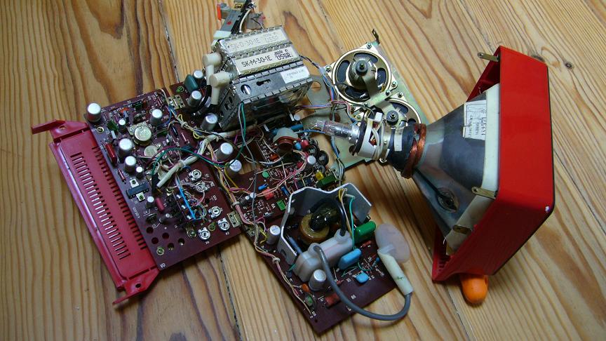

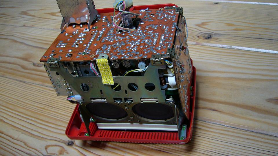

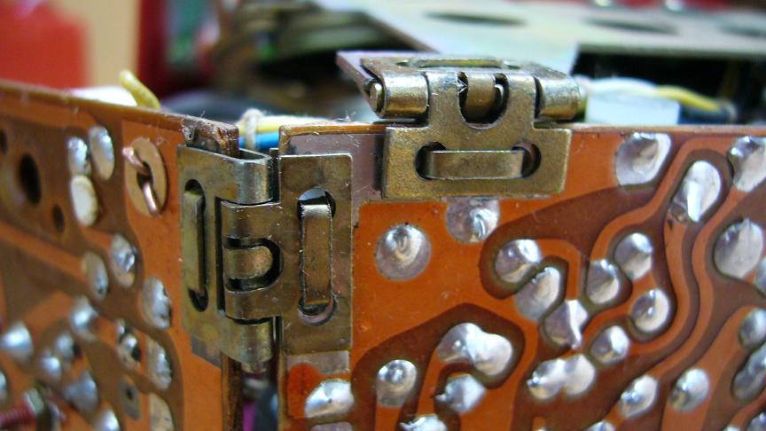

Alors ,j’ai ouvert mon petit Norfolk…On débranche l’alim et l’antenne ,le boitier s’ouvre en deux et on se retrou
ve avec une sorte de cube fait de circuits imprimés assemblés avec des charnieres…

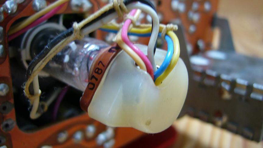

Quelques vis a enlever ,et le cube se déploie…Il faut débrancher le CRT et la ventouse de la THT…
Il est pas beau ce petit socket?
