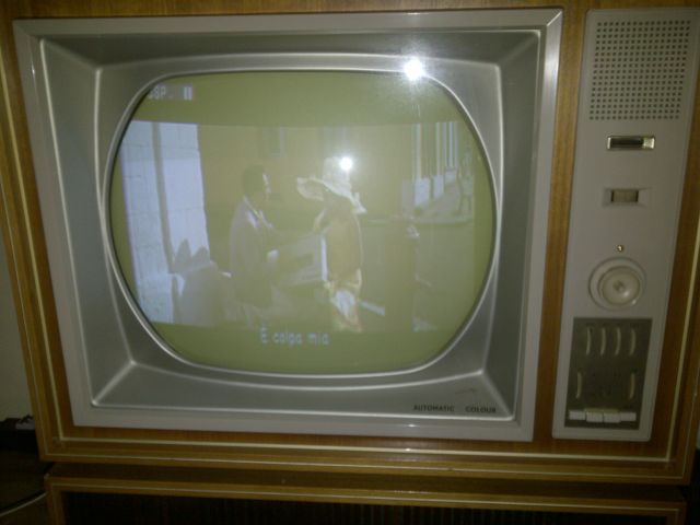

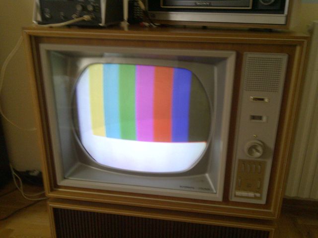

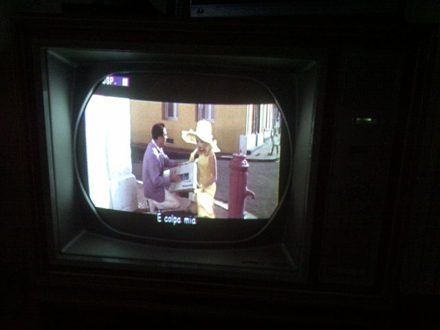

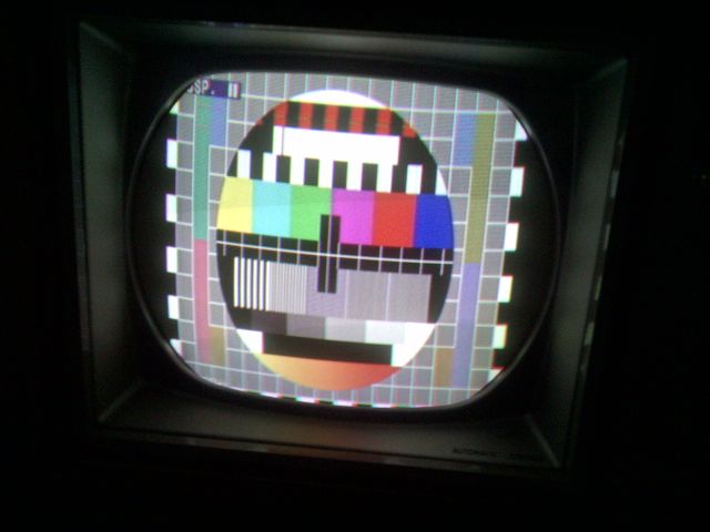

voici déjà un aperçu de la qualité d’image du K4.
Désolé, elles sont floues, c’est dù au manque de luminosité naturelle hier soir et l’utilisation de mon tel.
Comme on peut le voir sur la mire, le decodeur PAL fonctionne très bien et le vert est bien présent (pas comme sur ebay) Je m’étais aussi aperçu de ce détail mais cela ne devait pas etre un grave problème. Par contre on voit nettement le manque de balayage horizontal j’espère dù à un ou deux mauvais condos. Il a aussi une faiblesse du coté de la synchro verticale règlée à la limite mais de nouveau, rien de catastrophique. Les pièces maitresses elles sont toutes en bonne état y compris le TRC. Un bon réglage de convergence s’impose, il a quand meme fait plus de 1000km dans un Laguna break où il est entré à 1cm près!!!.
Plus de photos avec un meilleur appareil plus tard.

C’est l’ exemple avec la mire PHILIPS 5544 qui est le plus flagrant !
Ce doit etre une mire 16/9 anamorphosée.

En ce qui concernent les photos, c’est vrai que ça ressemble étrangement à une image 16/9 mal formattée mais ce n’est pas le cas. J’ai bien sùr vérifié.

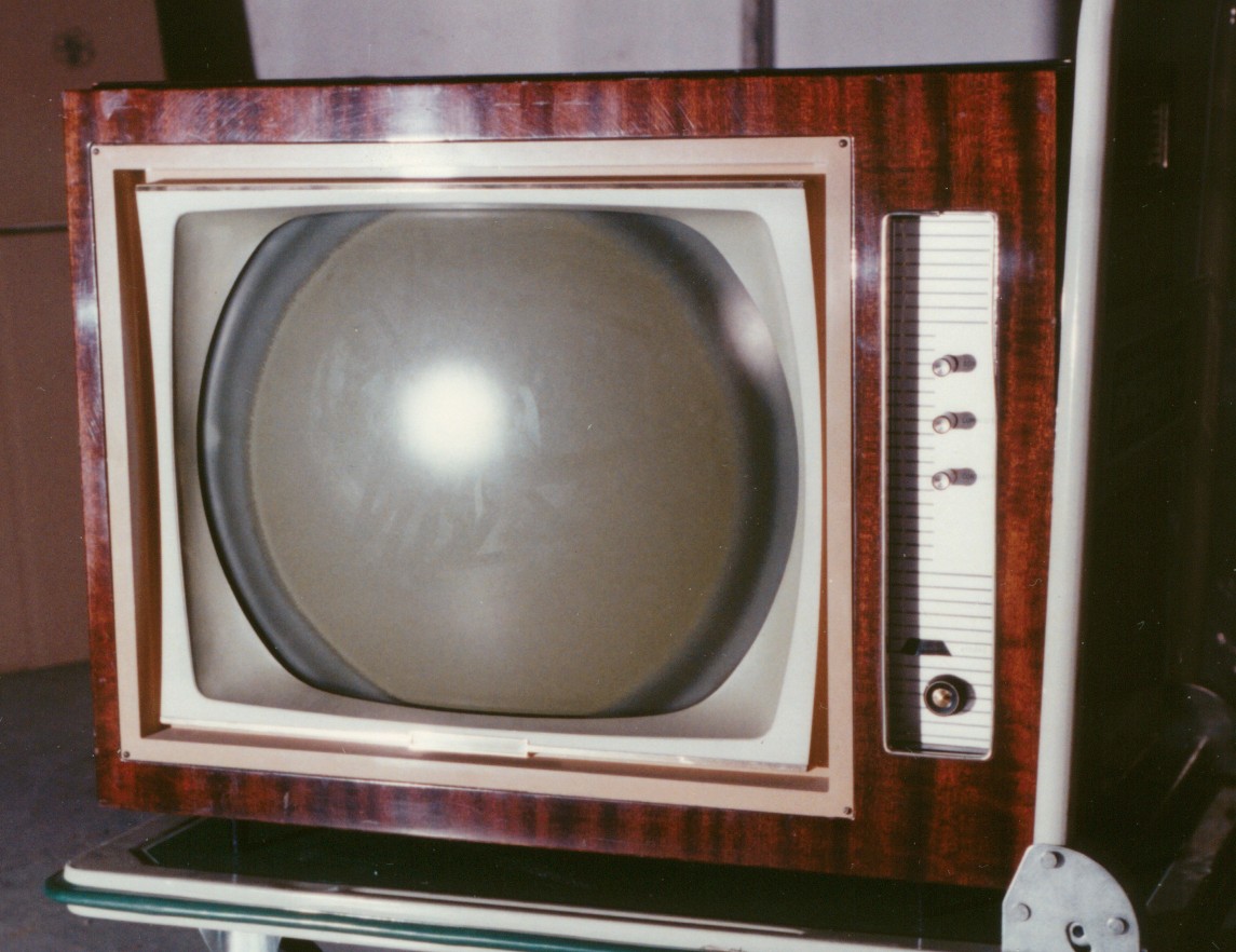

pour le modèle couleur secam français, j’en connais 2 en France.
Voici une photo d’un des modèle qui hélas ne peut plus fonctionner car il n’a plus de tranfo d’alim.
re hélas, ce n’est pas moi qui le possède.
Amitiés
Bruno Piffret

Pour le secam tube rond, un beau specimen de « cataracte » très commun sur ces tubes là.
Au moins, un transfo d’alim ça devrait pouvoir se bidouiller, meme si il n’est plus d’origine il pourrait peut-etre reprendre vie.
