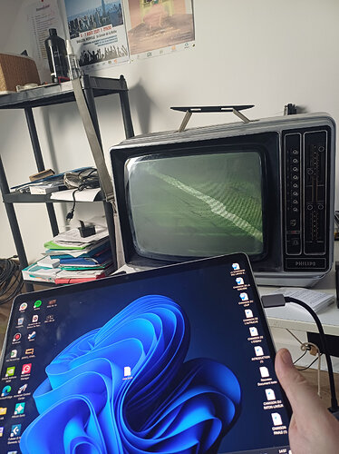

Maintenant en connectant L’HDMI , J’ai une image qui fait n’importe quoi comme ceci:
Je n’arrive pas a faire mieux , je sort de la tablette avec un USB C vers HDMI qui va dans le convertisseur HDMI / RF. j’ai essayé en 50hz 800x600p et a peut près tout proposé en options de sortie video mais idem. J’ai un semblant de l’image a l’écran mais c’est inexploitable.
Qu’es qui peut donner de résultat ? La sortie video HDMI , la conversion , la réception sur la TV ?
