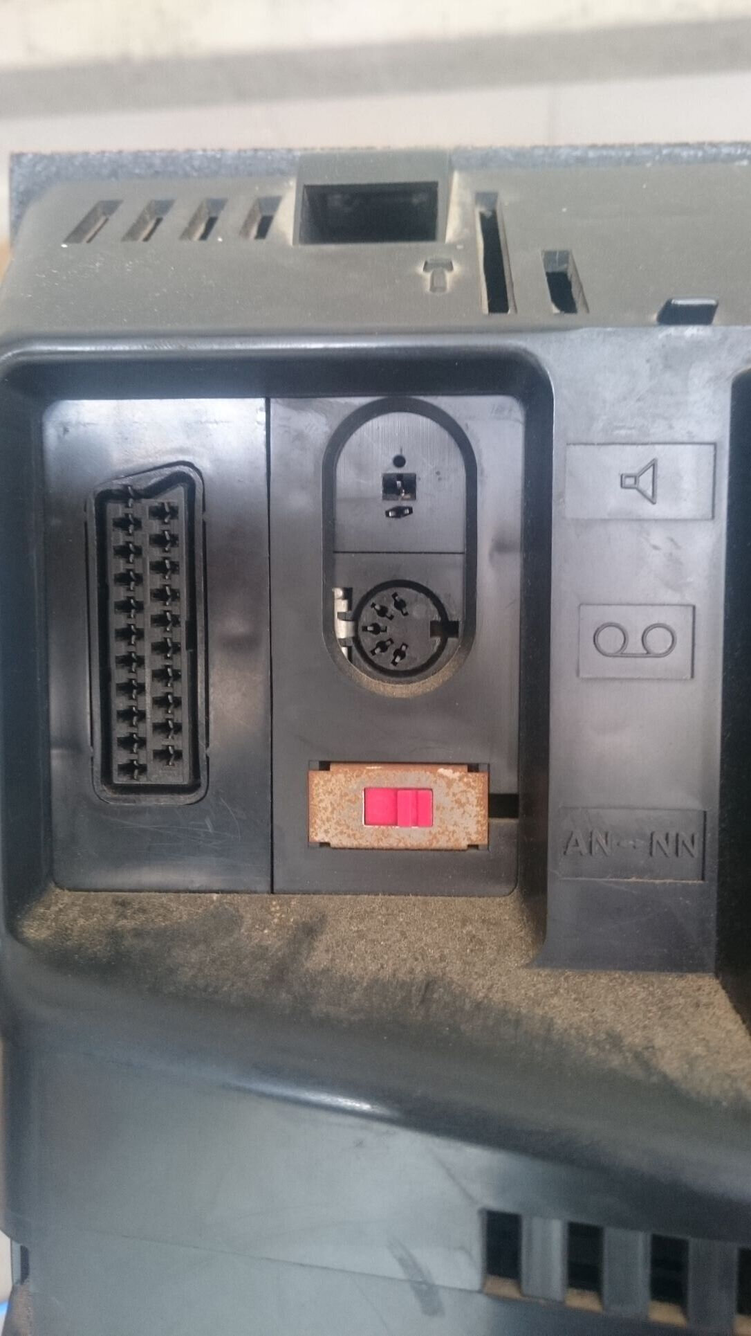

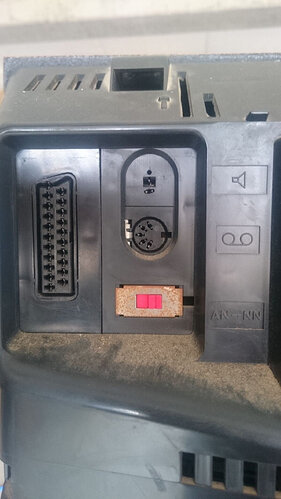

À l’arrière de ce TV au niveau de la connectique péritel : est-ce qu’il y a un petit sélecteur rouge permettant de forcer la commutation lente ?
Ce petit sélecteur servait les années précédentes à choisir entre les anciennes et nouvelles normes VHF (AN/NN), puis avec la fin de l’obligation du support 819 lignes ce sélecteur rouge a été recyclé par Philips en sélecteur pour forcer l’entrée péritel (TV/AV).
Le sélecteur AN/NN, qui a été recyclé ensuite en TV/AV lorsque l’obligation de support 819 lignes a été supprimée :
La note technique du SAV sur ce recyclage du commutateur, il concernait le chassis péritélisé TVC8 et le TVC11, je ne sais pas si Philips l’a maintenu pour les modèles TVC12 dont l’ébénisterie (datant de la fin des années 70) ne permettait pas d’avoir un bouton de sélection de l’entrée péritel en façade du TV :

Rien du tout , aucun sélecteur près de la péritel ou tout autre part que dans la trappe en dessous du logo.
