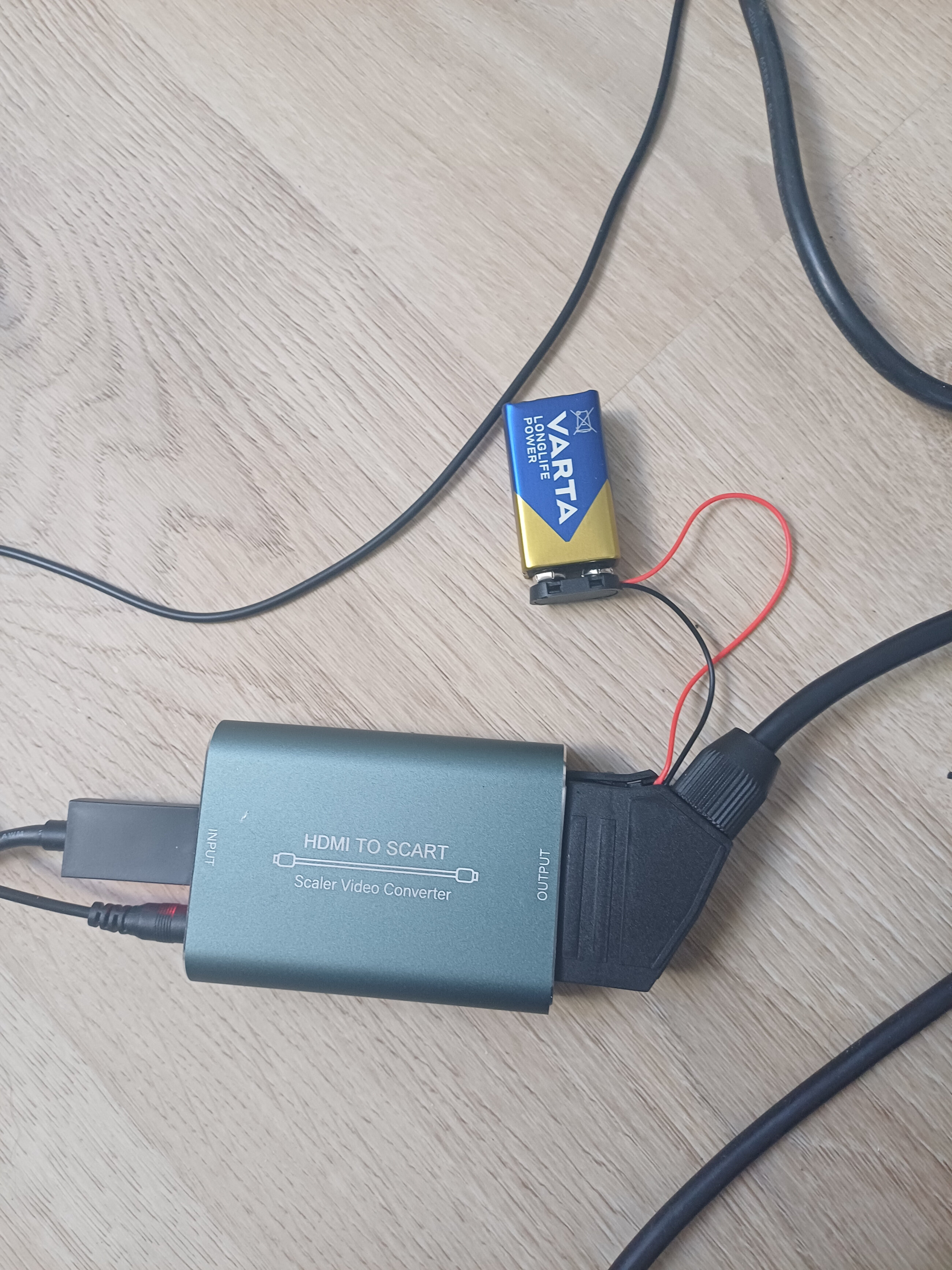

TV philips 14 C 1201 et Conversion HDMI vers péritel ou RF
Bonne nouvelle j’ai trouvé et ça marche !
c’est bien cela , il manquait le 12v entre la broche 8 et la masse pour commuter sur l’entrée vidéo.
J’ai pris une pile 9v pour faire une source que j’ai soudé. bon c’est bricolo rigolo et ça peut s’améliorer mais c’est fonctionnel.

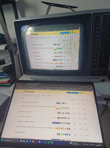

Etonnamment ce tv ne permet pas de commuter manuellement.
Merci pour tout, merci de faire vivre ces vielles techno , me reste plus n’a peaufiner tout cela pour l’Integer sur scène.
Je monte un groupe de reprises années 80 , autant dire que ça va donner son petit effet.
Je ne manquerai pas de vous partagez le résultat.
