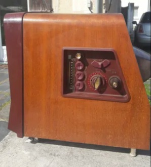

J’ai vu celui là qui me plait bien, pas trop loin Angers, je pourrais peut être le faire ramener par un ami qui y va de temps en temps, mais pas réussi à identifier le modèle exact, j’ai trouvé proche esthétiquement, mais sans l’entourage plastique sur le devant ?
téléviseur philips ancien LBC
C’est un TV Philips 43 cm (17") « tout écran » de 1960 ou 1961 environ, 819 lignes « prévu pour la 2ème chaîne » (tuner UHF pas monté d’origine) mais peut-être pas en 625 lignes car c’est à peu près à cette époque que la décision a été prise de la faire en 625 lignes et pas en 819 lignes comme c’était prévu à l’origine.
Ce modèle n’est pas au « grand livre », je ne connais pas sa référence.
Mes parents en avaient eu un à l’essai pendant une semaine avant de se décider finalement pour un Schneider. :wink:
C’est le même que mon RADIOLA RT4305A COLLECTION RADIO-TV - GALERIE TÉLÉVISION
Il semble en très bon état, la modif. en 625l est facile à réaliser, le TV n’est pas très volumineux et pas très lourd à transporter. Il existait un kit d’adaptation 2eme chaine, sinon il devrait fonctionner parfaitement avec un modulateur VHF norme L. Le mien fonctionne correctement avec un TRIAX CM01V, sans modification ou réglage de la FI. C’est un très bon choix pour débuter. Cependant, le châssis est sans transformateur d’isolement du secteur, donc prendre toutes les précautions de sécurité relatives au chocs électriques sur ce typa d’appareils « tous courants ».
En fait celui que mes parents avaient eu en prêt n’était pas ce modèle mais celui d’avant, tout écran également mais avec une caisse en tôle peinte (isolée du châssis car il n’y avait pas de transfo secteur).
Pas du tout prévu pour la 2ème chaîne, 819 lignes seulement, pas de commutation ni d’emplacement prévus pour un tuner UHF.

En mettant les trous photos ici on saura de quel téléviseur il s’agissait lorsque l’annonce sera supprimée :
Merci, je viens de conclure la transaction avec le vendeur, normalement je le récupère demain soir ou lundi.
Du coup maintenant il va me falloir les schémas, la modification 625ligne m’intéresse évidemment aussi!
je posterais plus de photos lorsque je l’aurais récupéré.
Le schéma est disponible ici: Philips - TF 1705 A TV
