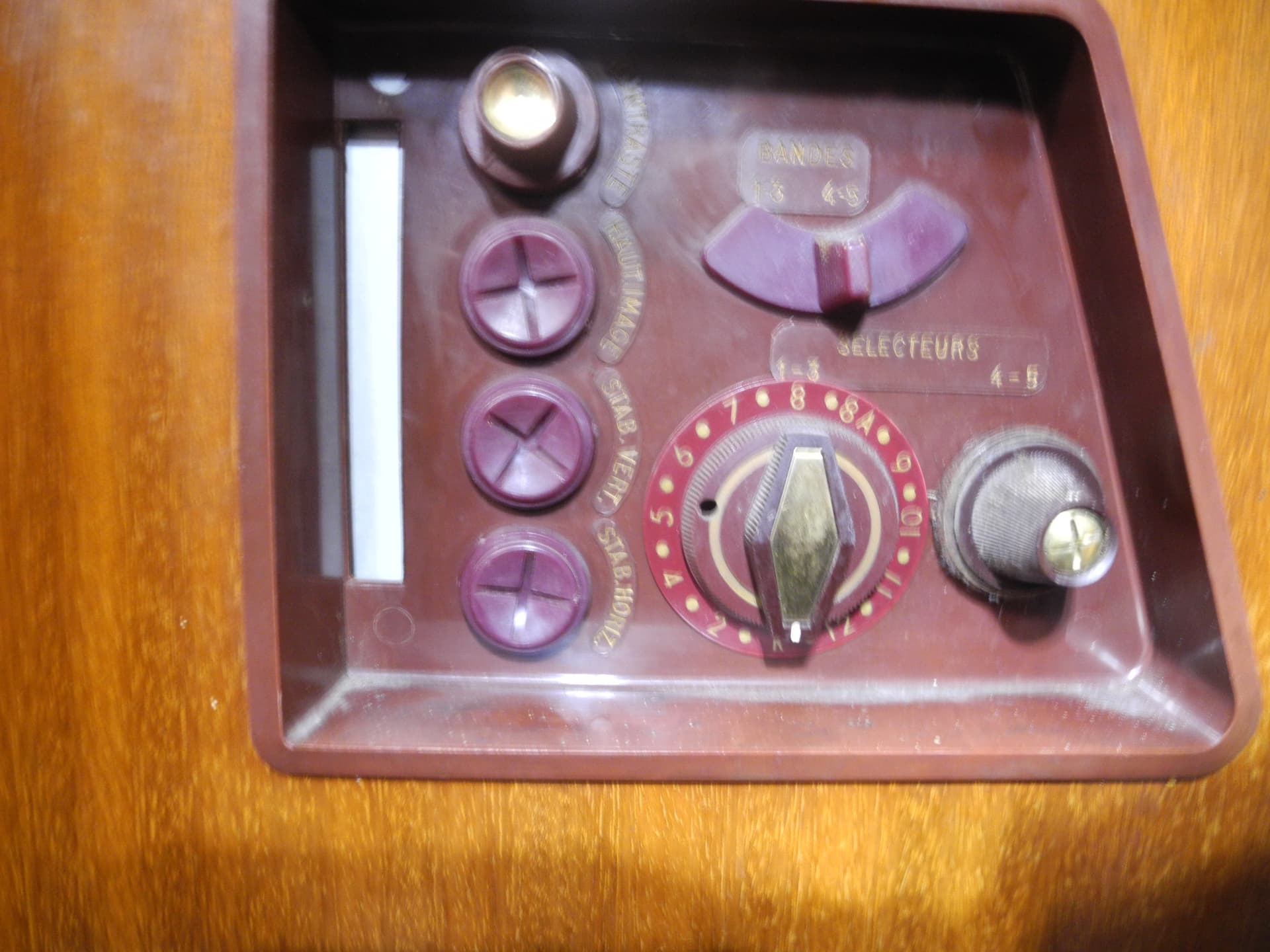

En fait le nombre de lignes importait assez peu à l’époque, entre 400 et 460 lignes c’était dans la plage de l’oscillateur ligne et tous les récepteurs avaient des commandes de synchronisation horizontale et verticale accessible à l’avant pour l’usager jusqu’aux années 60.

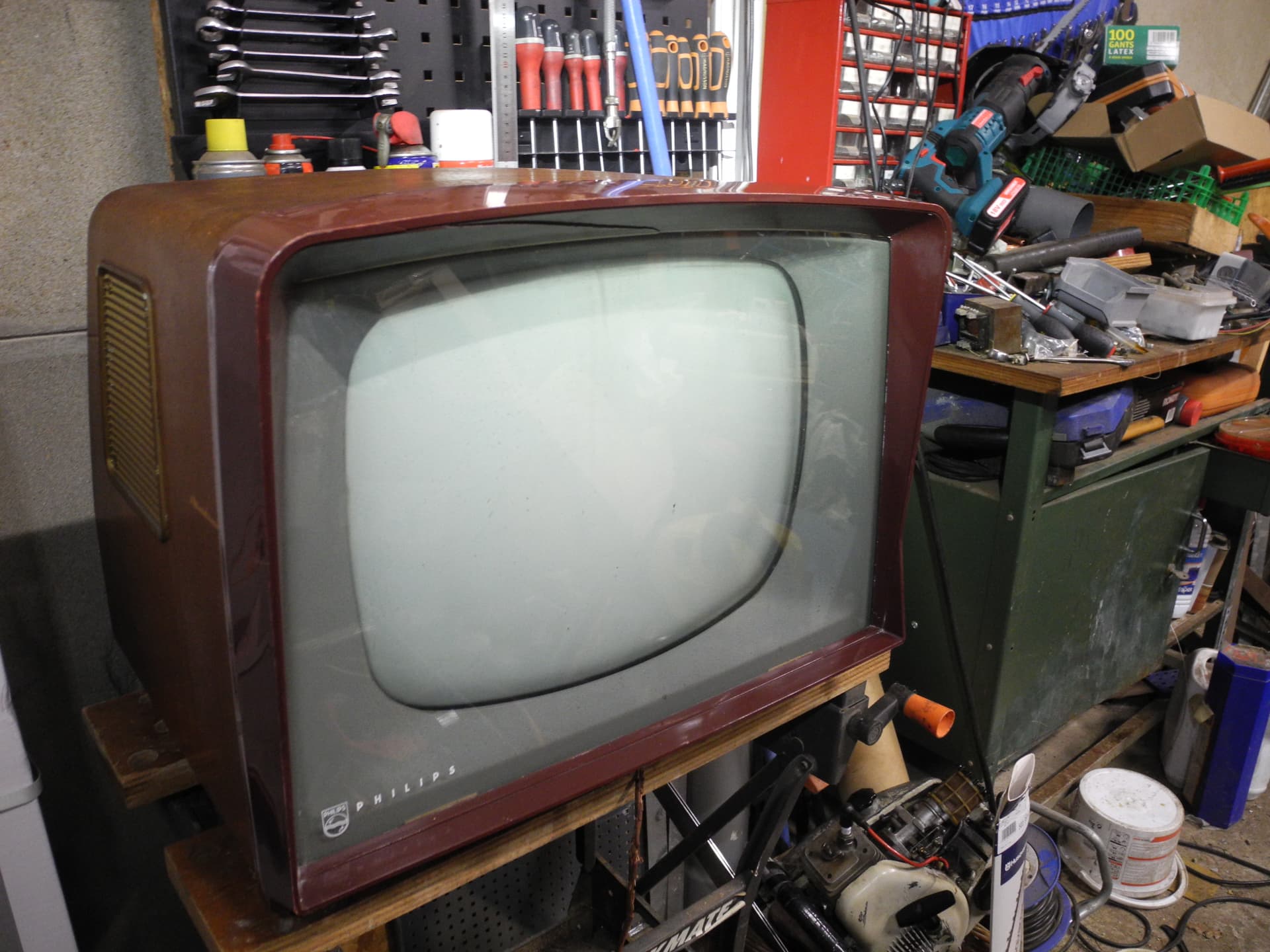

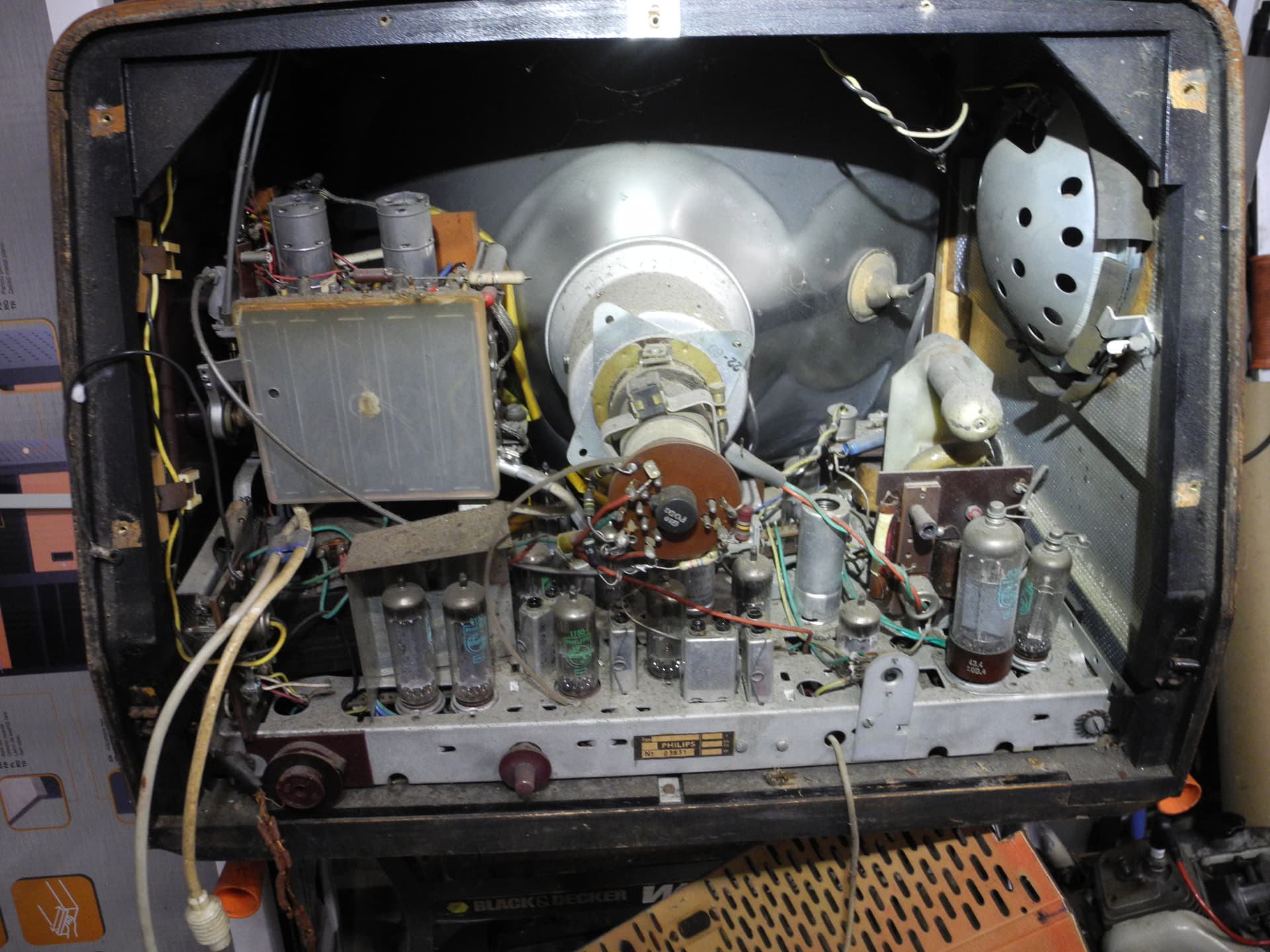

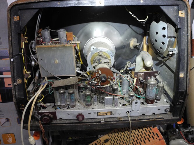

bon j’ai récupéré le bébé ce soir… Philips 1705, bel état sauf le cable d’alimentation qui a perdu ses isolants, mais c’est un détail, l’intérieur à l’air propre, pas trop de poussière.
Donc maintenant la question, que dois je faire ? outre remplacer le cable d’alimentation, que dois je vérifier avant de mettre sous tension? je devrais peut être ouvrir un sujet philips 1705 dans la section technique ?
voici les photos

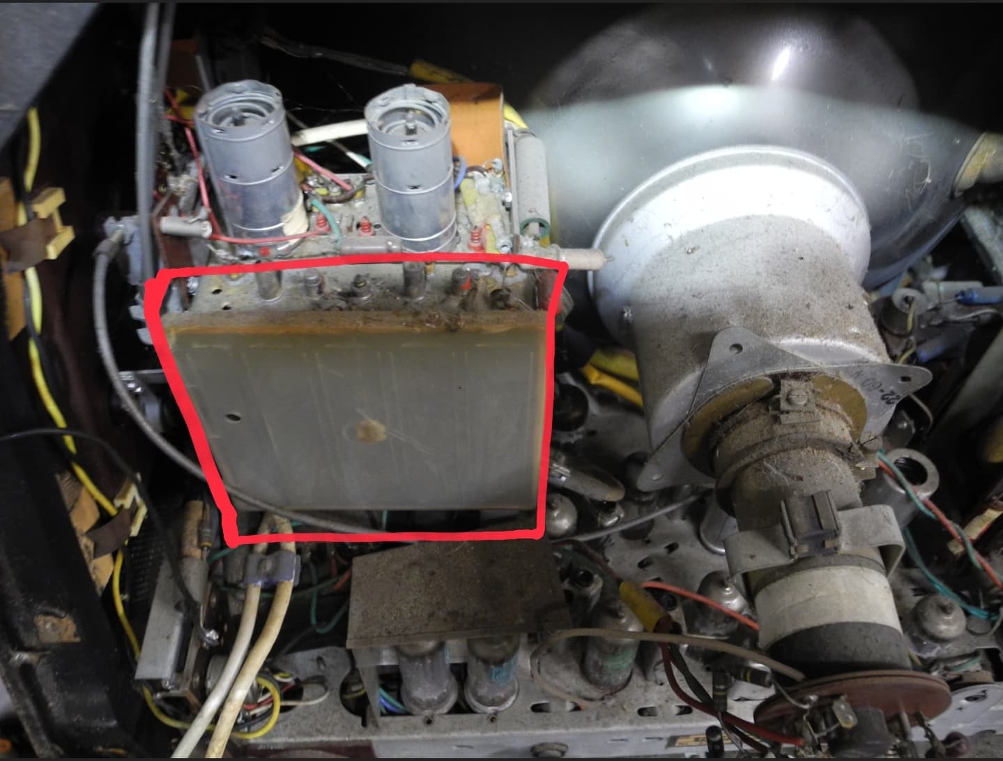

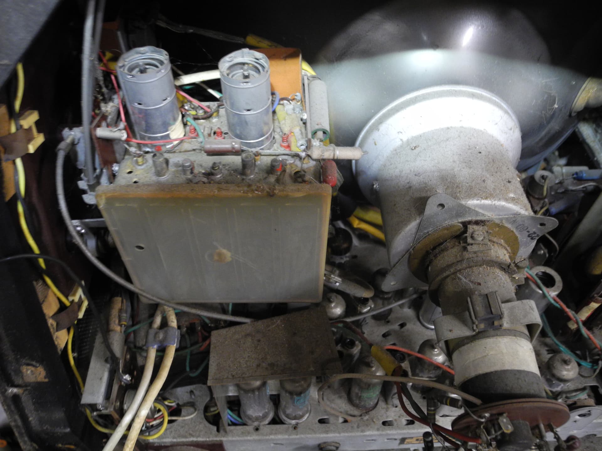

Bonne nouvelle, il a été adapté à l’époque pour la deuxième chaîne avec le tuner UHF à transistors que j’ai entouré de rouge sur cette photo :
Vous n’aurez donc pas d’adaptation à faire pour l’utiliser en 625 lignes.
ah, oui c’est une très bonne nouvelle ça! je pourrais rapidement le tester sans avoir de faire de bidouille pour générer du 819 lignes. et pas trop de poussière l’intérieur.

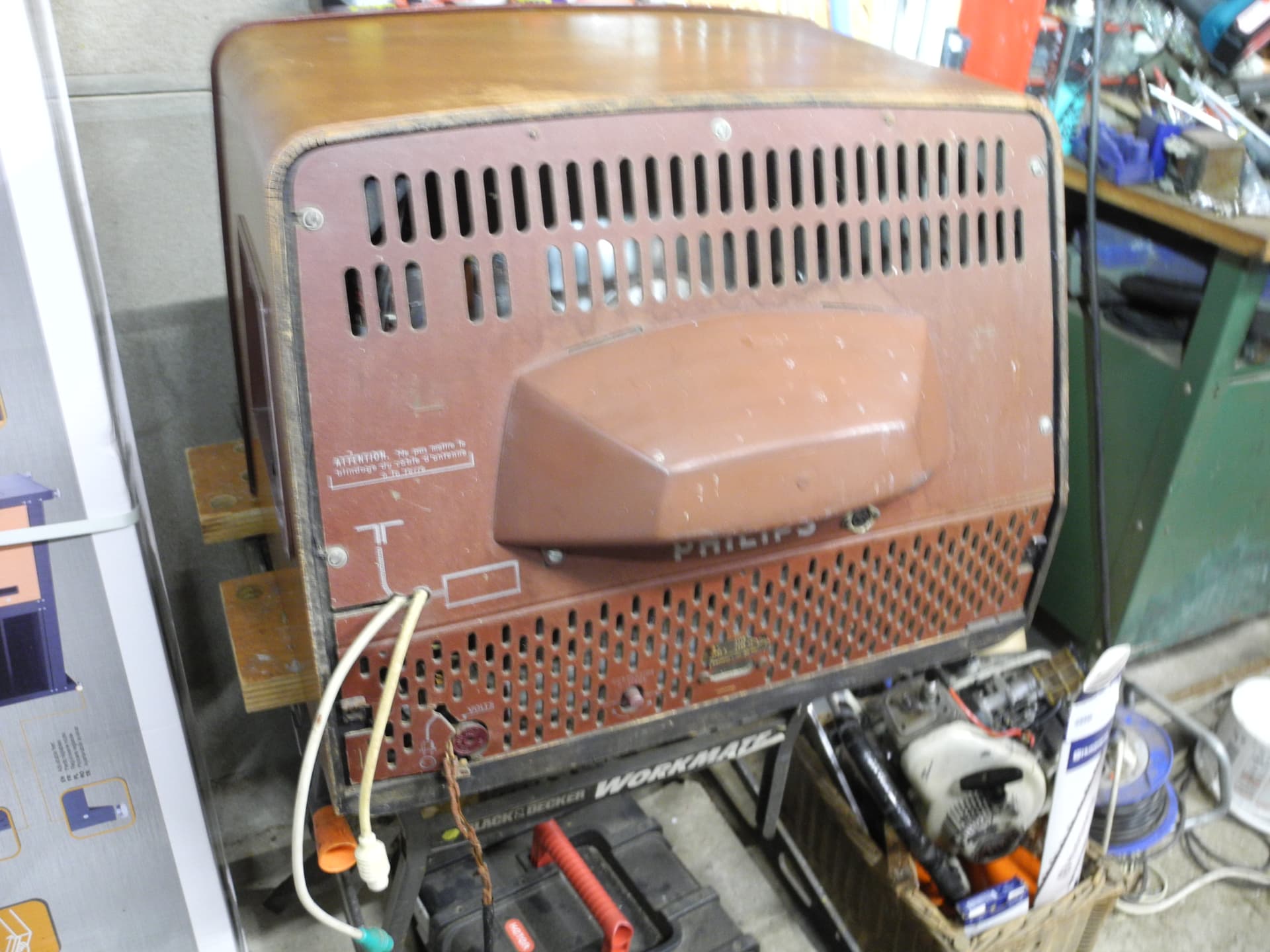

A commencer je pense par changer le cable d’alimentation.

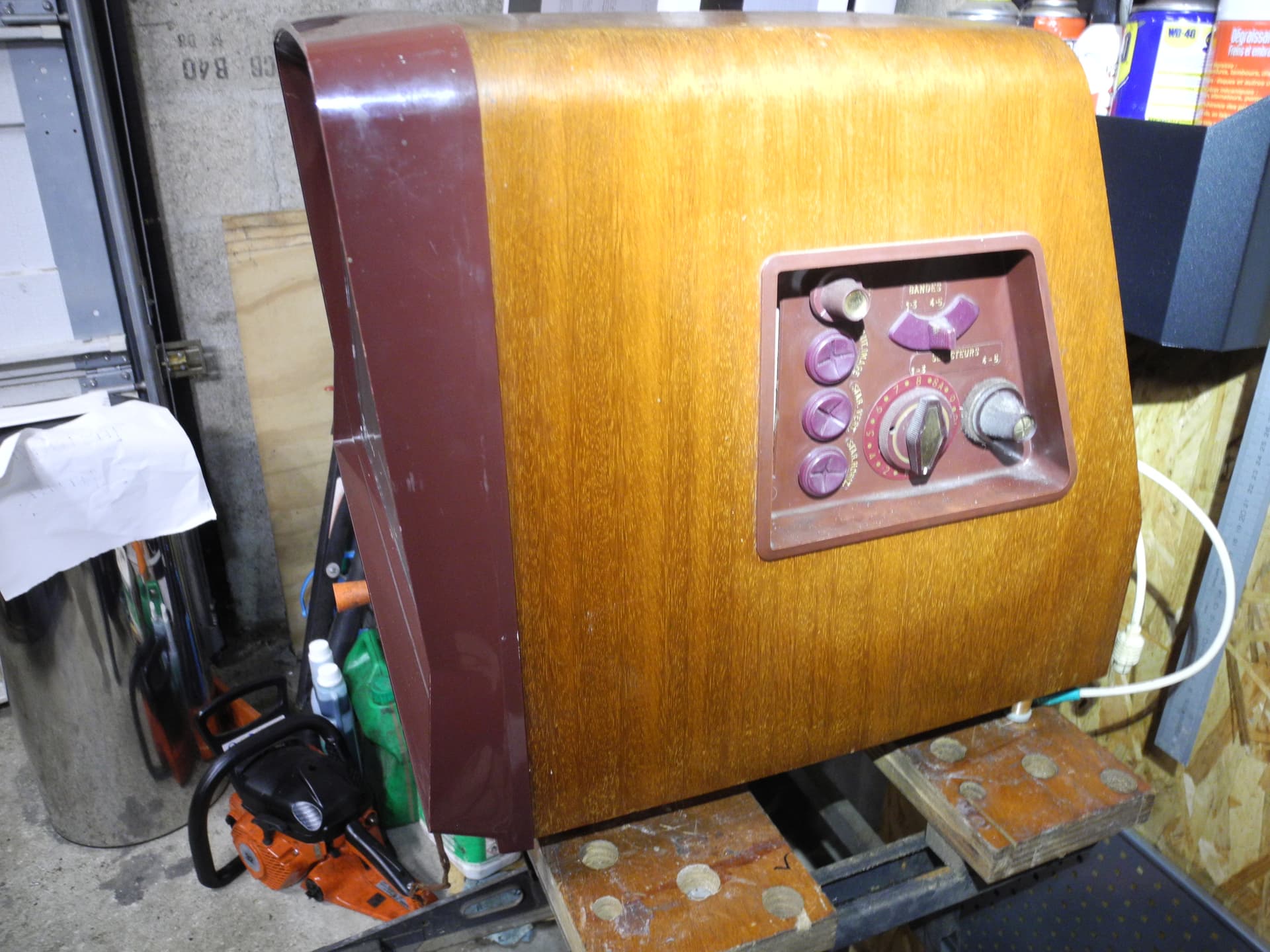

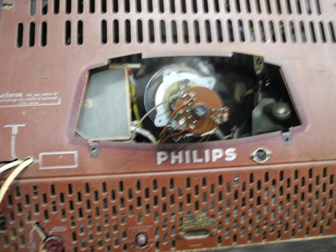

j’ai noté aussi la présence derrière d’une prise Din 5 broches, fixée dans le capot arrière, relié
à un cable qui part sous le chassis. Je me demande si c’est une prise reliée a son pour faire des enregistrement audio ?

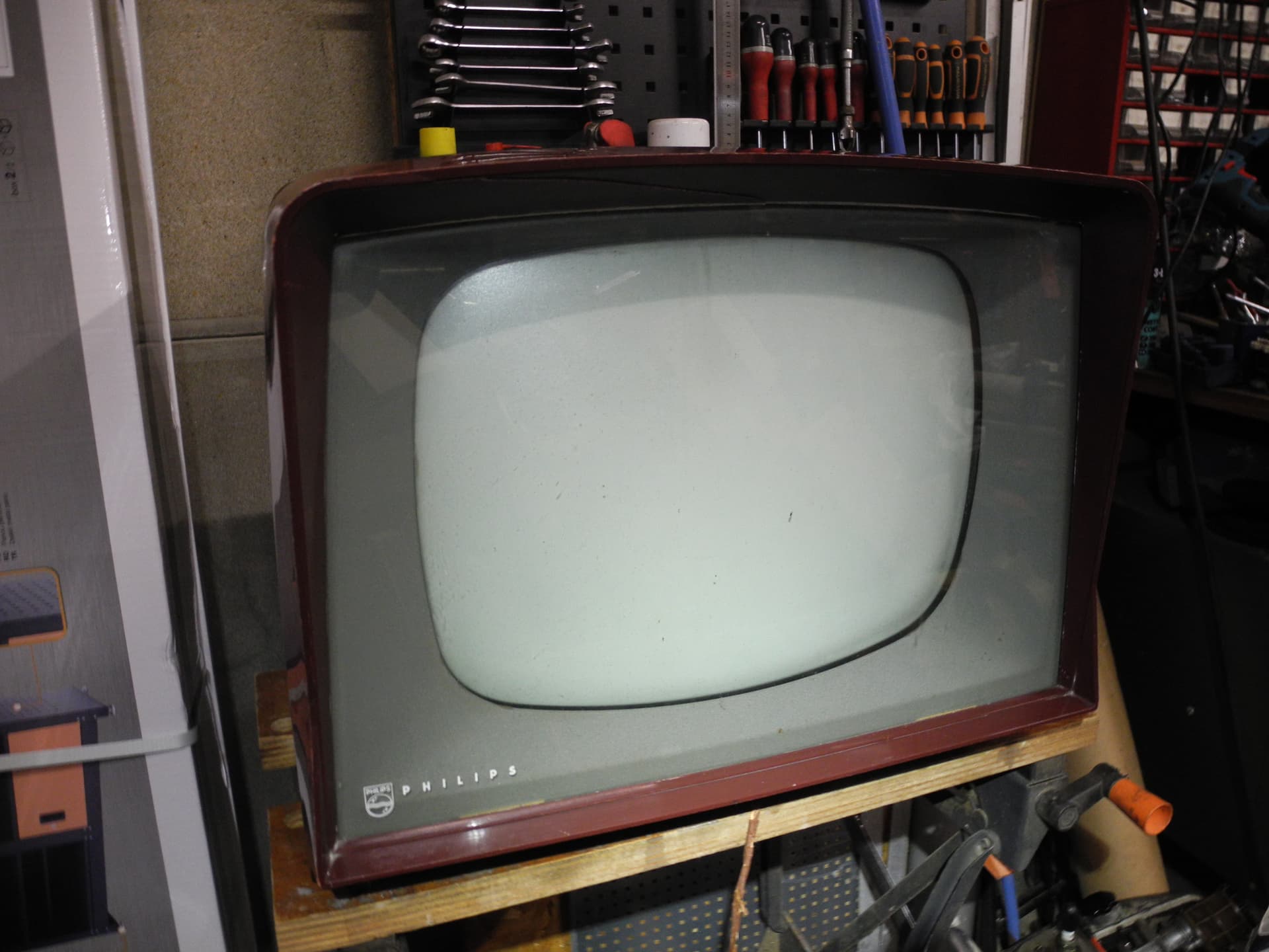

après aovir lancé un sujet TV Phlips 21TX220 alors que je cherchais à acquérir une poste TV ancien 819 lignes, j’ai finalement fait affaire sur un TV philips 1705 de 1961 proche des chez moi, et en très bel état semble-t-il, que j’ai récupéré hier soir.
Des photos ont déjà été publiée sous l’ancien sujet Phlips 21TX220, mais je pense qu’il est plus clair de relancer sous la bonne dénomination.

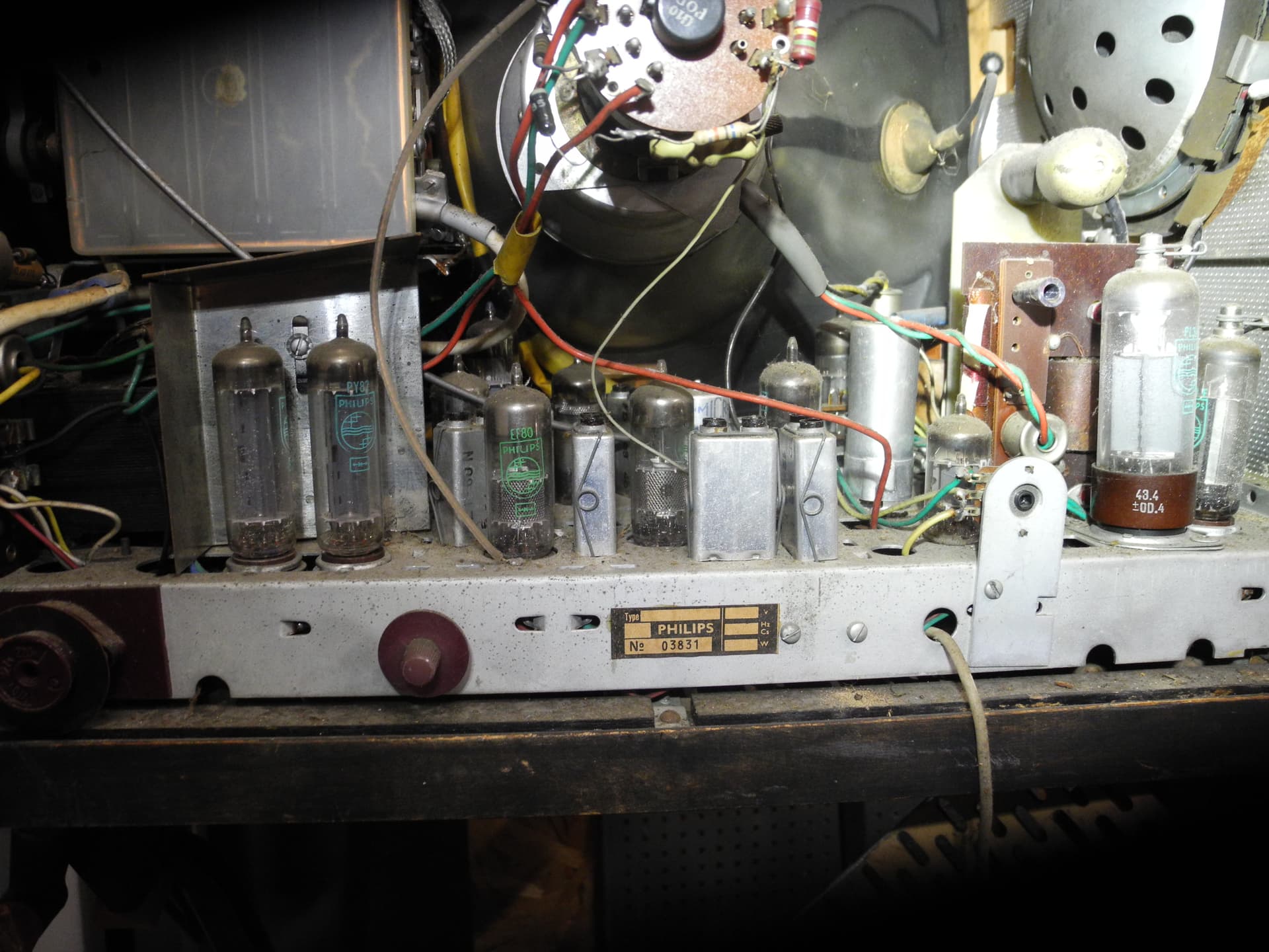

Aussi je suis désireux de recevoir des conseils quand à l’attitude a tenir concernant sa remise en route, le cordon secteur est ruiné, plus d’isolant, le reste a l’air en bon état, pas trop de poussière à l’intérieur, il semble avoir été conservé comme objet de décoration de famille, ayant appartenu au grand père. Bref qoi tester, et vérifier avant de remettre sous tension?
Oui, il est en très bon état, il faudra juste repeindre en blanc le rebord interne du cadre enjoliveur. La peinture d’origine était très fragile et résistait assez mal au coups de chiffon répétés. Ce cadre se démonte facilement, effectuer un bon masquage suivit un bon passage de peinture aérosol.

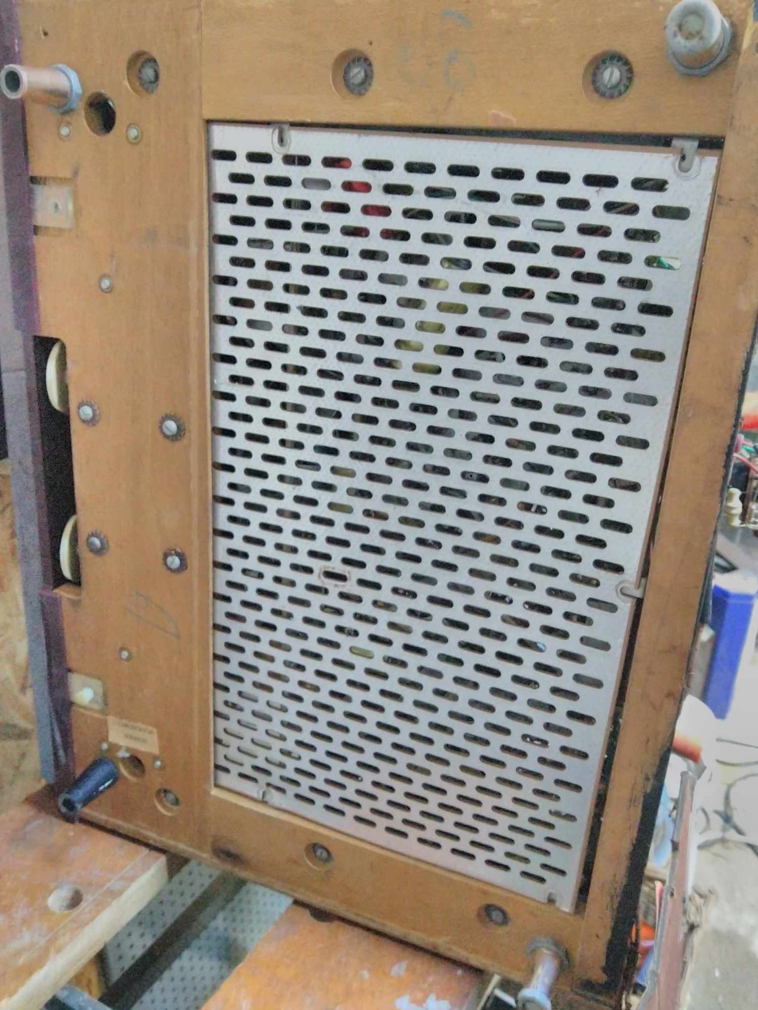

Tout d’abord, retourner le TV sur le coté, retirer le panneau de protection sous châssis et nous prendre des photos du câblage.
J’ai dans l’idée que ce TV a déjà été réparé (voir restauré), vu la présence de ce condensateur bleu visible près du bloc THT.
La vitre et l’écran semblent également très propres, attention à ne pas effacer la très belle inscription PHILIPS sur la vitre.

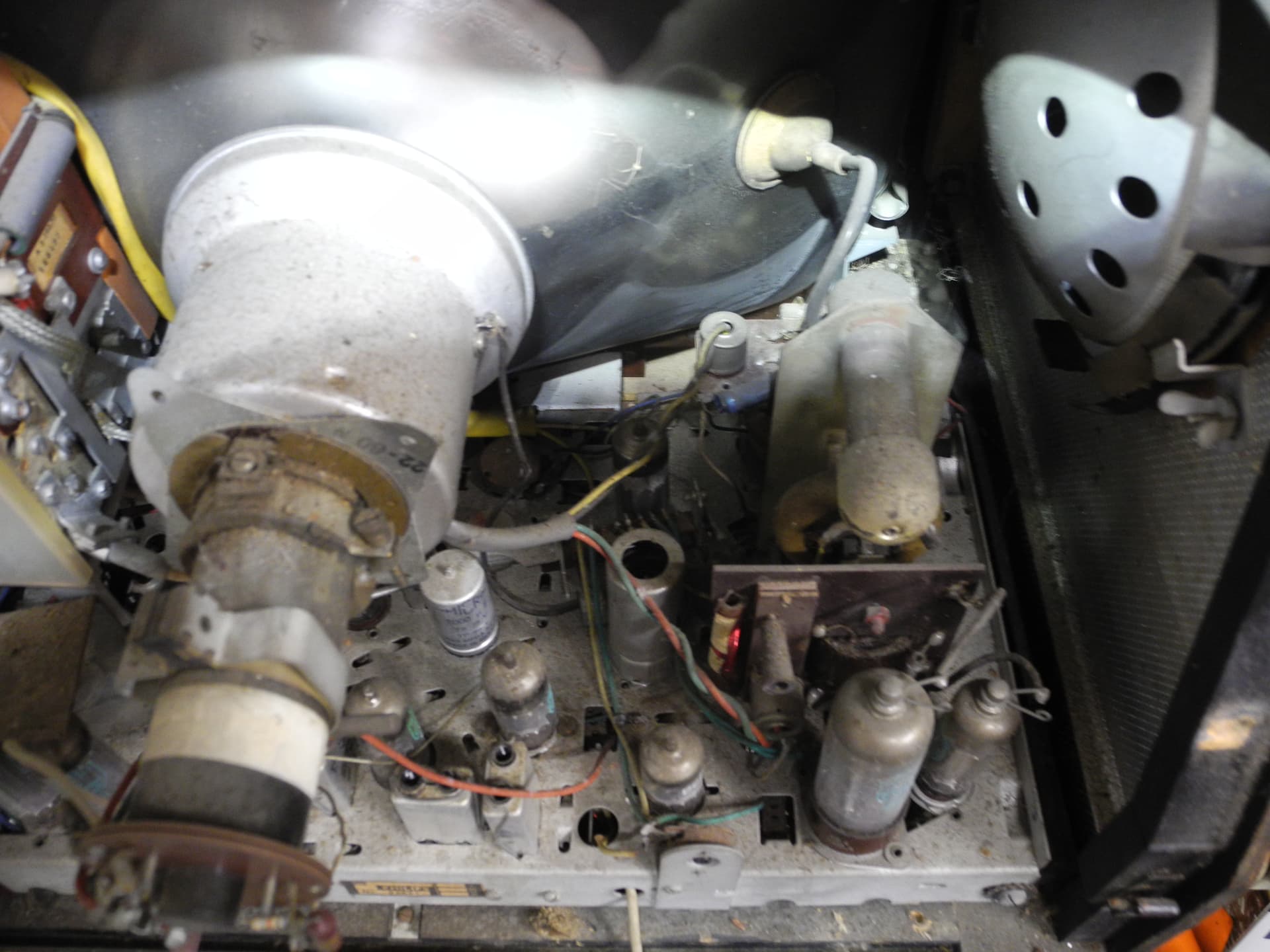

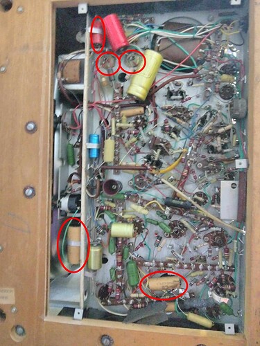

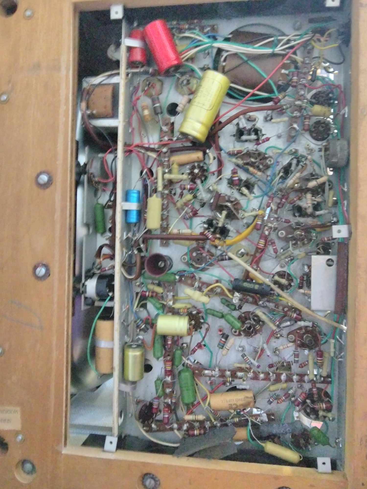

voici les photos du dessous:
Plusieurs condensateurs électrochimiques semblent avoir déjà été remplacés.
Ce châssis est vraiment très sain.
J’ai cerclé en rouge les quelques condos à remplacer éventuellement, du moins ceux visibles sur cette image.
L’idéal serait un démarrage progressif avec un transfo secteur variable, sous surveillance à l’oscilloscope de la haute tension.
C’est ma façon de procéder, si je constate une tension bien filtrée et aucun échauffement des condensateurs (ceux en allu vissés sur le châssis), je les conserve.
Avant ça, il serai bon d’extraire le châssis et de lui prodiguer un bon dépoussiérage, suivi d’un nettoyage. Attention à ne pas effacer les inscriptions sur les lampes. Si elles ne sont pas trop encrassées, un peu de buée et un chiffon doux leur redonne un bon éclat.
J’aime bien retrouver l’aspect le plus proche possible du neuf au châssis, tout comme à l’ébénisterie.
Il faudra aussi pulvériser un peu de nettoyant contact dans les différents potentiomètres et remplacer ce cordon secteur mortifère. Penser également à mettre le sélecteur de tension secteur sur 240V, plutôt que 220V.
OK, merci pour les conseils, je dispose d’un VARIAC c’est donc ce qu’il faut pour cette remise progressive en tension.
Donc il faut changer les condensateur en papier huilé si je ne me trompe? ne puis je au péalable les tester au capacimètre et les conserver sur les valeurs sont correctes, ou à priori les changer sans autre forme de procès?
J’ai l’habitude de dépoussiérer à l’air comprimé. je ne pense pas qu’il soit pour ca indispensable de démonter le chassis ?
cordon secteur, oui evidemment, j’ai rarement vu en aussi piteux état!
Lorsque on maîtrise le fonctionnement des appareils à lampes, il est facile de mesurer et connaître quels condensateurs il est utile de remplacer ou non.
De manière générale tous les condensateurs au papier faisant liaison entre l’anode d’une lampe et la grille d’une autre sont à remplacer si la grille de la lampe qui suit est à une tension positive, mesurée avec un voltmètre électronique.
Les condensateur utilisés en découplage sont moins critiques.
