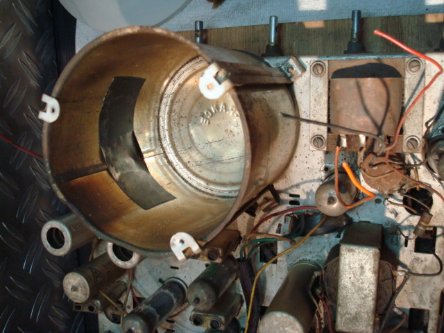

Je vais commencer l’investigation de la tv . Les condos sont vraiment en très mauvais états. Les potars pire… ar contre se poste na pas souffert de l’humidité.
A bientôt de vous relire
:smiley: Bonjour à tous, voici les photos de la tht démonté et sa boite de conserve. Pas mal de boulot sur ce poste . à suivre…
Lionel
voici

Pour faire le test de ma tv je ne veux pas remettre le tube en position dans la tv, pensez vous que je peux rallonger le cable de la THT allant à la ventouse sur le tube? merci lionel :smiley:
Merci à vous de vos message et de suivre ce fil
:smiley: Encore une petite question , quand je regarde le tube après avoir enlevée le câble tht et tétine dans le tube il y a un petit point en fer. comment se passe la tht et l’amorcage au tub est ce un arc ou il y a t’il une rondelle létal insérée dans le tub qui fait contact avec le fil tht ventouse.Merci :smiley:
  1. difficile de rallonger le câble THT à cause de l’isolement des épissures… ça va effluver !
  2. il y a un contact métallique dans le « trou » où va la tétine de la THT.
