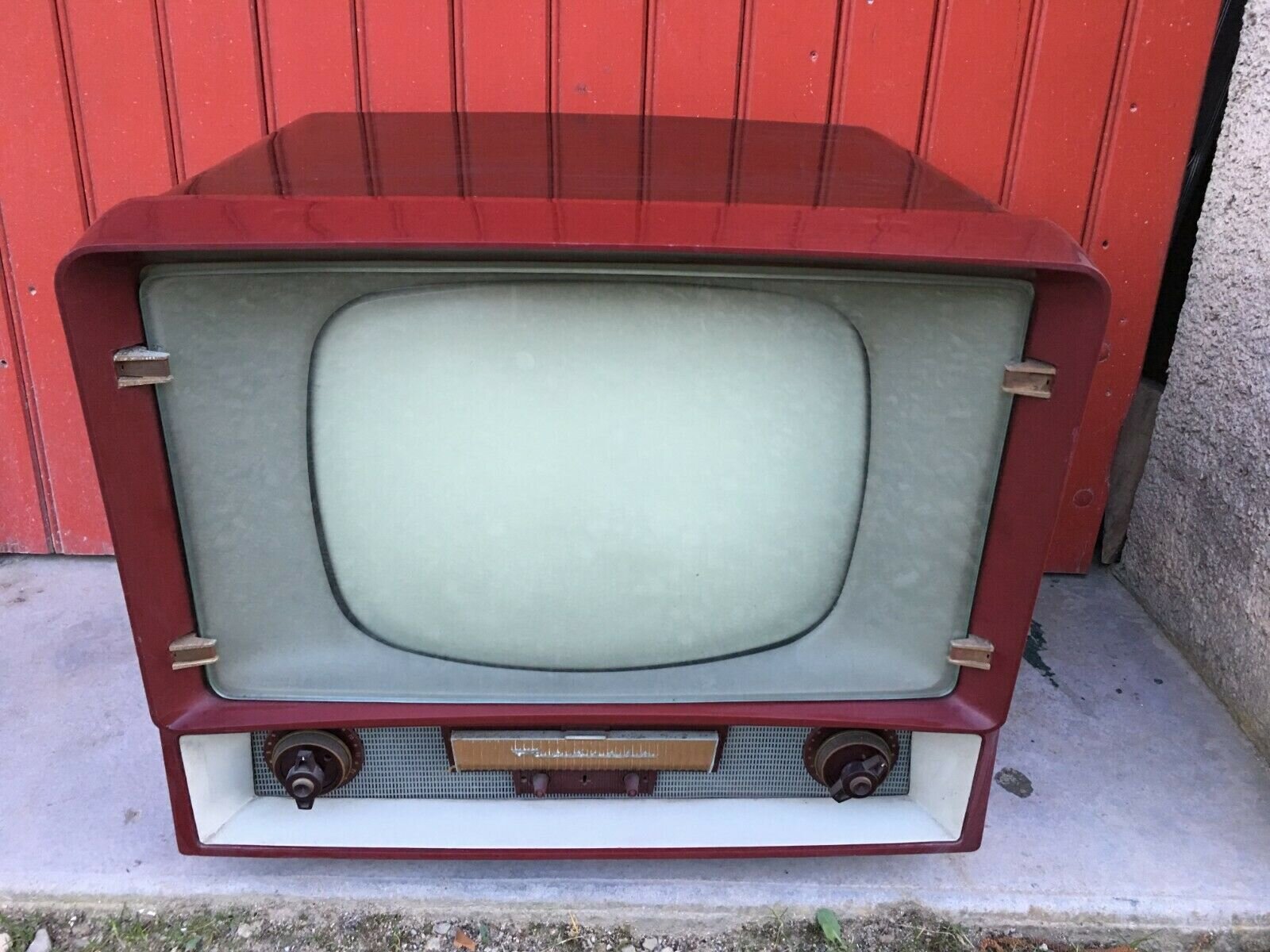

TV Radiola dans le 95 à sauver
Très bonne question! Il semble qu’ils avaient plusieurs télés dans la famille, celui étant le deuxième d’après le petit fils de la propriétaire (décédée en 2002 a l’âge de 98 ans!!!) et qu’ils les portaient entre les résidences, le plus vieux d’après lui datant de 1948, mais il ne sait plus ou il est maintenant!

Aujourd’hui j’ai enlevé le châssis du TV et je l’ai de poussiérisé, l’état cosmétique est ok, pas de rouille, et pas de fils qui tombent en miettes! J’ai pris le temps de vérifier toutes les filaments des lampes, qui sont tous ok. Pour le transfo HT comme c’est le premier que je vois je ne sais pas si son « look » est normal donc j’ai pris 2 3 photos. Il y a aussi un fil jaune mystérieux qui sort d’un de transfo (il y en a 6) et qui ne va nul part, sans le schéma ca va pas être facile.
Bref assez de bla bla, voici les photos:
Avant dépoussiérage
Et après!
Le transfo THT:
Ce fil mystérieux:
Le châssis vue de dessous:
Une résistance entre les deux capas de filtrage? Qui a bien souffert:
Une diode !?
Voila au peu près le bilan! Les composants semblent être tous de bonne qualité, surtout les capas jaunes, ce qui donne de l’espoir!
J’avoue que a cette étape je ne sais pas trop quoi faire et comment faire. Faudra tester le transfo THT, mais pour sa il faudra déjà changer les condensateurs? Pas de question que je le branche avec ces chimiques, vu ce qu’ils ont fait a la pauvre résistance, haha!
La cire qui englobe le bobinage THT est bien craquelée ! une belle faille !
Moi je la boucherais bien avec de l’ araldite après avoir passé un coup soufflette pour en enlever la poussière et de sèche cheveux pour enlever toute trace d’ humidité éventuelle ?
Ou reboucher avec de la cire , mais quel type de cire ? ,
Qu’ en pensent les spécialistes ? :thinking:
