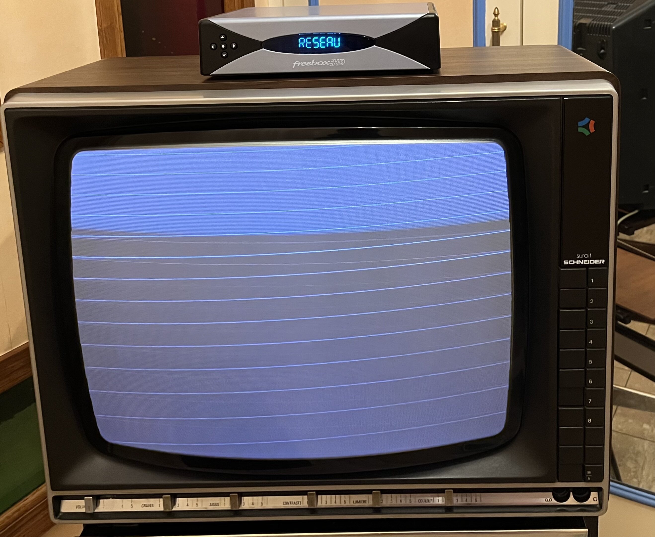

J’arrive dans ce monde après avoir récupérer cette TV et il faut reconnaître que je m’en sors pas :sweat_smile:

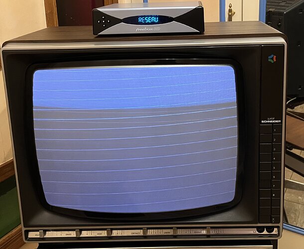

Je ne parviens pas à obtenir autre chose qu’une image grisâtre sans neige avec traits, voir ci-dessous. Les réglages d’image n’influent aucunement le résultat.
Idem après avoir essayé de brancher le peu de matériel en peritel que j’ai (une NES et un décodeur Freebox v5). Je ne pense pas qu’ils sortent du SECAM mais je pensais au moins avoir du son et une image dégradé. J’ai pourtant tester tous les canaux en triturant les boutons de réglages des canaux.

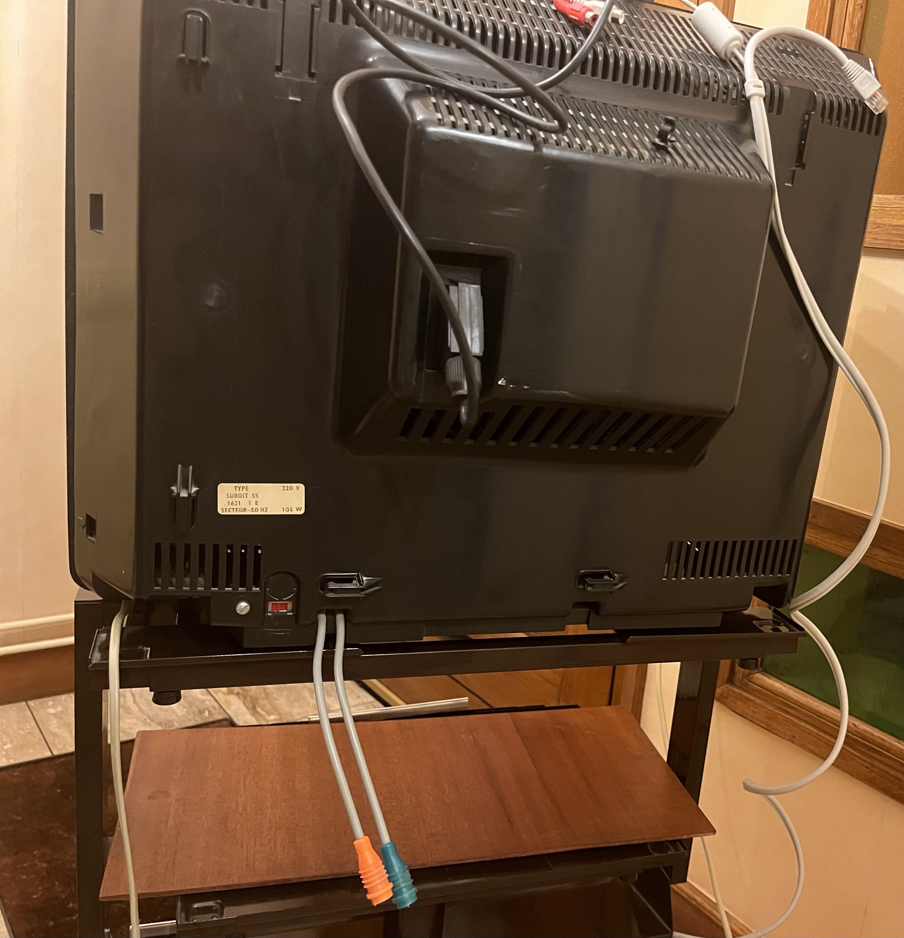

Bonjour et bienvenue chez les passionnés de technologies anciennes,
il s’agit peut-être d’un chassis TVC8 avec péritel,

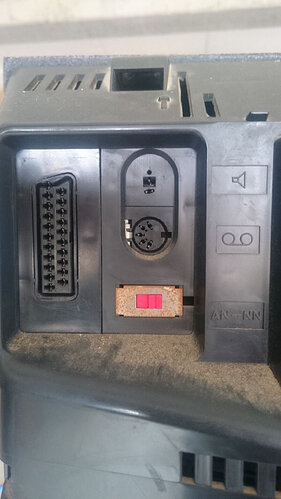

est-ce qu’à l’arrière on voit un petit interrupteur rouge à coté de la prise péritel ? :

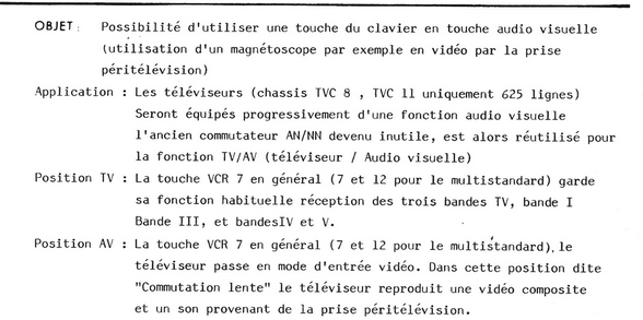

Le petit interrupteur rouge sert à forcer la commutation lente, afin de voir l’image vidéo-composite sur la touche numéro 7 en façade, au cas où le périphérique vidéo n’enverrait pas le voltage nécessaire sur la broche de la commutation lente de la péritel.
À voir aussi si le téléviseur ne serait pas bloqué en mode « 819 lignes » au lieu du 625, si le relais est bloqué dans cette position, c’est pour les TV du début des années 80, l’obligation du support 819 lignes ayant vite été supprimée ensuite, sur ces TV on voit 2 cordons antenne sortir de l’arrière du TV (un pour le VHF, un pour l’UHF), puis après la fin de l’obligation les 2 cordons ont été supprimés, pour laisser place à un unique connecteur antenne à l’arrière.

J’ai bien un commutateur rouge (voir photo). D’après le manuel il sert à passer de l’ancienne à la nouvelle norme.
J’ai essayé les 2 positons sans résultat.
J’ai également 2 entrées antenne.
Je tente de l’ouvrir quand j’ai un peu plus de temps dans la semaine afin de faire des photos de l’intérieur.
Une chose m’intrigue, même sans réception, il n’est pas possible de faire varier la luminosité ni l’image ? J’ai l’impression que les curseurs en façade sont inefficaces…
non, au vu de ta photo d’écran, il est en panne (vidéo)

Ton téléviseur semble avoir un petit problème, normalement sans signal, tu devrais avoir de la « neige ».
As-tu au moins le son?

Ce que je constate, c’est que les réglages lumière et contraste sont au minimum sur la photo
L’image devrait être très sombre, voir absente. Au lieu de ça, il y a de la lumière et la présence dès lignes de retour trame non effacées.
A ce stade, il est bien compliqué de faire un diagnostique précis. L’absence d’une alimentation sur la platine chroma et/ou Fi est probable.
Il va falloir ouvrir et effectuer quelques mesures à l’aide d’un multimètre, pour commencer…

C’est le programme n°4 qui est lié au commutateur " AN/NN ", qui faisait passer en 819 lignes du temps de l’ ancien réseau TF1 819 lignes, totalement arrêté il y a 40 ans
