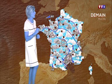

Bien si , les signaux d’identifications sont nécessaires pour aiguiller le signal couleur dans la bonne voie et éviter ce que l’on appelait « fausse couleur » avec le « signal bleu » dans la voie rouge et le « signal rouge » dans le voie bleue
voir ce post ►http://forum.retrotechnique.org/viewtopic.php?p=487178#p487178
Pour les curieux, voilà ce que donne une inversion de Db et Dr:
Pas mal, on dirait un peu un négatif :slight_smile:
