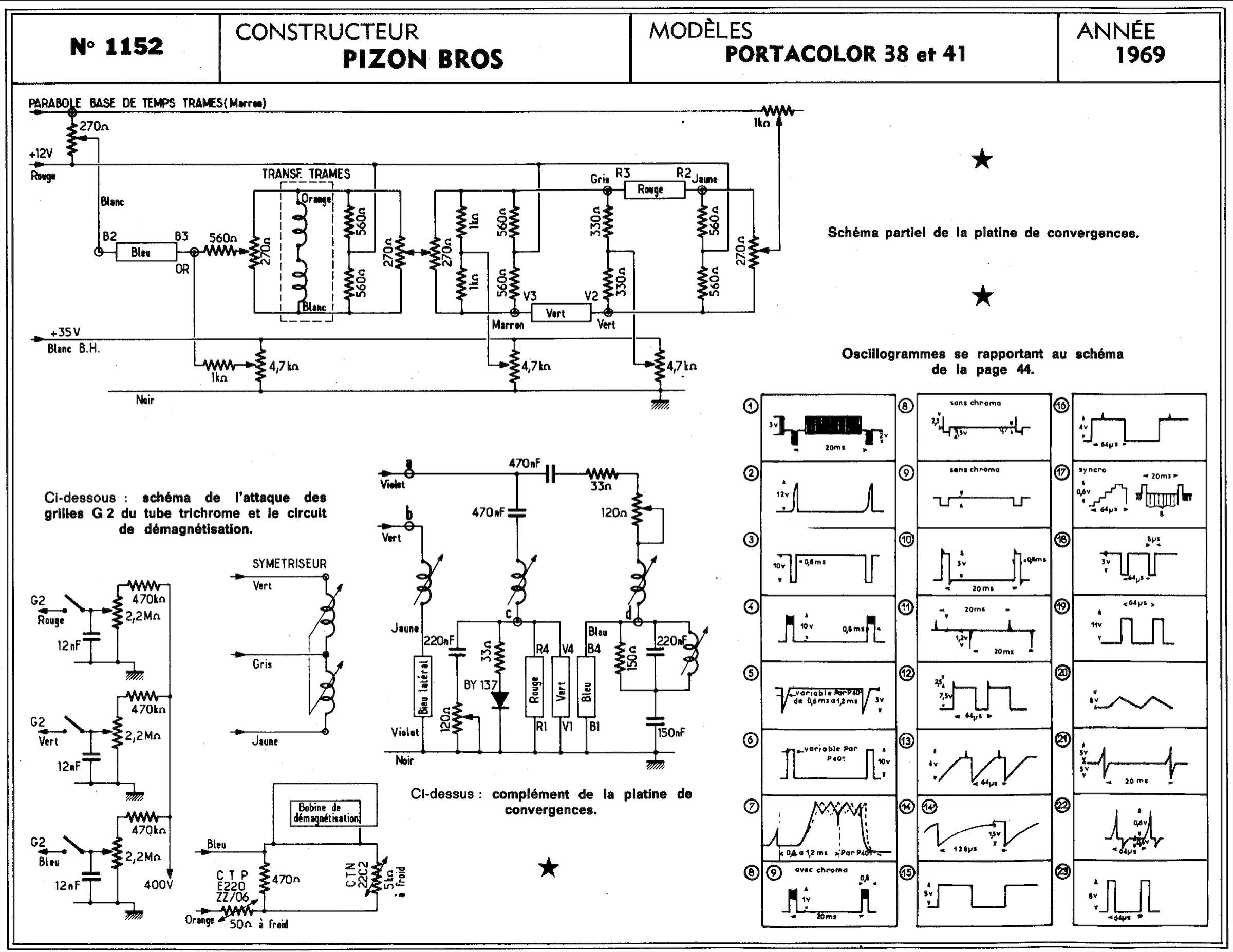

Schémas du Portacolor (pages 01 à 04)
Cliquer deux fois sur chaque image pour l’agrandir.

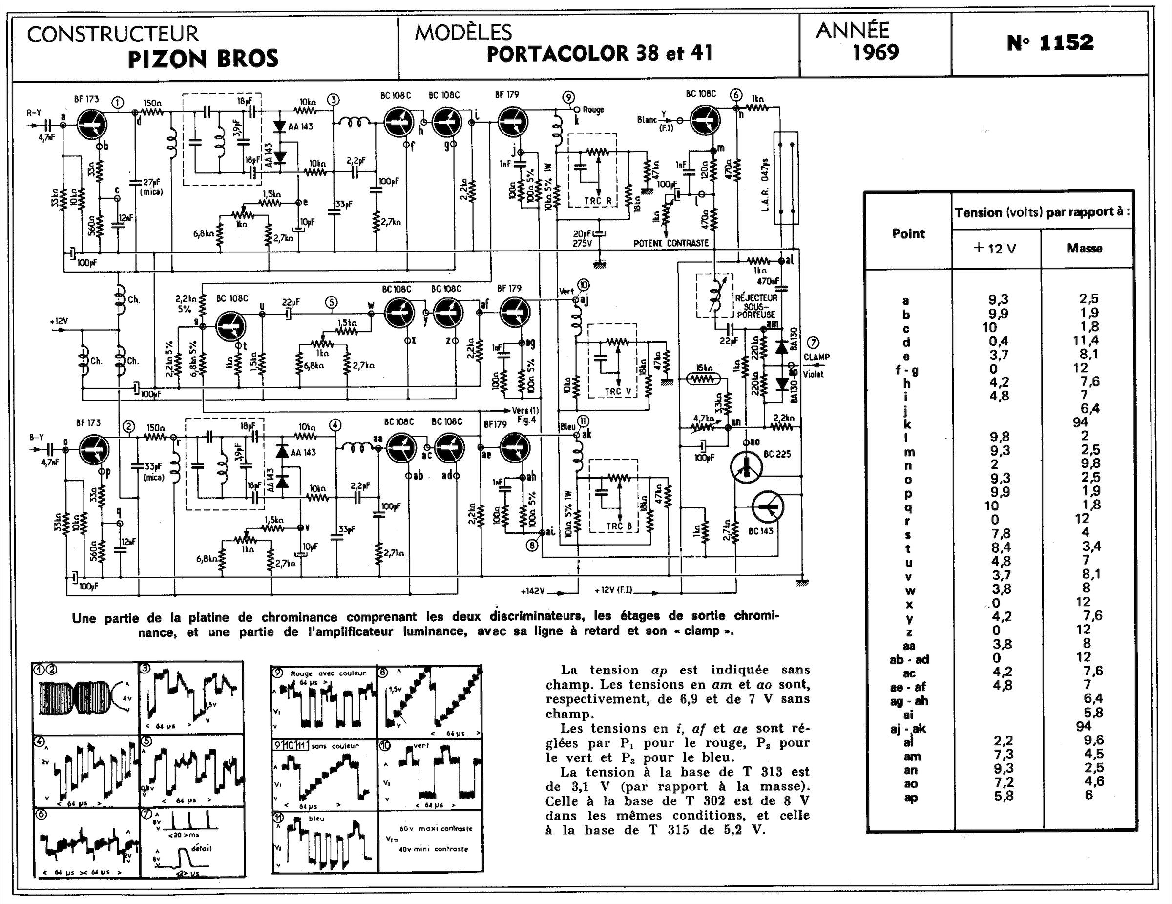

Schémas du Portacolor (pages 05 à 08)

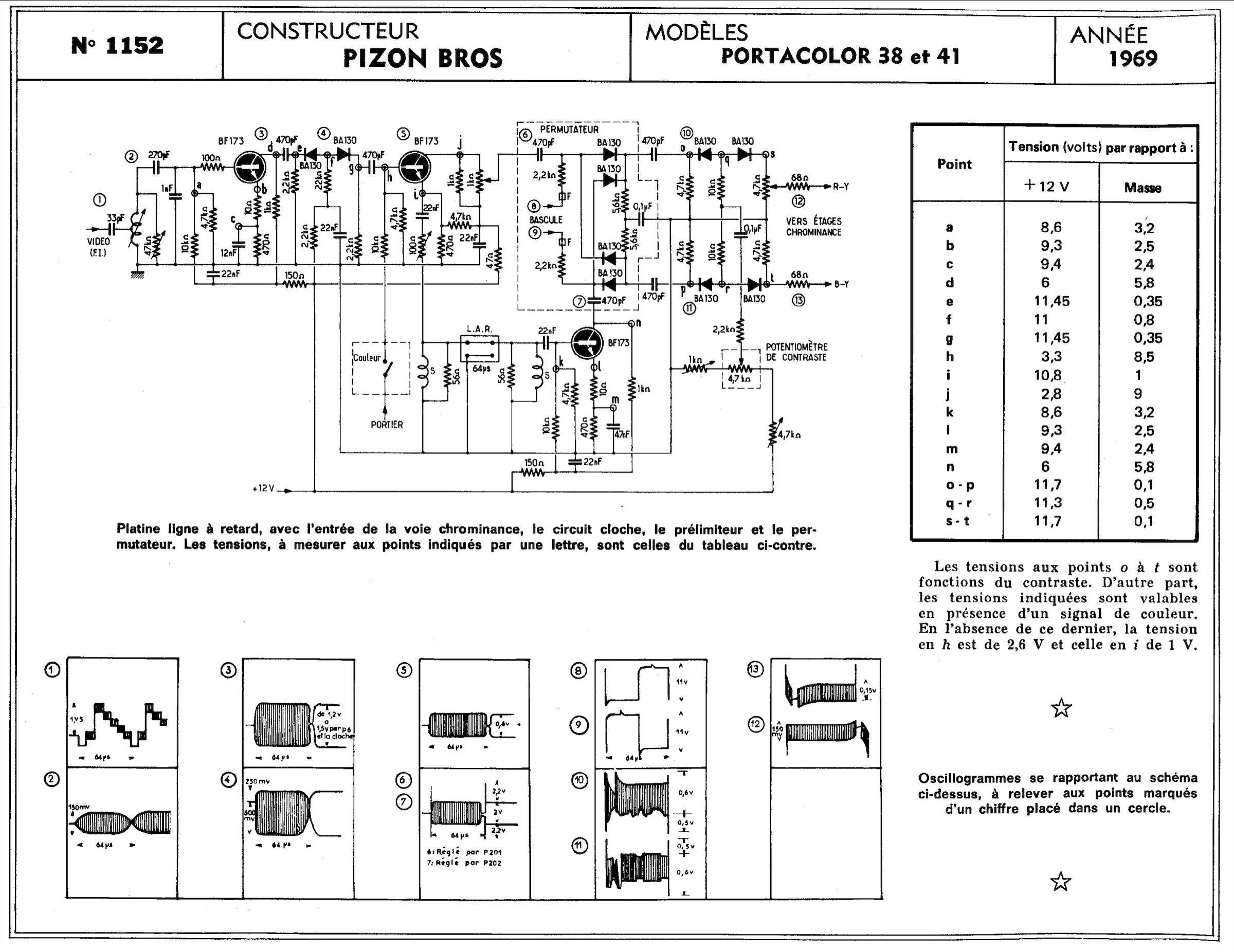

C’est très intéressant ces documents, mais je ne comprends toujours pas pourquoi ce téléviseur s’accommode du SECAM ligne sans modification, et sans ajout supplémentaire d’après son propriétaire.

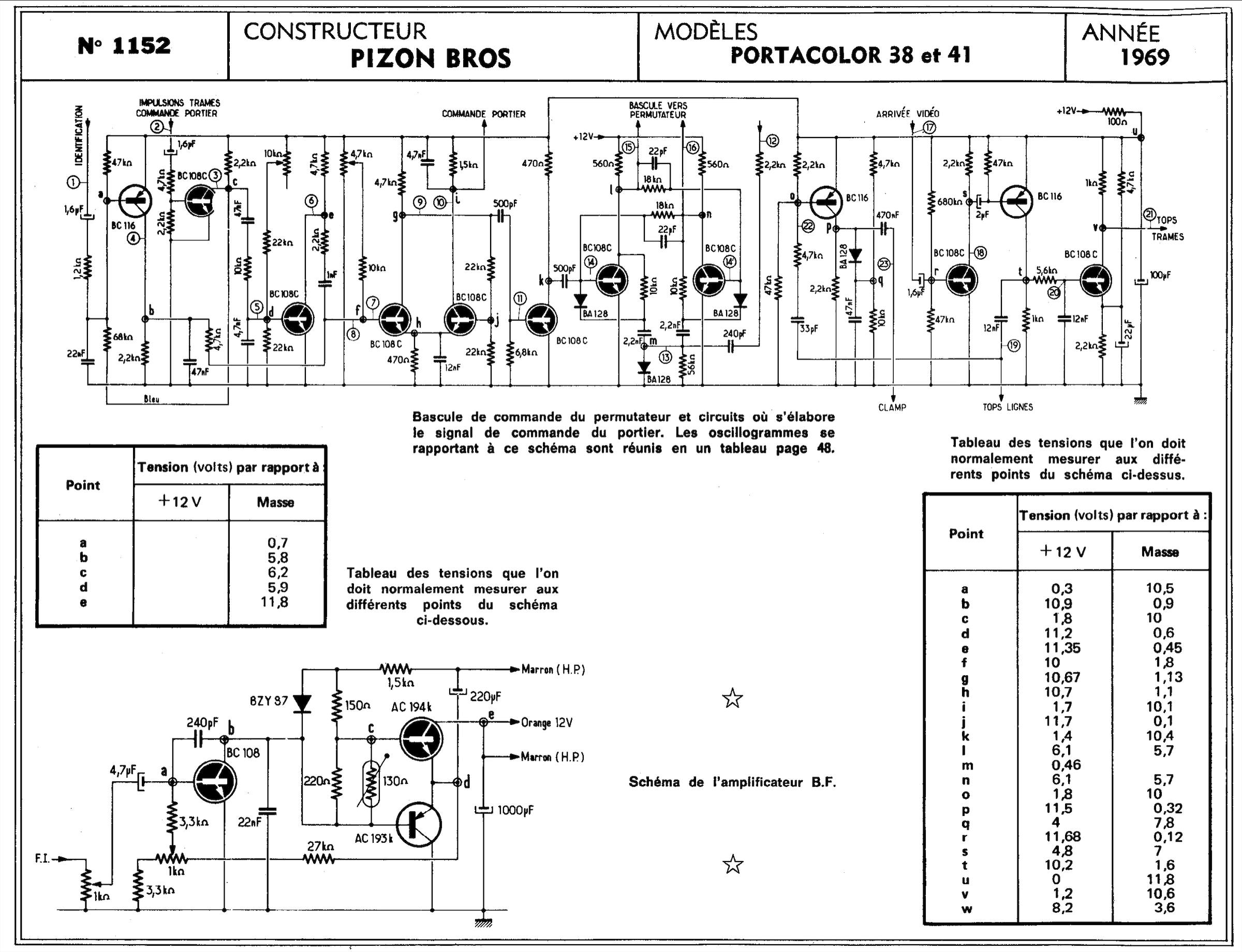

Non, ce n’est pas le cas et cela aurait été parfaitement inacceptable, il y a bien un « portier » mais à mon avis il manque une partie du schéma (ou je n’ai pas passé assez de temps pour chercher). :wink:
Cela n’aurait posé aucun problème pour un TV noir et blanc (voir duoviseur) mais pour un TVC avec tube delta (non autoconvergent) c’était une autre paire de manches et cela n’existait nulle part ailleurs.
Il n’y a aucune absence de circuits, hormis le tuner VHF.
Pizon était un « pionnier » pour l’époque. Ils n’ont jamais fait de TV à tubes et c’est eux qui ont été les premiers à utiliser les TCA640/650/660 en fin de développement (ils ont délibérément « essuyé les plâtres ») mais ils manquaient de moyens industriels.
Non, il n’était pas si lourd que ça car les tubes n’étaient que des 41 cm et le noir et blanc était plus léger que le couleur.
Il devait peser une cinquantaine de kg et était monté sur roulettes, ce n’était pas un appareil portable.
Un TVC de 63 cm était beaucoup plus lourd.

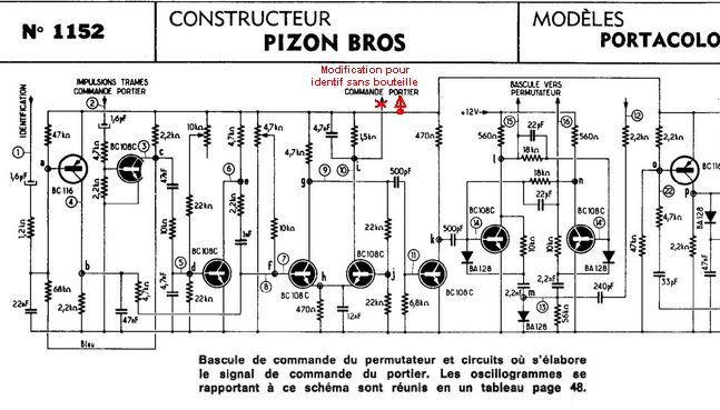

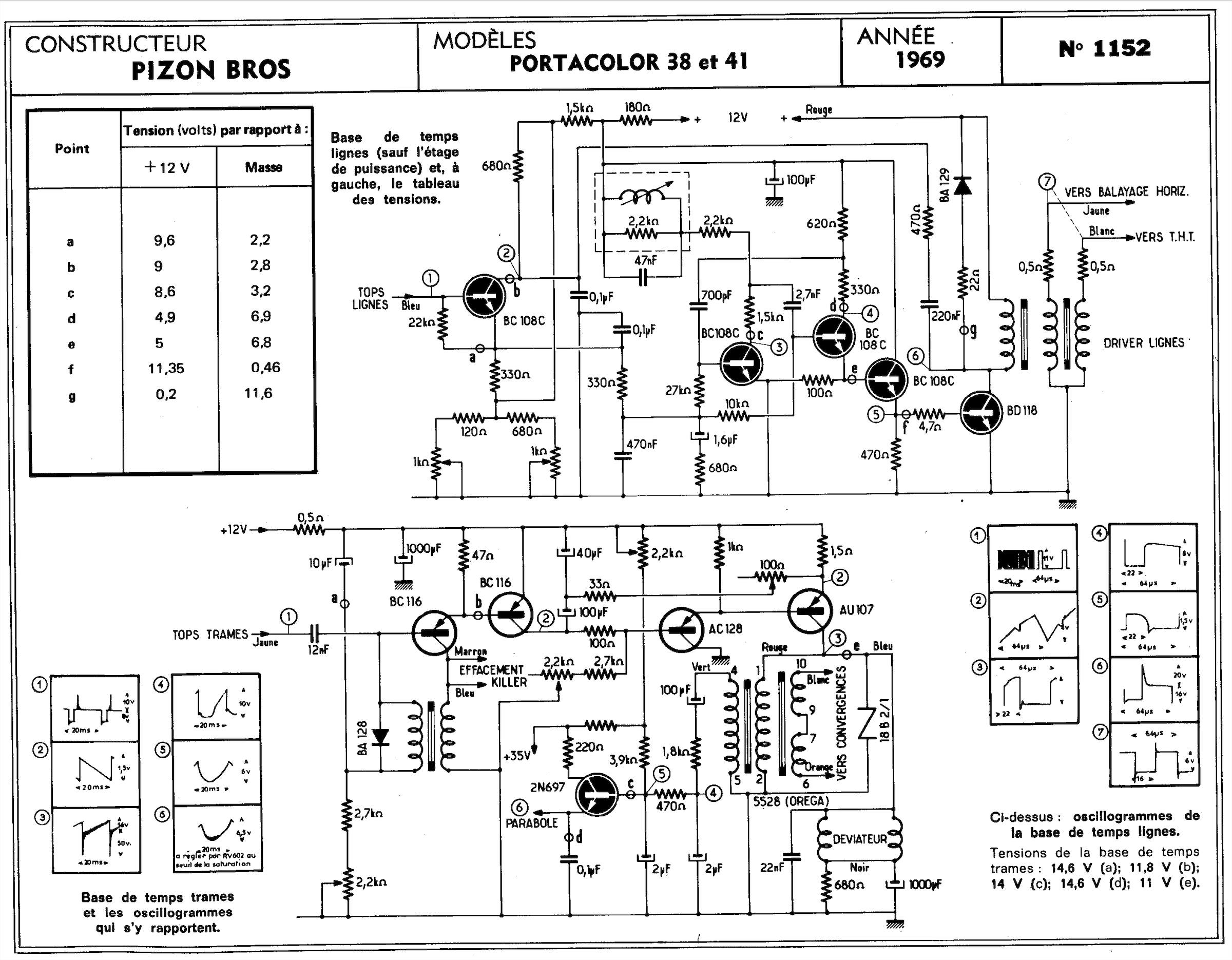

Si il y a un portier , c’est le BF173en (5) sur ce schéma juste avant le permutateur. Ce qu’on arrive pas à trouver, ce sont les impulsions qui le commandent.
Non ; un tel téléviseur avec des couleurs « au petit bonheur la chance » n’aurait pas été commercialisable :open_mouth:
D’ailleurs sur ce schéma il est écrit « impulsions trames commande portier » au point (2)
C’est justement cette affirmation qui est troublante et on ne voit pas de circuit permettant cette identification en ligne :open_mouth:

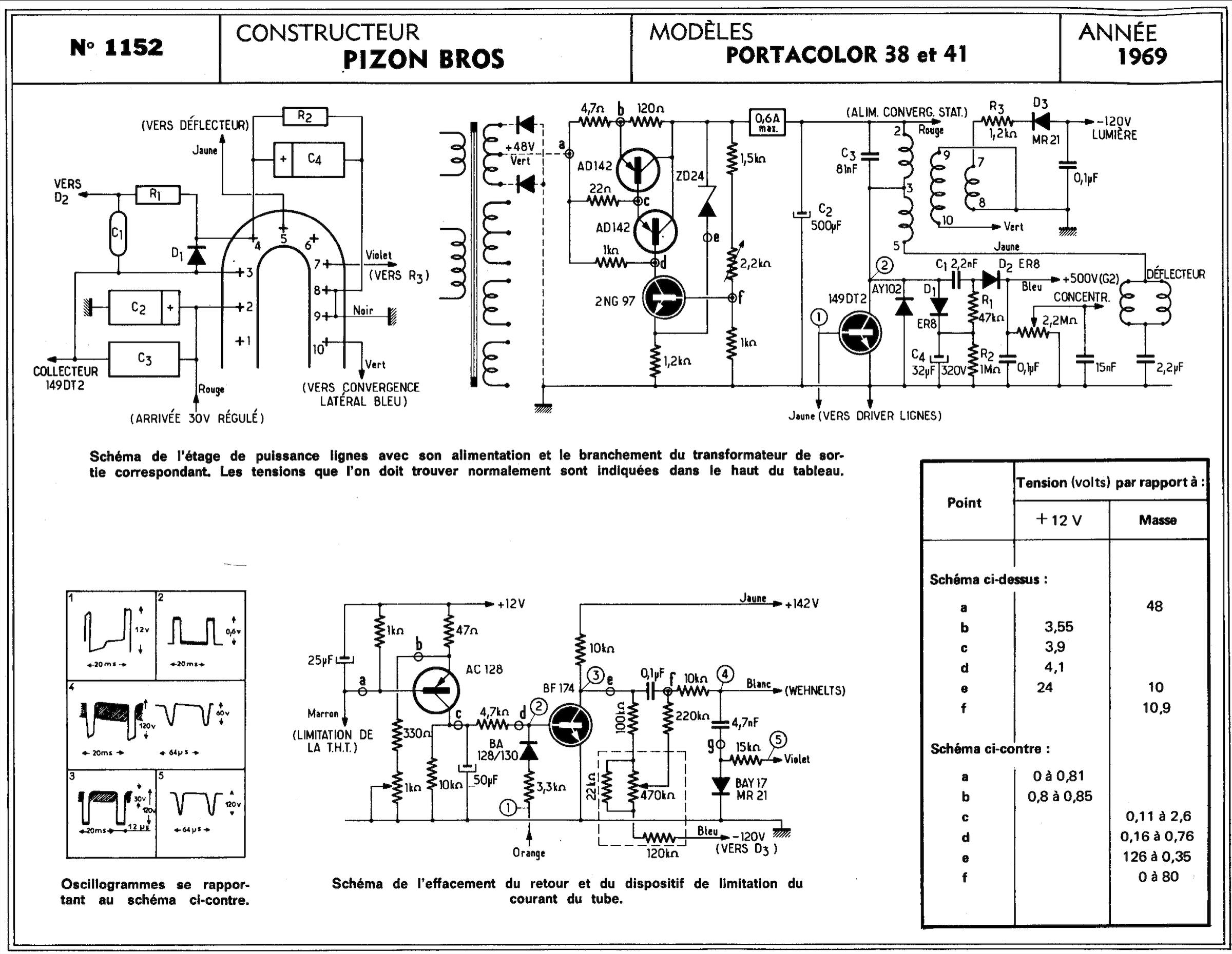

Ce n’est pas tant les circuits pour la couleur qui posaient problème, mais la puissance demandée pour « attaquer » un tube cathodique couleur (3 canons au lieu d’un en noir et blanc), plus une THT plus élevée avec un déviateur consommant plus avec ses circuits de convergence et surtout les problèmes de commutation 819 lignes changeant la fréquence de l’oscillateur, la valeur de la HT et toutes les commutations nécessaires dans les convergences !

En fait en regardant le schéma d’un peu plus près on voit que le bouton « couleur » permet ou pas la polarisation du BF173, ce qui laisse ou pas passer la sous-porteuse vers le permutateur.
Normalement le signal marqué « portier » devrait être à l’état haut en présence d’identification trame et à l’état bas en son absence (signal noir et blanc, PAL ou SECAM « non-trame »).
Mais si ce signal « portier » est relié en permanence au + (il suffit de déplacer un fil, c’est une modification quasi-invisible) et si la bascule ligne continue de fonctionner en l’absence de « bouteilles », si on laisse le bouton « couleur » enfoncé en présence d’un signal SECAM sans bouteilles, l’appareil fonctionnera en couleur mais avec une chance sur deux d’être dans la mauvaise phase.
Donc avec bouteilles il fonctionnerait normalement avec la bonne phase à tous les coups et sans bouteilles « au petit bonheur la chance ».
Je pense que cette modif simple a du être faite au moment où la 5 et la 6 ont démarré.
Si c’est le cas le récepteur devrait donner des couleurs bizarres en présence d’un signal PAL.
