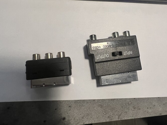

comment et qu’avez vous connecté a la péritel ?
quel type de source vidéo ?
j’ai essayer avec un camescope et un boitier TNT
j’ai essayer aussi de la brancher a la prise antenne au mur mais sans succès. ont sait jamais lol
les deux sont prevus pour une prise peritel avec sortie vidéo composite ? ou il sortent en RVB
par contre le son devrait passer
voici les 2 seuls adaptateur péritel dont je dispose.
si j’ai bien compris le système, sans cette tension de 12V dans la broche 8, le téléviseur n’affichera pas d’image ou donnera de sont…
je pense pas que ce type de branchement soit adapter pour donner une tension de 12V…

Je pense plus que mon câble péritel n’est pas adapter pour une tentions 12V
je vais regarder demain si j’ai un autre câble merci encore.
