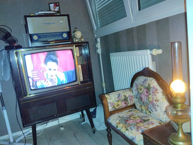

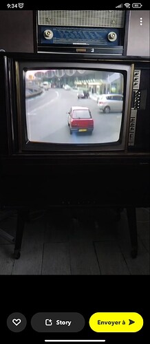

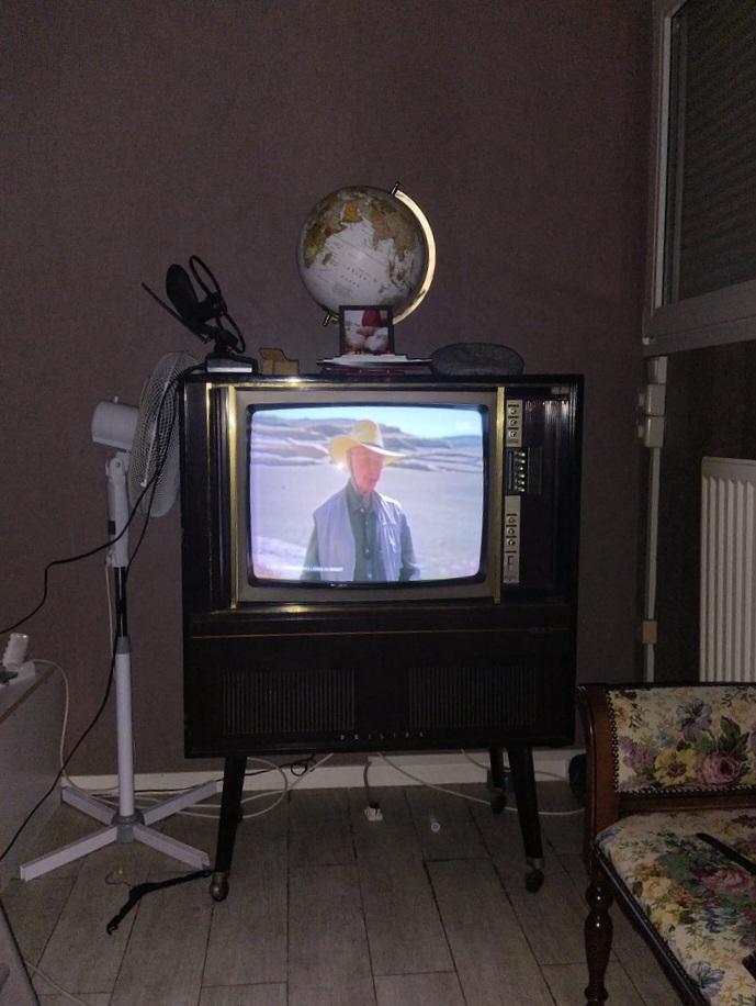

Bonjour je possède un tvc4 Philips de 1969
J’aimerai savoir si je peut le laisser fonctionner longtemps environ 3h d’affilé avec un ventilo pour la THT car j’ai des vieux films en VHS et j’aimerai bien les regardé en une fois mdr a savoir que elle chauffe beaucoup sans ventilo et avec au bout de environ 15 min elle est bien chaude mais sa m’a l’air la température normal (elle chauffe que du côté gauche) au niveau de la THT et des lampes mais avec le ventilo je la fesais fonctionner maximum 1h30 2h avant de l’éteindre par peur de l’abîmer et donc je me demandais si elle était conçue pour fonctionner quand même plusieurs heures ou pas car si sa se trouve en 1960 c’était normal d’avoir des TV qui chauffaient comme des radiateurs mais moi sa m’inquiète quand même A NOTER QUE MEME AU BOUT DES 1H45 D’UTILISATION MAX QUE JE LUI LAISSE IL NY A AUCUNE DÉGRADATION DE L’IMAGE OU DU SON
Les TVC à tubes consommaient énormément (plus de 500 W pour les premières, entièrement à tubes), c’est donc normal qu’elles chauffent car plus de 95% de la consommation part en chaleur.
Le TVC4 est partiellement transistorisé, la consommation est donc moindre mais je pense qu’elle doit bien consommer 250 ou 300 W (ça doit être écrit sur le fond arrière).
Ces TV sont conçues pour fonctionner sans ventilateur aussi longtemps qu’on veut, à condition que les aérations ne soient pas obstruées ni empoussiérées (les dépoussiérer si nécessaires) et qu’elles ne soint pas proches d’une source de chaleur (radiateur, soleil derrière une fenêtre…) et qu’il ne fasse pas trop chaud dans la pièce.
Aucun souci, ces appareils étaient prévus pour fonctionner plusieurs heures dans la mesure ou l’arrière était bien dégagé pour assurer une bonne ventilation.
Je n’ai jamais lu de durée maximale d’utilisation à respecter dans les modes d’emploi.
Il m’arrive régulièrement, lors d’expositions publiques, de faire fonctionner une dizaine de téléviseurs anciens simultanément (dont des TVC4) au moins 4 à 5 heures d’affilé, sans aucun signe de surchauffe.
Donc, aucune inquiétude à avoir, ça chauffe et c’est normal.
La seule précaution à prendre, c’est de vérifier si le sélecteur de tension secteur à l’arrière du téléviseur est bien sur 240V et non pas 220V, mais ce n’est pas impératif.
En tous cas, cela fait bien plaisir de savoir qu’il existe encore des TVC4 qui fonctionnent au quotidien et cette magnifique console couleur semble encore donner une belle image, Bravo !

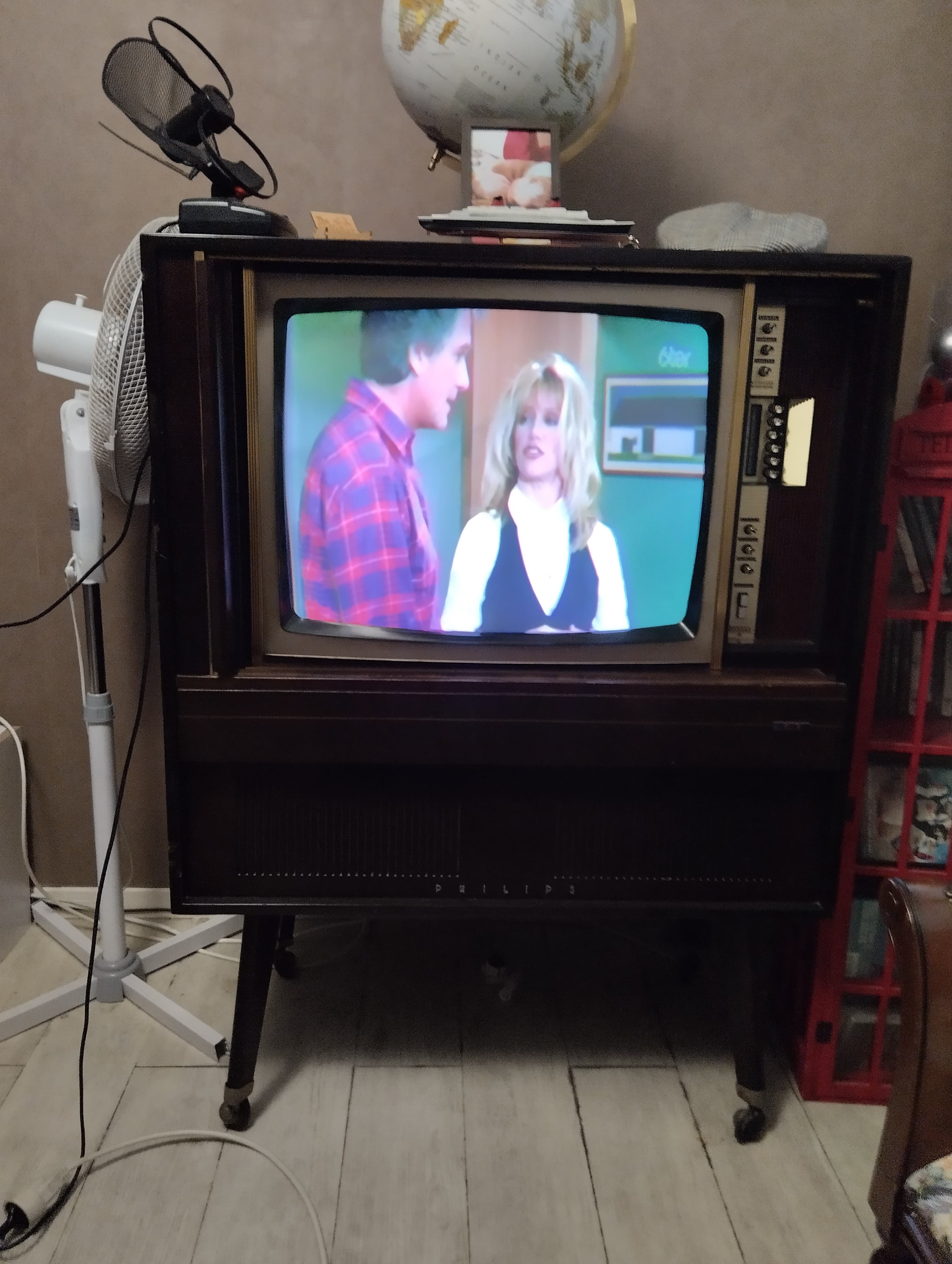

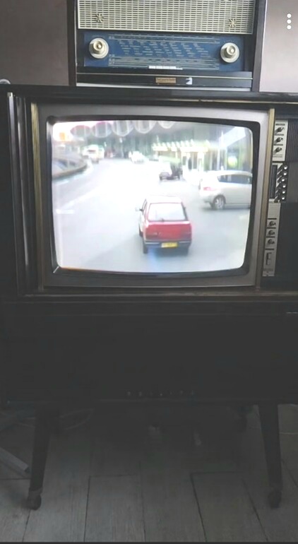

Il faudrait faire une fiche sur Doctsf pour cette belle console, avec sa référence et ses dimensions et tes photos :wink:
Et ne t’inquiète pas : l’échauffement est normal : on ne peut pas toucher aux tubes (lampes) sans se brûler les doigts .
Exactement je me suis brûlée l’autre jour et je pensais sa pas normal mdr
Pas de soucis quand je rentre ce soir je m’y tiendrais :+1:

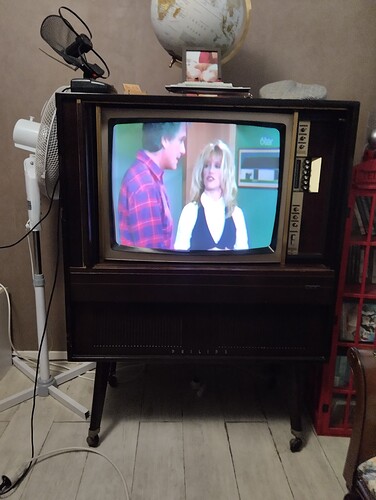

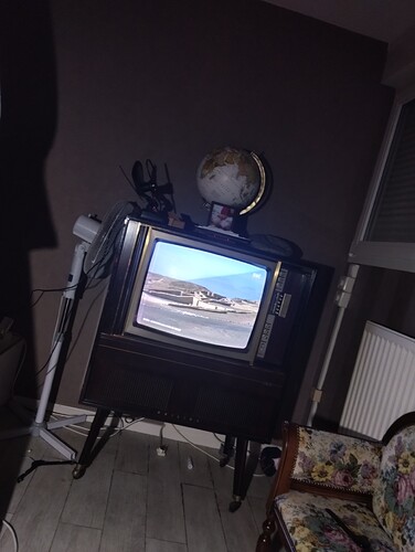

essaie de redresser tes photos et de les recadrer… ou d’en faire d’autres :wink:
Voilà, très simple avec un smartphone, je ne sais pas pourquoi certains s’obstinent toujours à s’en priver … :wink:
