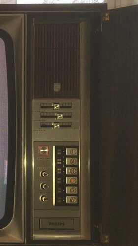

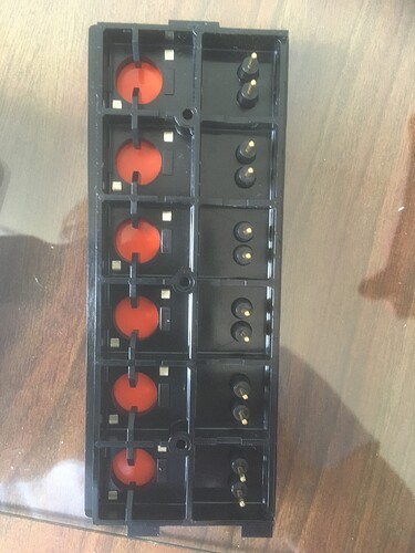

Bonjour à tous, j’ai un souci avec mon TVC5 ! Il possède un clavier à touche sensitive que j’ai soigneusement démonté et nettoyer correctement et tout remis en place et j’ai les chaînes qui change toute seule constamment elle revient constamment sur la quatrième je ne comprends pas pourquoi probablement un problème Éléctronique peut-être que l’un d’entre vous pourrait m’aider ou m’aiguiller merci à tous à très bientôt Anthony.
Il faut nettoyer sérieusement l’interstice entre les points de contacts « digitaux » : la moindre petite saleté collée peut devenir conductrice :wink:

Merci pour votre réponse je l’ ai fait pourtant bon je vais y Re démonter pour voir mais pour moi c’est très propre j’y es nettoyer à l’alcool à brûler correctement je vais y démonter ce n’est pas bien compliqué😊

Je conseil à Anthony de déconnecter la touche 4, histoire d’être certain que se soit bien l’origine du problème.

Voilà j’ai tout démonter et même le clavier enlever les chaînes change quand même toute seule et repasse toujours sur la quatre
C’est peut-être les circuits intégrés qui sont en cause ?! SAS570 et SAS560 ? Il se trouve facilement de toute façon s’il faut les changer !

@Jean-Luc.Gendron , Bonsoir Jean Luc alors apparemment le problème venait du circuit intégré SAS560 une fois remplacé plus aucun problème de ce côté là ! Par contre ce soir à nouveau un nouveau problème j’ai une barre blanche au milieu de l’écran ! Ils m’ont fait voir ce fichu TVC5 :disappointed_relieved:
