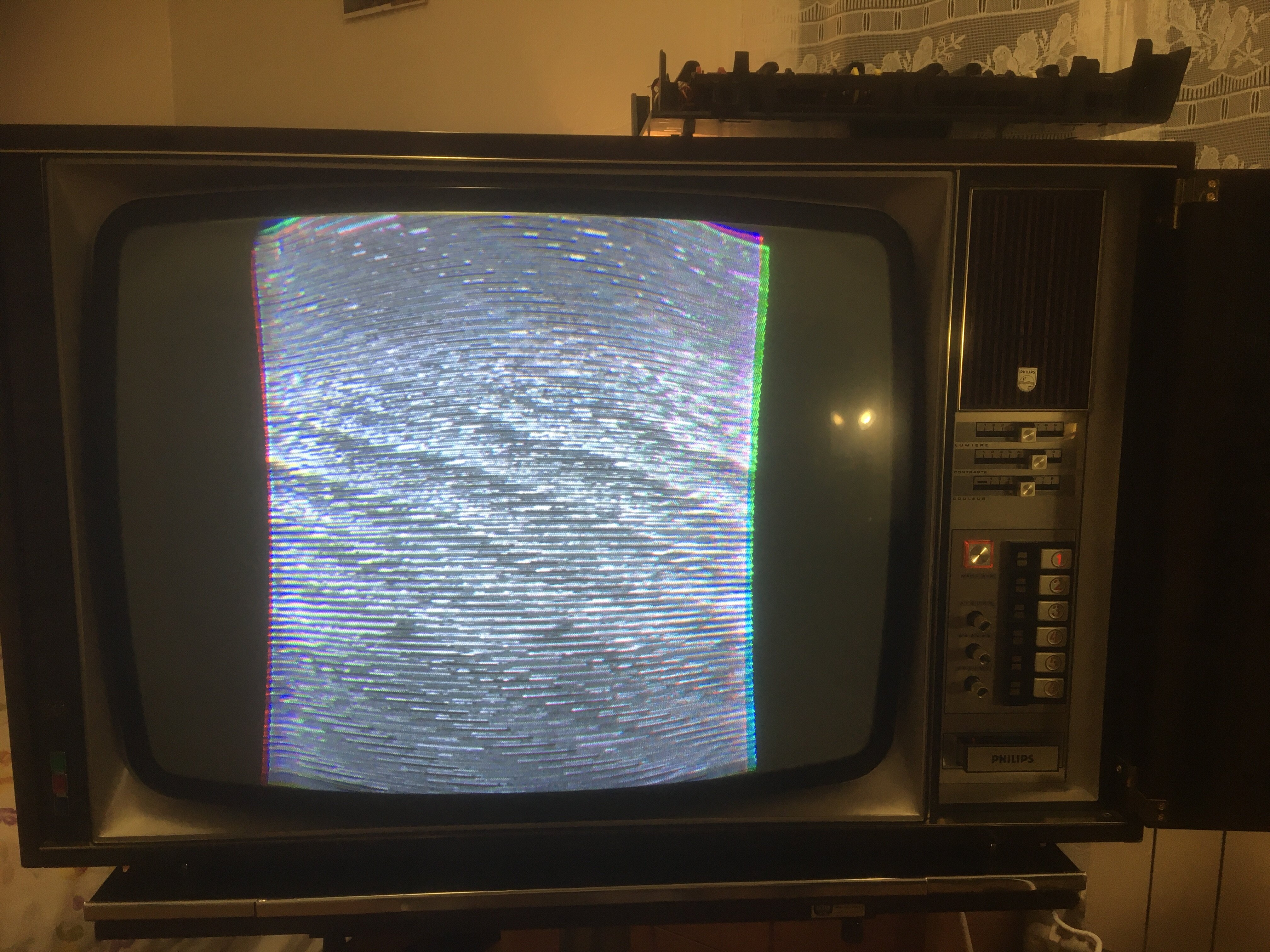

Panne totale de balayage trame (vertical), surtout ne laisses pas longtemps en marche sous peine de brûlure définitive des phosphores au centre de l’écran.
Commencer par voir si se n’est pas un faux contact, soudures de liaison entre les 2 platines de balayage, plans de masse. Tapoter avec un manche de tournevis pendant le fonctionnement en prenant soin de régler au mini la lumière et le contraste, et pas pendant trop longtemps également.
J’ai bien pris soin bien évidemment de ne pas le laisser tourner comme ça longtemps mais juste le temps de prendre la photo ! J’ai contrôlé hier les différentes soudures plan de masse ainsi de suite tapoter avec le manche d’un tournevis il n’y a pas de faux contact .
As-tu regardé du côté du déviateur ?
Bonjour ! Non je n’ai pas regardé
Il faudrait voir si l ampli trame est alimenté ? Je crois 40v en 625l et 56v en 819l, commutés par relais et « ou à diodes ». Essayer de passer sur chaînes 1 et 6 pour changer d alimentation et voir si l image apparait ?
Si ça marche en 819l, changer la diode du 40volts sur platine alimentation.
@jean_marc Bonjour je ne suis pas à la maison pour l’instant mais j’ai regardé également en 819 lignes ( première chaîne sixième chaîne) 625 lignes le problème est le même
@jean_marc ! En fait il me manque le 40 V sur l’alimentation je vais regarder ça de plus près j’ai que 4 V qui sort à la place des 40 V .
La panne est résolu il me manquait le 40 V sur l’alimentation remplacement d’un 68 µF et de la Diode BYX71 et tout red fonctionne je ferai une photo demain Merci à tous ceux qui ont participé et bonne soirée à tous :blush::wink: Anthony

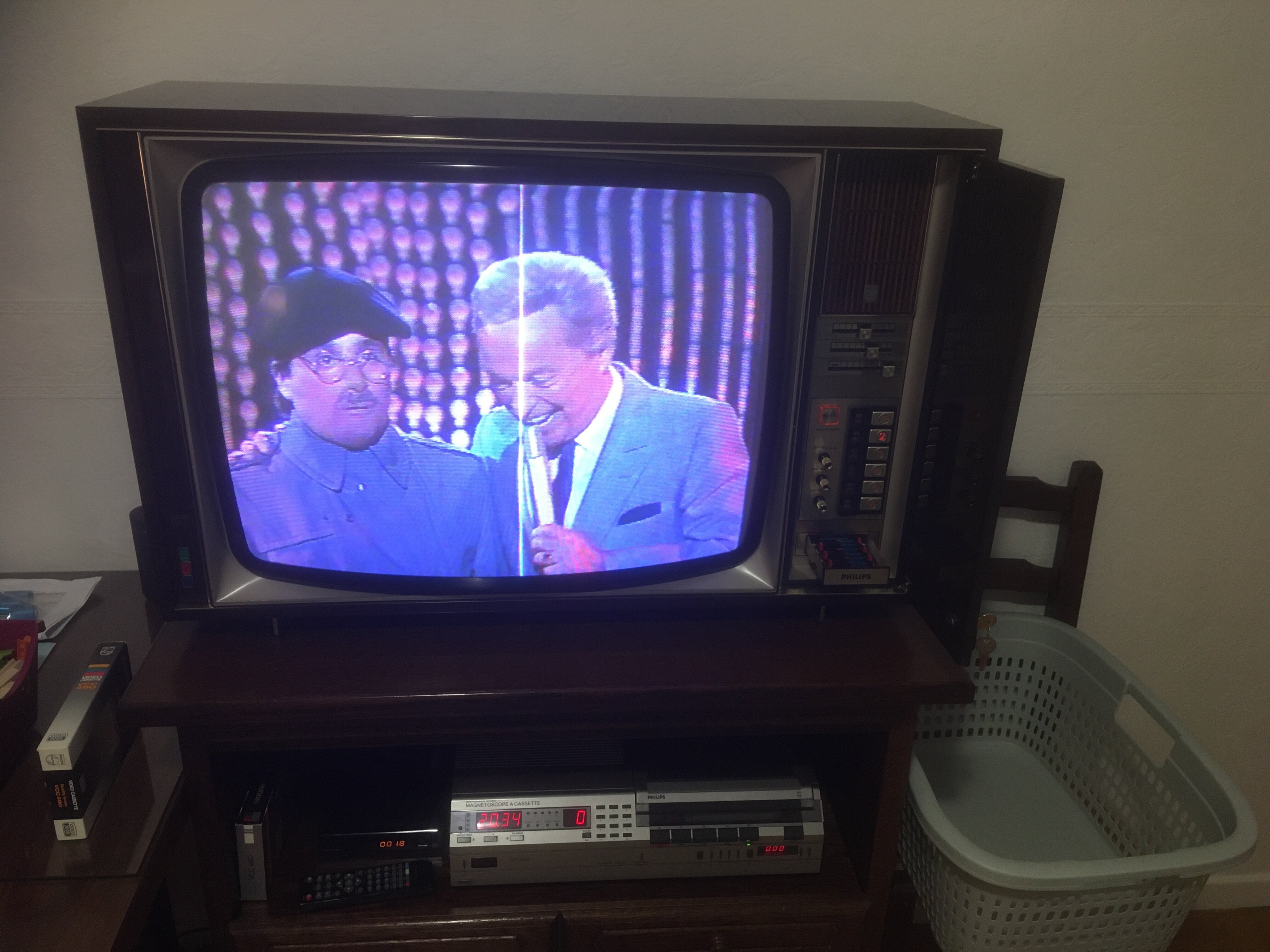

Superbe. Sur le tvc5 tu peux envoyer du 16/9 plein format en baissant la hauteur d image avec la molette sur la platine pivotante trame/ligne. Le rendu est sublime.
Par contre en 819 lignes j’ai une image rétréci que je n’avais pas auparavant !

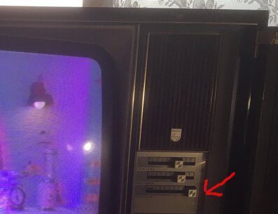

Je remarque sur la photo que le curseur de réglage couleurs est poussé à son niveau maximum, il y avait une raison précise ?
Sur un TV couleurs en bon état de marche on ne devrait pas avoir besoin de positionner le curseur de réglage couleurs à une valeur aussi élevée.
+1
D’ailleurs l’image semble trop saturée.
