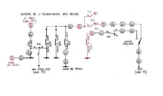

Non : sur tvc5 le relais de la platine d alim commande les 3 autres ( trame, ligne, convergence). Il y en a 1 (trame ou ligne, je sais plus, mais c est très bien décris dans la doc : voir site de Tontonve), qui est collé en 625 et au repos en 819. Ils ont fait comme ça pour qu il y ait une priorité de commutation entre la définition ligne et trame et l application d une tension d alim suoérieure en 819 lignes…
relais_TVC5
On voit sur ce schéma que le relais 2107 est collé en 625, alors que les 3 autres sont au repos, et qu’on trouve plusieurs contacts en série pour les commandes des relais, ceci afin de définir un ordre de commutation entre 2107 et les autres relais…
Sur les chassis TVC 7-TVC 8( millesimes 1976 à 1980 ) et TVC 11( millesime 1980), le relais était collé en 819 lignes, et au repos en 625 lignes.C’était plus facile de supprimer le 819 lignes, alors que sur les chassis Radiotechnique antérieurs c’était plus compliqué, comme sur le chassis 811 2N TELEFUNKEN où le relais était collé en 625 lignes et repos en 819 !

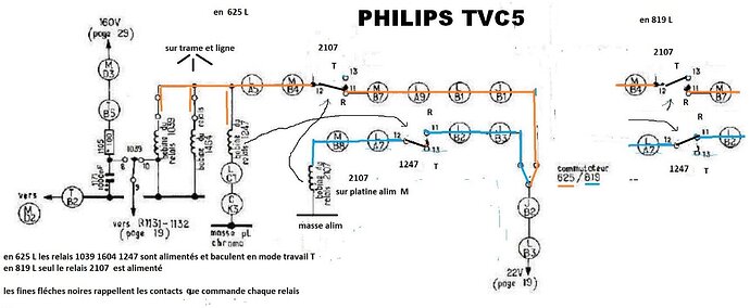

bonjour,Jean_marc et tous
non il est collé qu’en 819 L
j’ai expliqué la commutation des relais du TVC5 la position des relais sur les platines leur mode travail ou repos donc alimenté ou pas ( à partir du schéma relais Philips de la doc chassis TVC 5 )
il faut bien retenir "l’auto alimentation par les fléches noires " pour bien comprendre cette commutation 819/625 L
pour supprimer le 819 L il faut conserver l’alimentation 22 V pour les 3 relais sur base de temps au travail donc en permanence
le relais 819 L 2107 ne devra plus être alimenté définitivement
mais attention devra resté en place sur la platine alimt (contact repos d’auto alim)
comment faire
on retrouve également sur la doc placé par @kiki37
explication
alim primaire
la démagnétisation
et cette commutation 819/625 L

Bonjour. J ai modifié 4 x tvc5 en 625 seul. Et j’ai déssoudé 3 relais (position repos en 625), et strappé les contacts d’1 relais sur la platine bdt (position repos en 625)…
Je ne suis quand même pas cpmplètement gaga !
Je regarde la doc sur Doc TSF : effectivement tu as raison, en 625 tu as 3 relais alimentés. je me demande comment ma modif a pu fonctionner !!!
Peut etre que 2 des 3 relais collés n ont pas de contact trzvail utile ? Je vaus regarder ça en détzil…
Moi, je déconseille de faire plus au niveau de la base de temps ligne, et laisser le mode 819 ligne comme ça en rétréci, puisque le balayage 625 lignes marche très bien.
