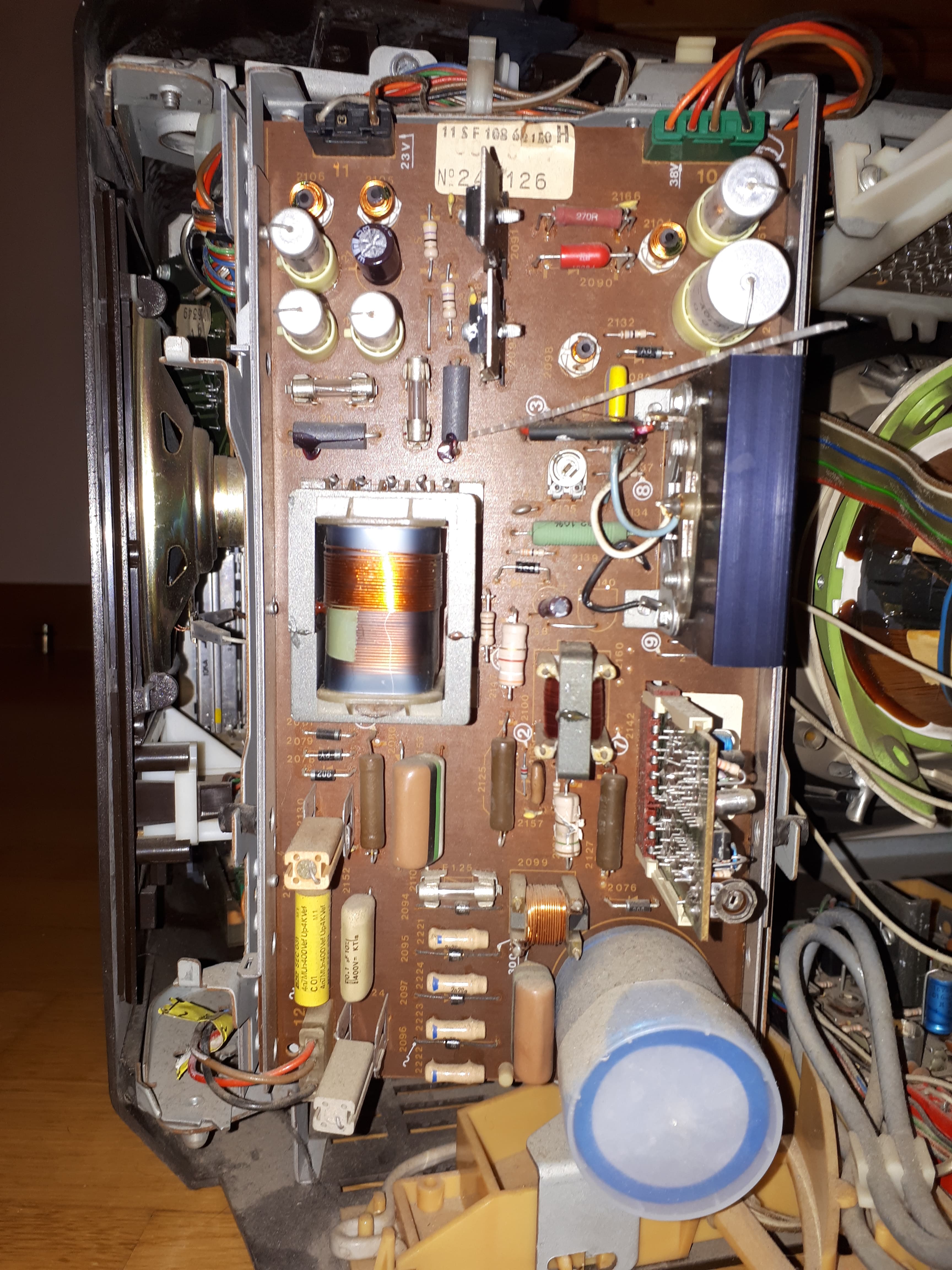

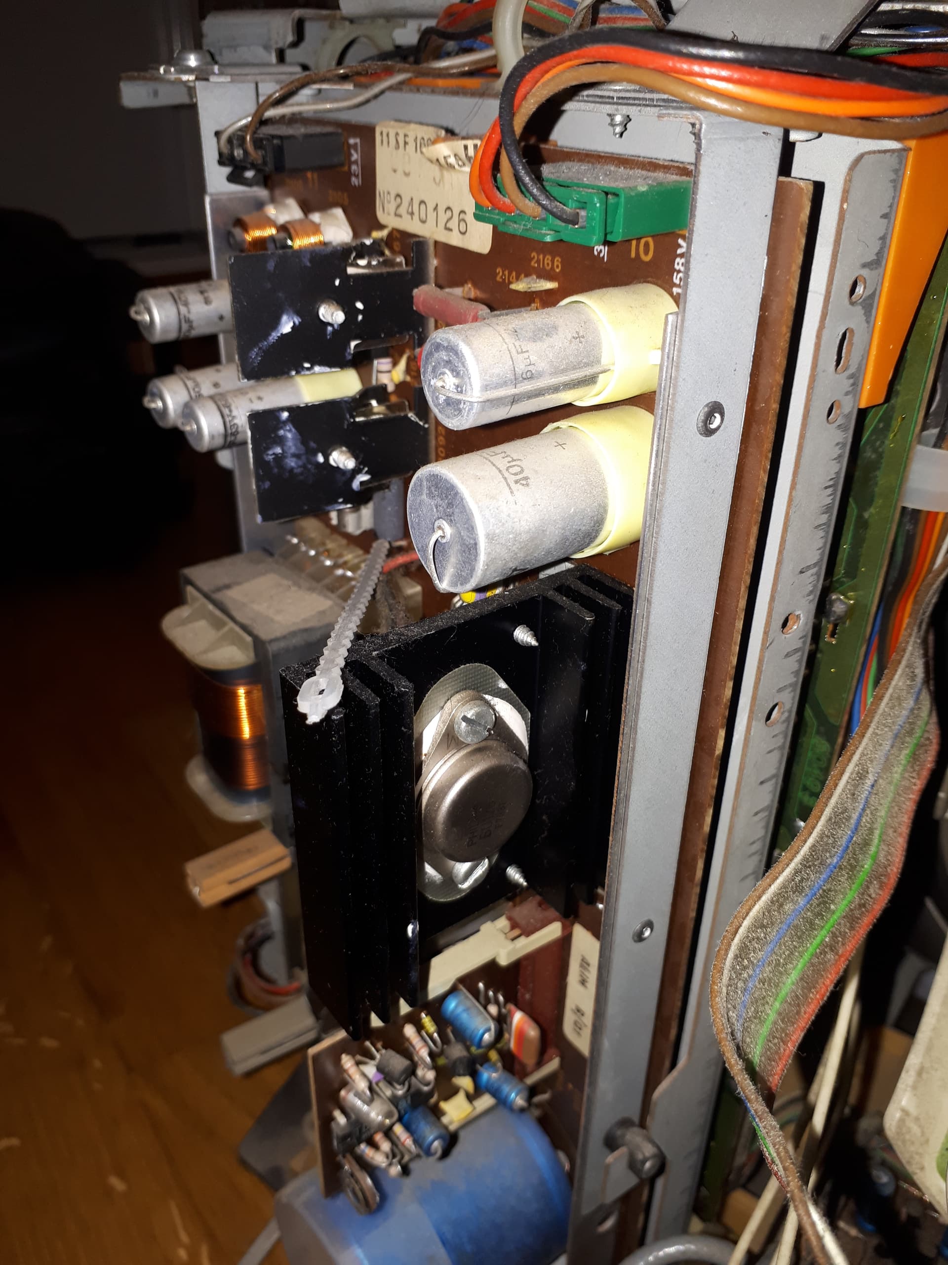

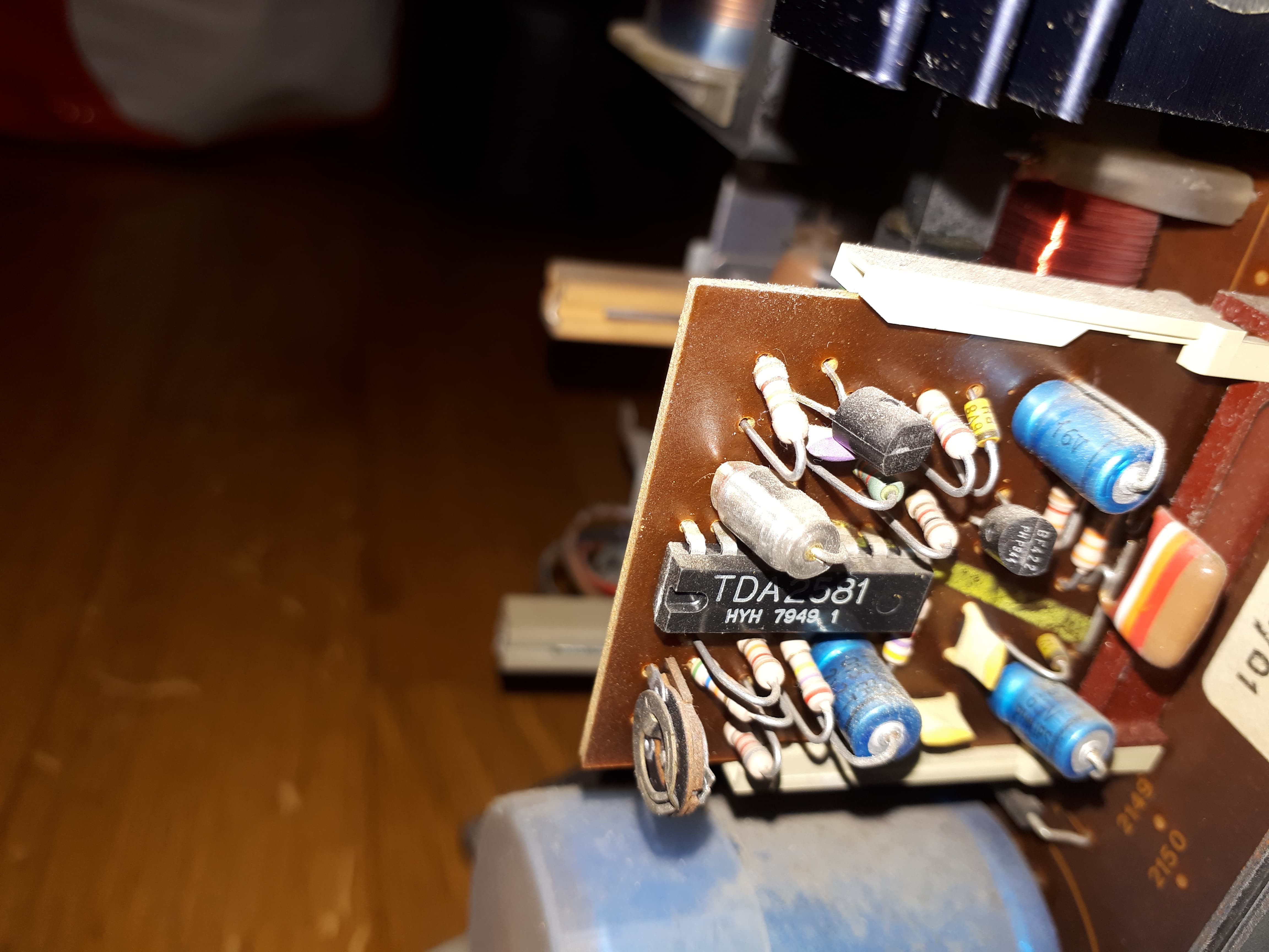

Il est très beau et propre. Comme dit précédemment le point faible c’est l’alimentation. Il faudrait donc commencer par un dépoussiérage minutieux.
Oui enlève le capot de l’alimentation (2 vis à droite et à gauche en haut)

Cet appareil a une consommation théorique de 105W et comme il est très compact il chauffera toujours un peu. Pour nettoyer sans rien casser l’idéal c’est d’utiliser un petit compresseur ou à défaut une bombe à air comprimé utilisée pour nettoyer les claviers. En aspirant au fur et à mesure. Ce qui risque de compliquer c’est si une couche de graisse a collé le tout en cas d’utilisation dans une cuisine par exemple.
Ouvrir le coté THT et effectivement, dépoussiérer

ça c’est l’alimentation et elle a l’air propre :wink:

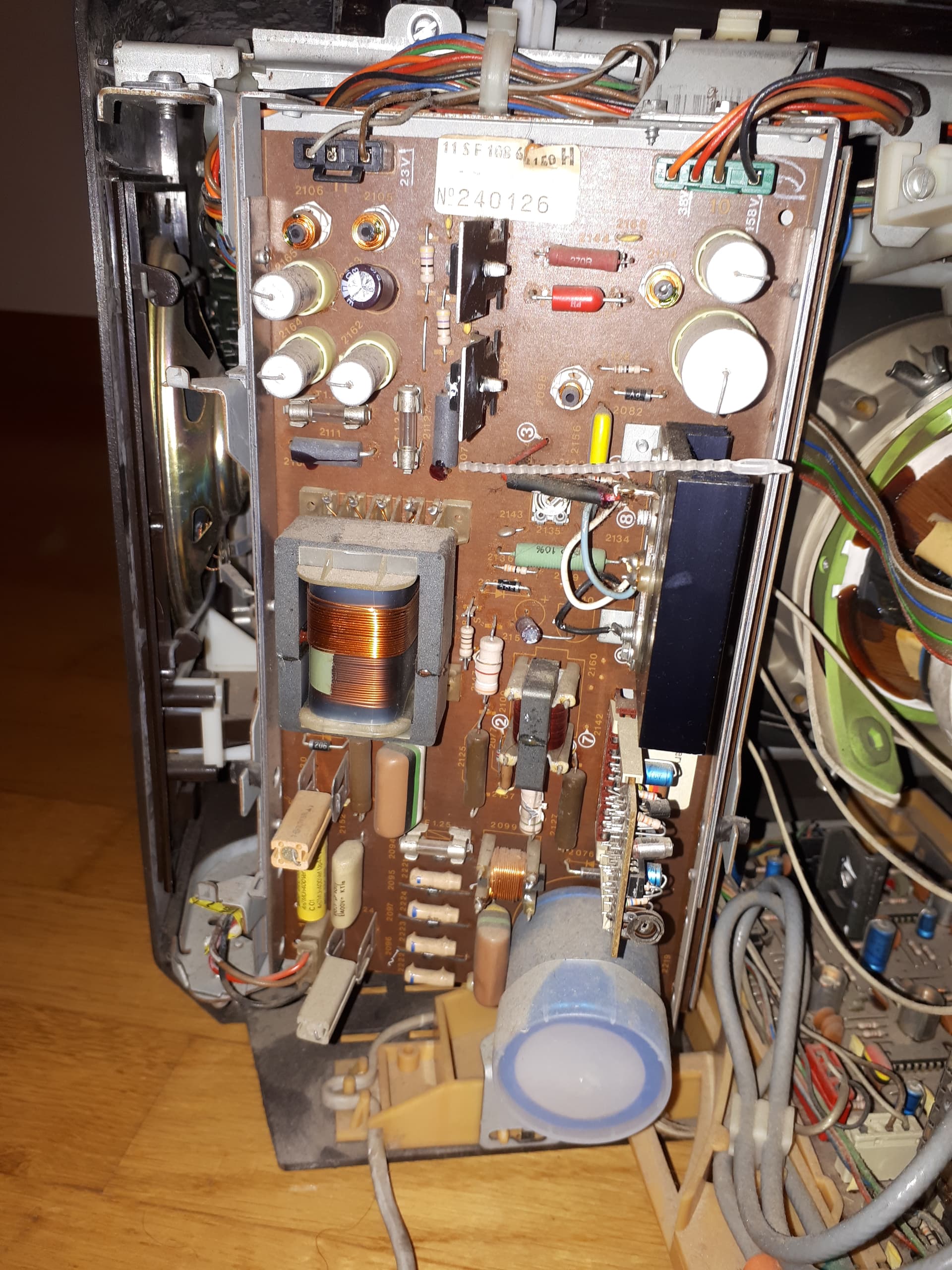

En attendant de pouvoir l’apporter à un connaisseur, j’ai refermé l’alimentation.

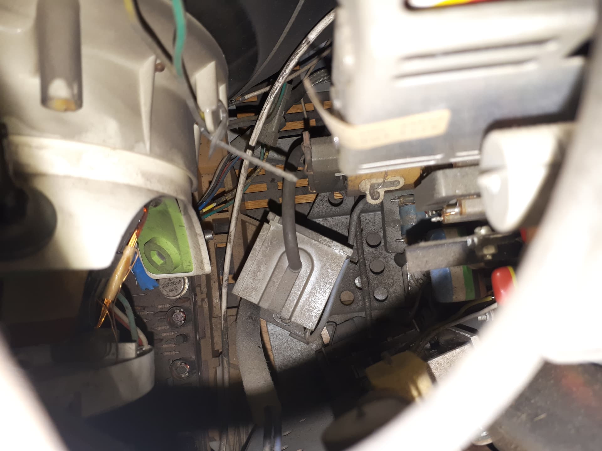

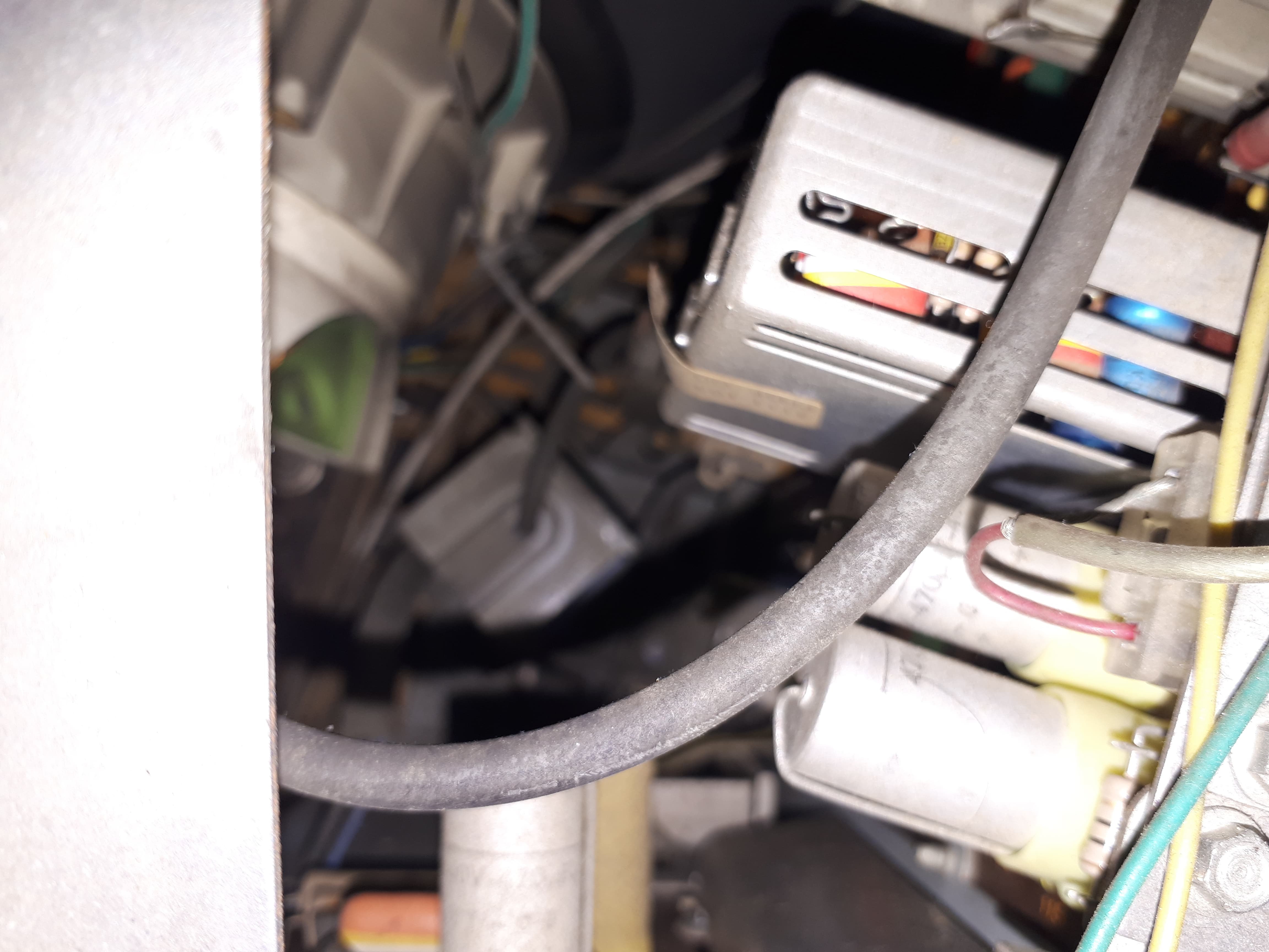

J’ai dépoussiéré l’intérieur du couvercle arrière qui promet d’être très ch*** à remettre en raison de la forme arrondie du TV. L’intérieur du couvercle arrière présente des espèces de « veines »
C’est une cavité avec 2 rainures destinée à accueillir une antenne intérieure munie d’un socle en « T » qui vient y coulisser, munie d’un bout de câble se branchanr sur la prise antenne ou sur le sépararteur VHF/UHF Portenseigne dot l’écartement des deux prises mâles correspondait à celui des fiches du TVC

Bon, je l’ai remonté et il fonctionne toujours :slight_smile:
