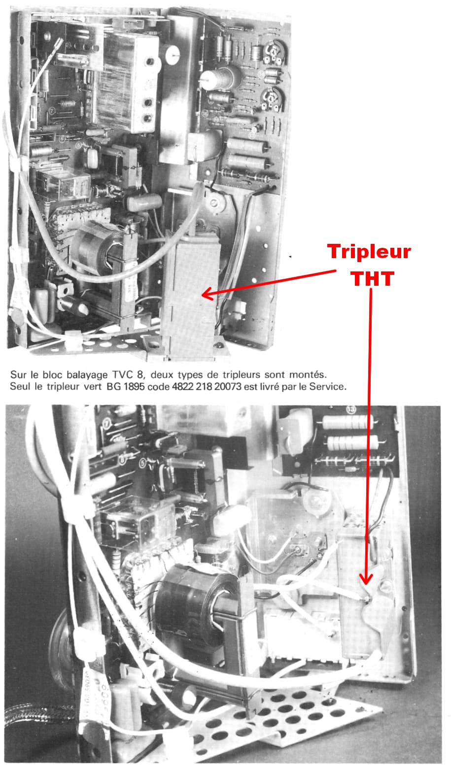

Il fonctionne toujours, mais après plusieurs heures sous tension, il dégage une odeur différente d’avant, une odeur âcre qui fait mal à la gorge. Enfin l’odeur ne se sent pas trop, mais j’ai un peu la gorge sèche.
Cette odeur semble provenir majoritairement du côté gauche en regardant l’écran. Apparemment, il s’agit de la platine base temps. À ce niveau, il y a une espèce de bobine qui semble très poussiéreus.
Pourtant, il fonctionne toujours bien, l’image est belle et rien de bizarre à l’écran, c’est vraiment curieux. Je me dis que si un condensateur ou un autre composant était en train de lâcher, il aurait sûrement déjà pété franchement, ou j’aurais vu des signes à l’écran.
L’un d’entre vous accepterait-il de réviser ce téléviseur, voir de faire un changement de tous les condensateurs?

Ne serait-ce pas le tripleur qui serai sur le point de lâcher?
Souvent, c’est au niveau de la ventouse, la résistance de bleeder juste à sa base qui commence à surchauffer puis cramer définitivement.
Quelques photos nous éclairerait.

La pièce dont tu parles est-elle facilement accessible pour prendre une photo ? Si je dois enlever la ventouse de la THT, comment s’y prendre pour ne pas risquer l’électrocution?
La platine base temps est compliqué d’accès. Il y a pleins de fils, et j’ai peur de défaire les soudures.

TVC 8 BASES de TEMPS
Bonjour kiki,
Merci beaucoup :slight_smile:
Je pense que j’ai le modèle de la première photo. Comment puis-je démonter la base temps proprement pour pouvoir faire des photos de la THT?
Pour retirer la ventouse THT, un peu peur de m’y risquer.
Cordialement,
Broguvic :slight_smile:
Il n’y a rien à démonter, elle est sur pivot et s’ouvre comme un livre (quelques clamps en plastique à soulever il me semble …)
