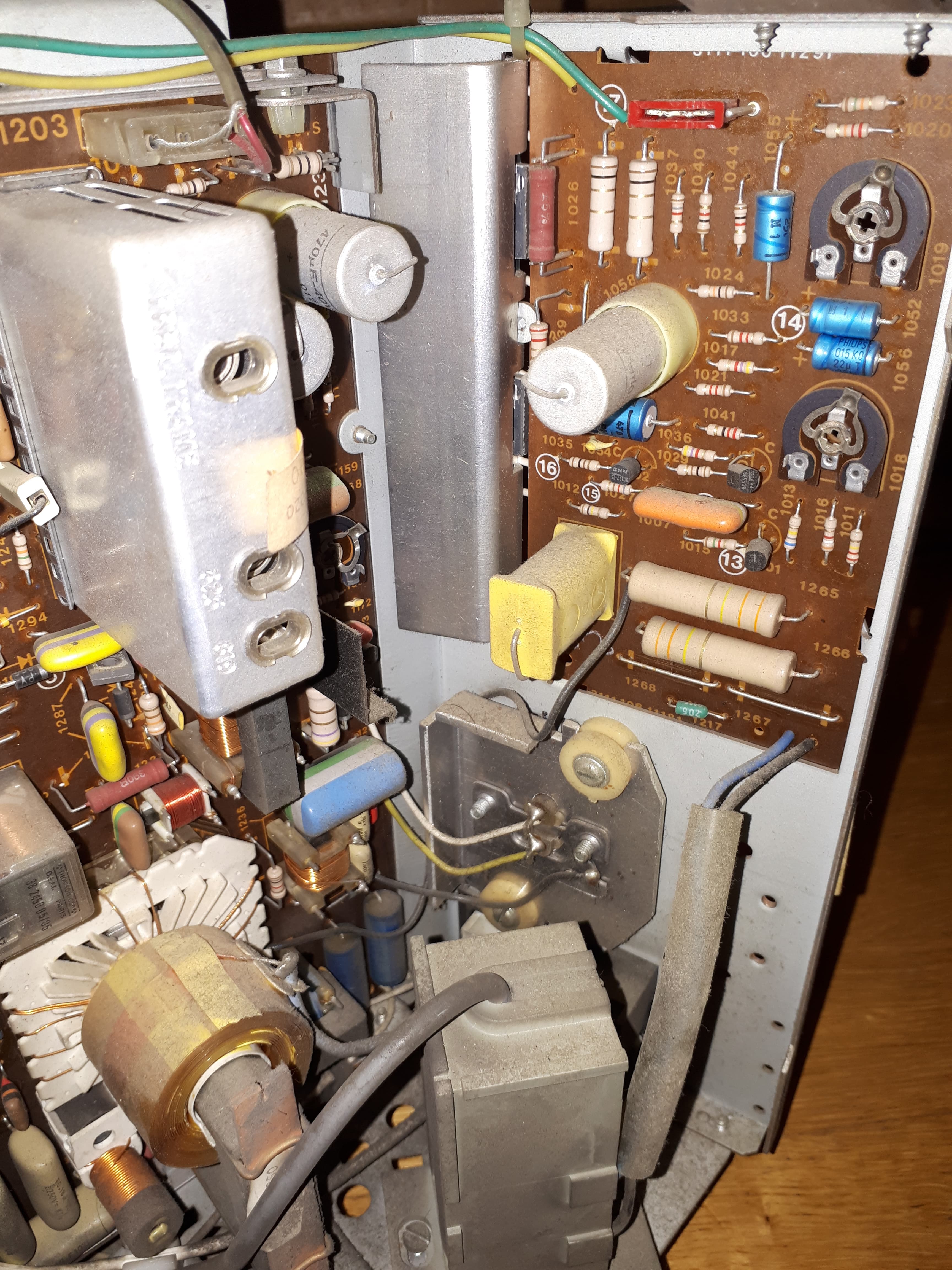

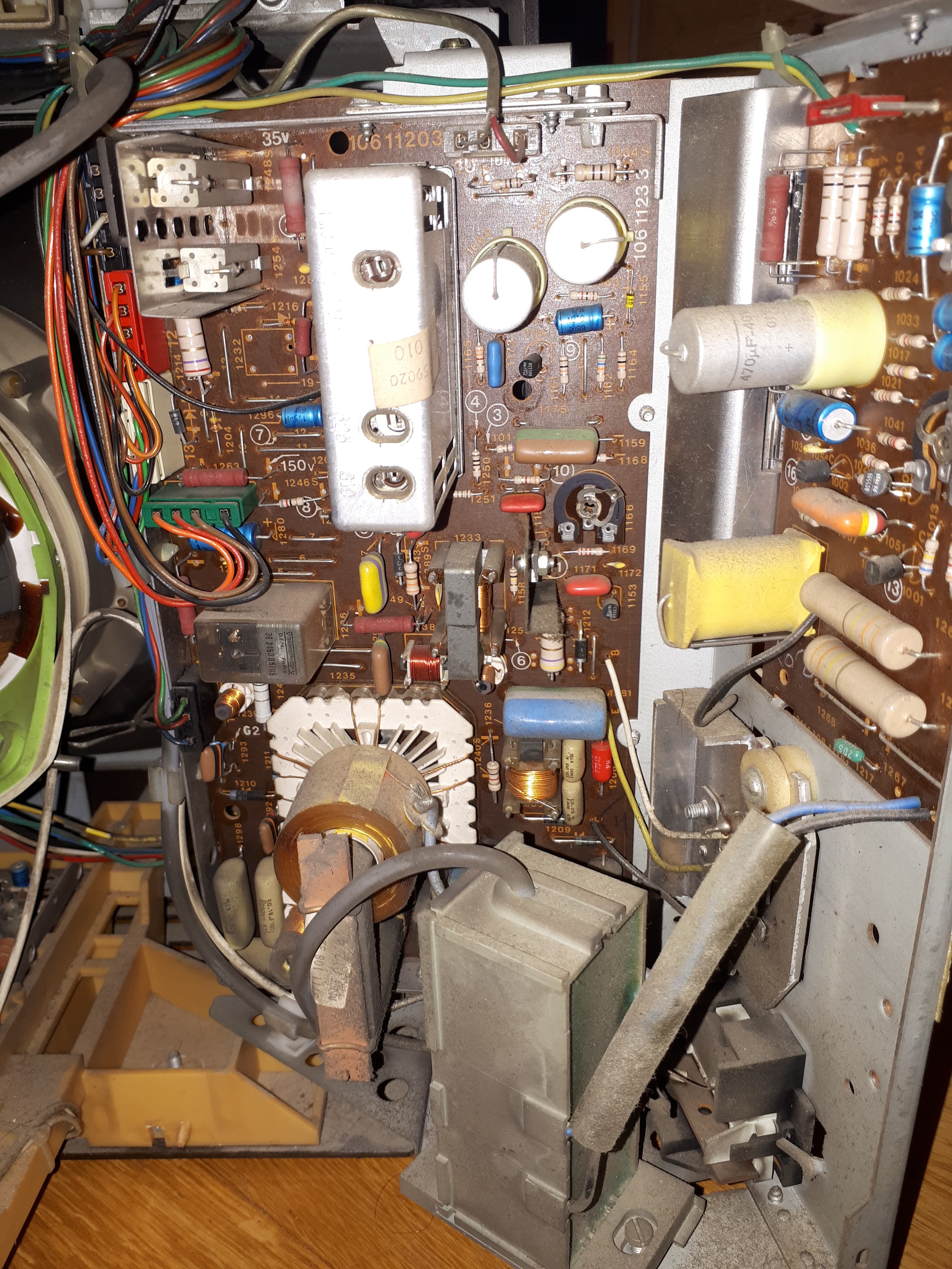

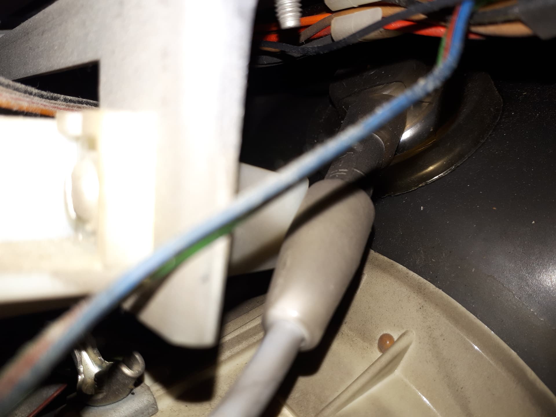

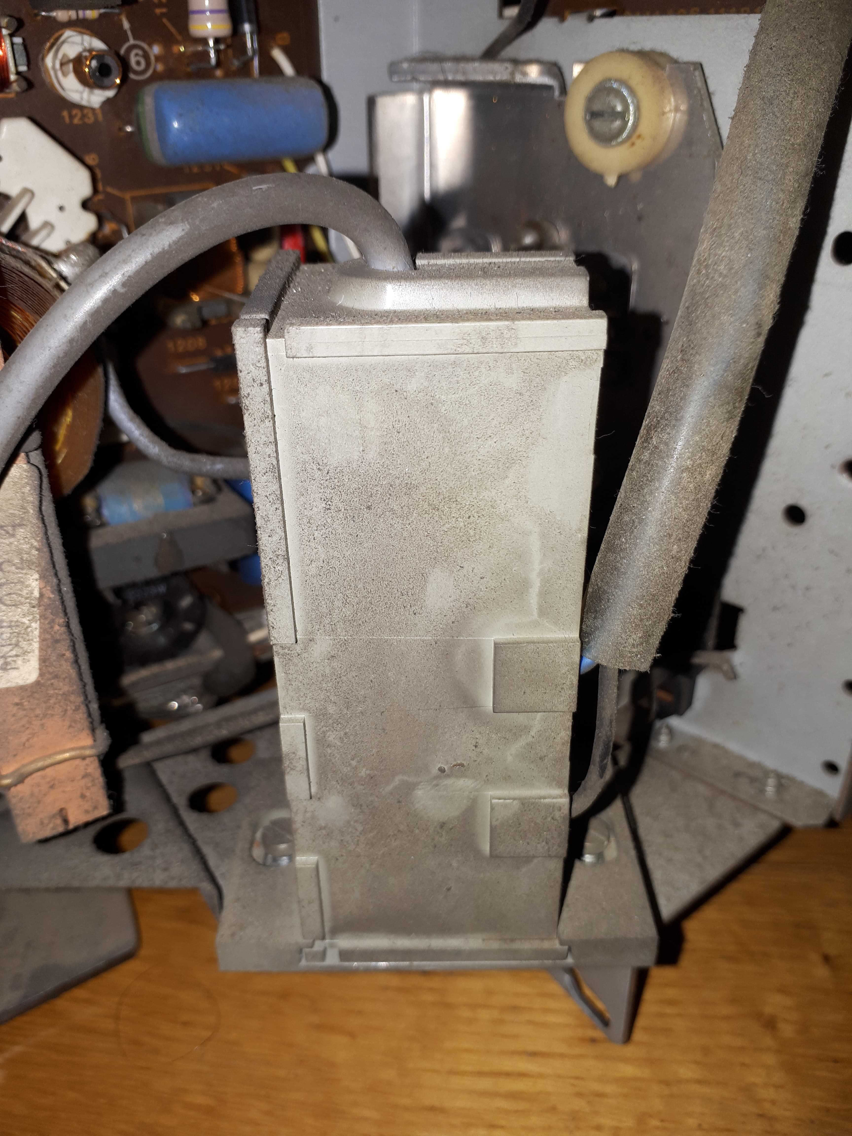

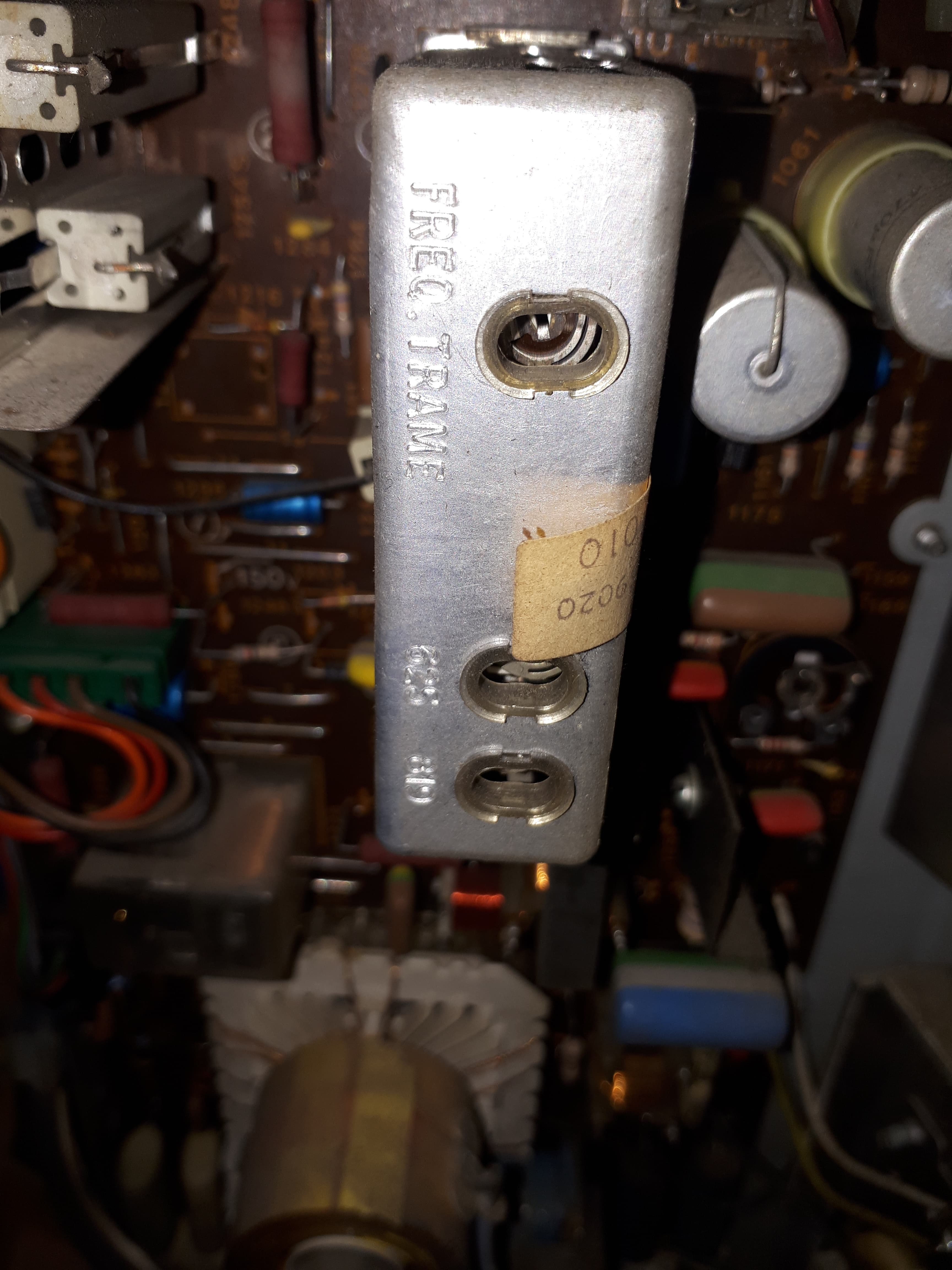

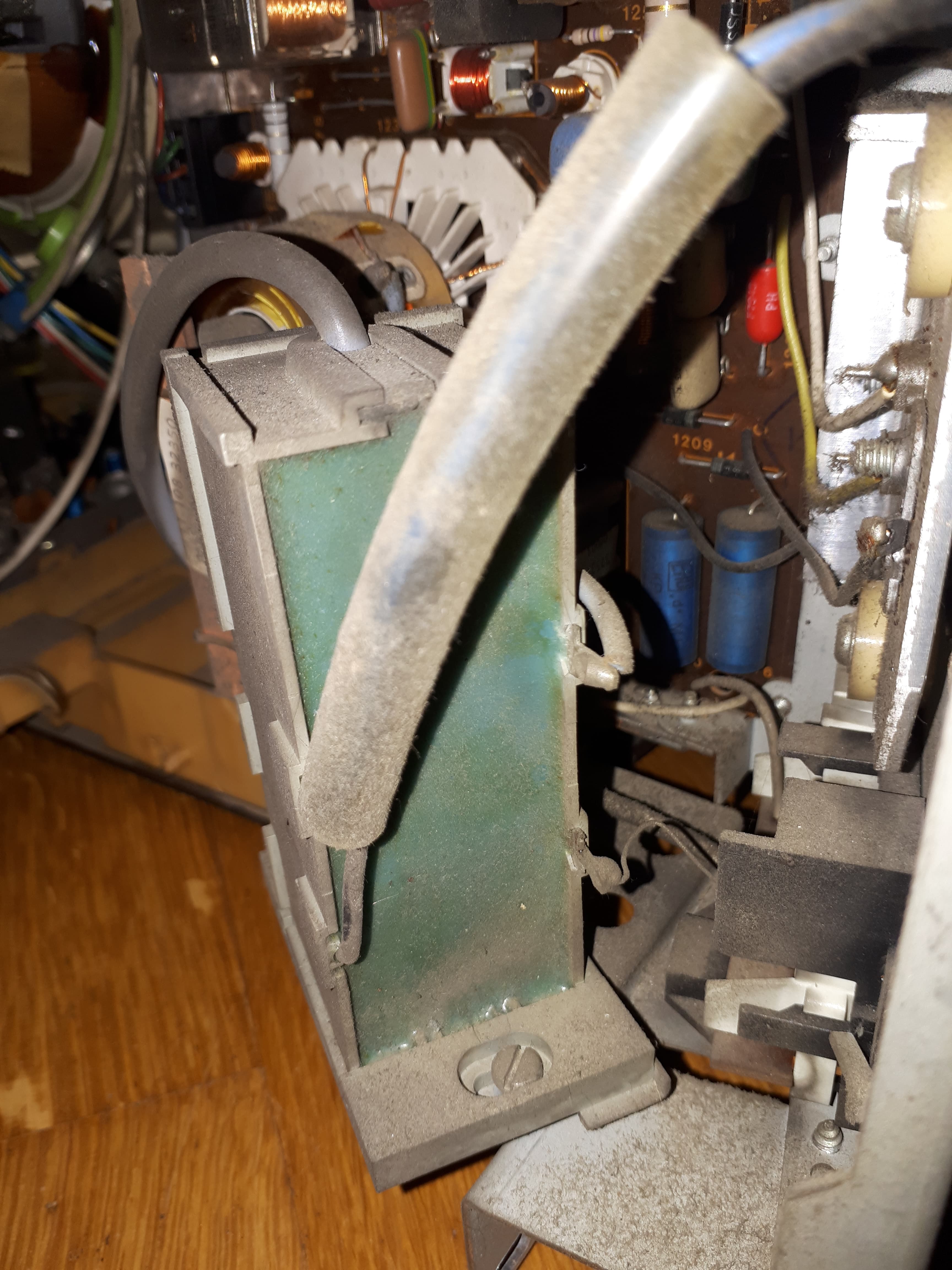

Voilà des photos de la platine base temps.
Il y a un bruit bizarre lorsqu’on mets le programme de la touche 7, celle avec un circuit supplémentaire pour éviter l’effet drapeau sur les magnétophones. Ça fait une sorte de sifflement au niveau de la platine base temps justement.

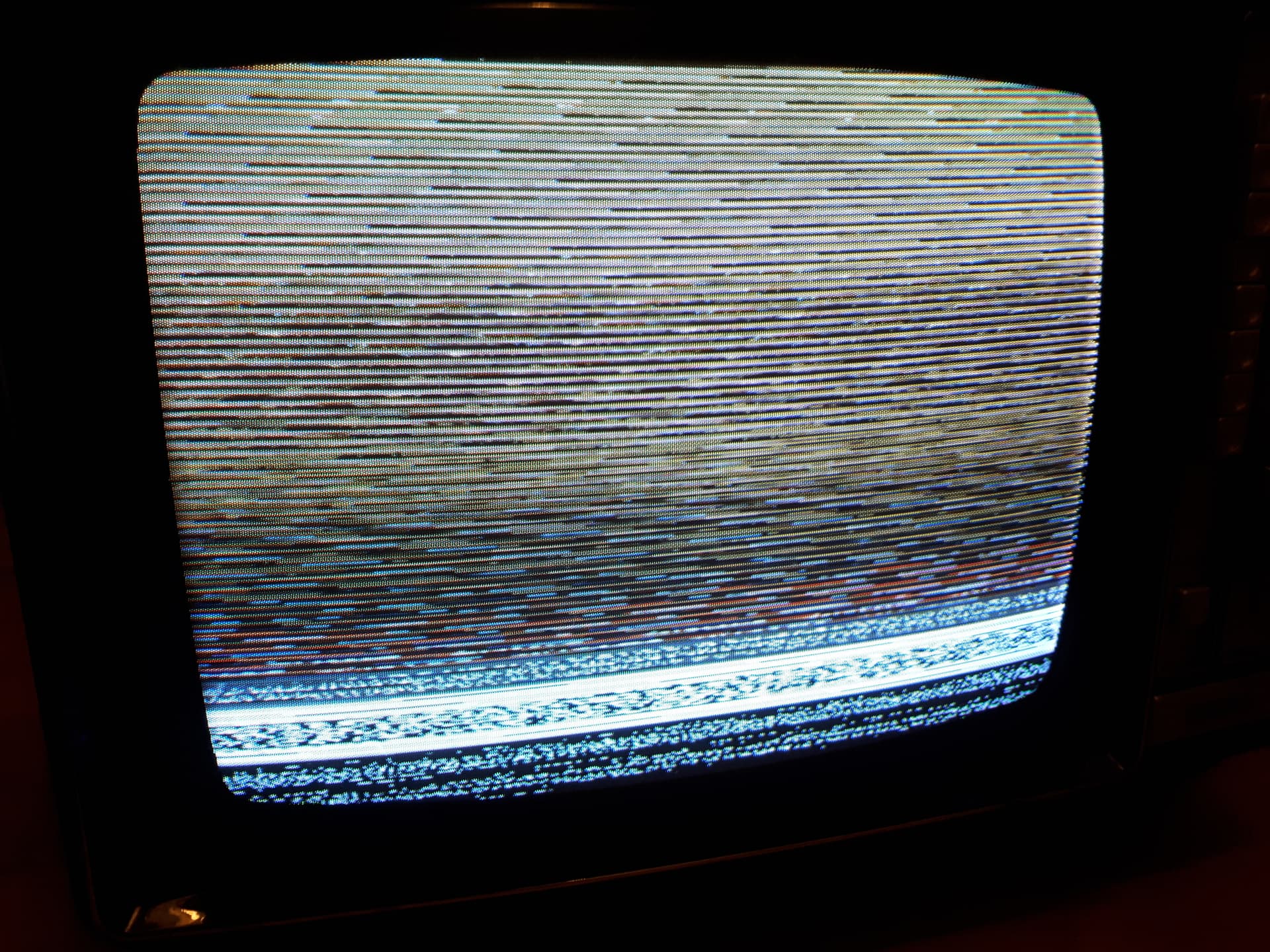

Affichage d’un signal 625 lignes en RVB par la péritel avec le mode 819 lignes activité. On dirait une image cryptée :rofl::joy: Au passage, seul les touches 4 et 8 sont VHF et 819 lignes. La touche 6 est bien VHF, mais elle ne passe pas le poste en 819 lignes.

Sinon, en regardant les photos de la platine base temps, elle te paraît en bon état, ou en fin de vie ?
Cordialement,
Broguvic :slight_smile:
Oui, c’est une bonne remarque, surtout si le TV est resté plusieurs années remisé.
En général, l’odeur finit par disparaître d’elle même.

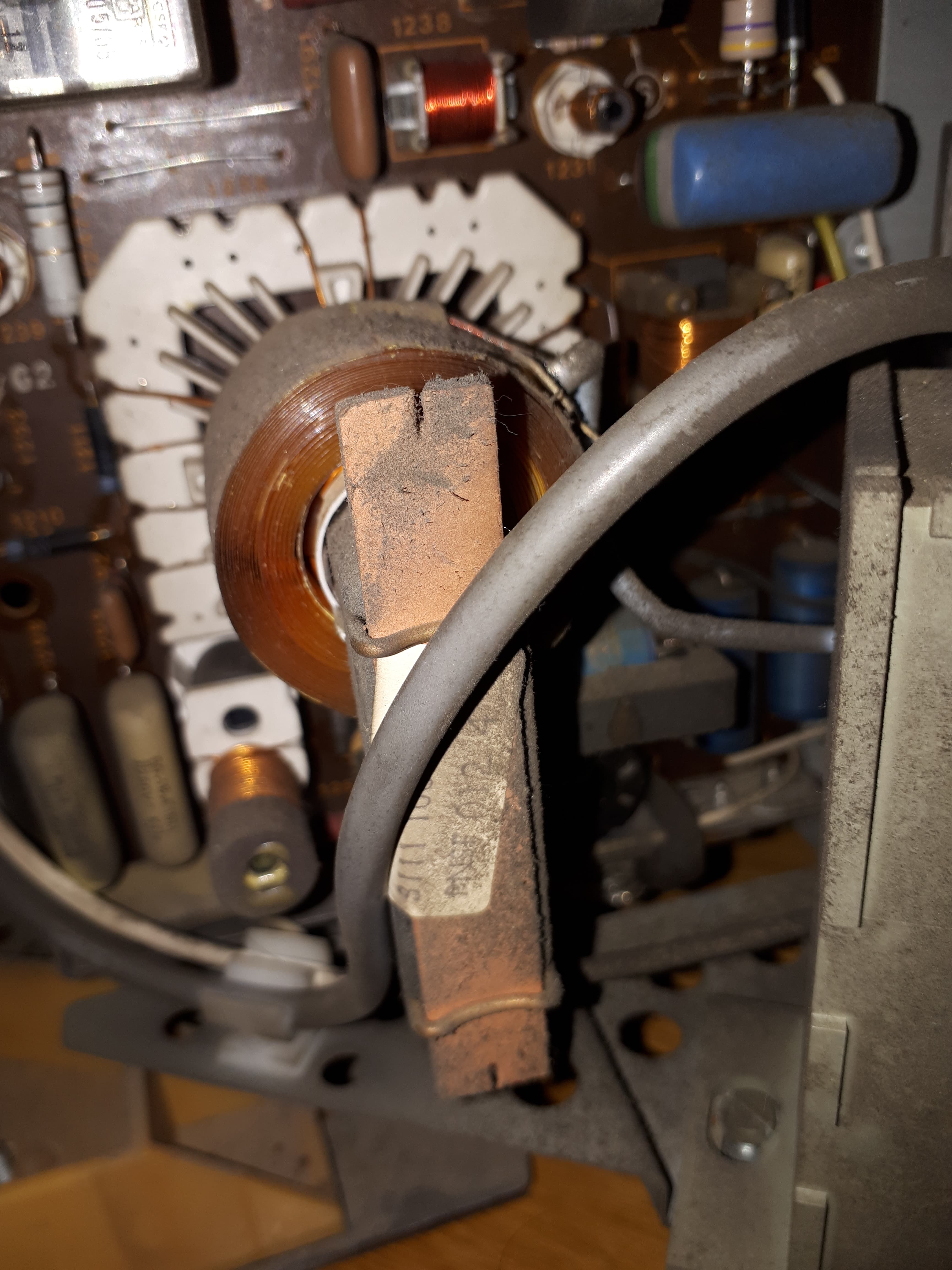

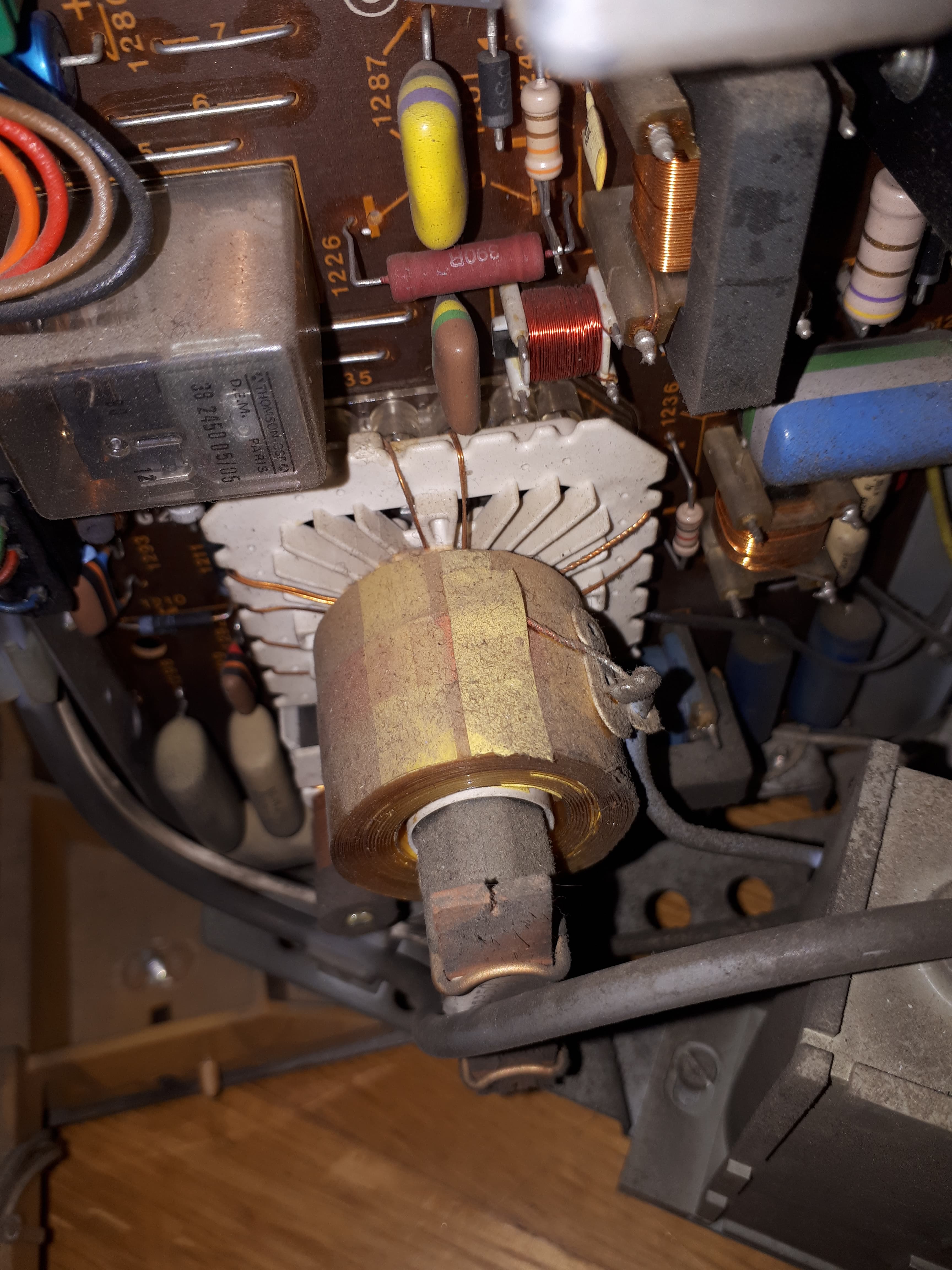

C’est un tripleur de 1ere génération, pas réputé pour sa fiabilité et remplacé par le BG1895/641, plus fiable. Il ne semble pas y avoir de signes d’échauffement à la ventouse?
A mon avis il mériterait d’être remplacé par un BG1895/41 pour plus de tranquillité
Ces TVC8 étaient très robustes et les tubes images avaient une grande longévité. J’en dépannai encore vers 2005.
Oui, tout à fait.
Mise à part le tripleur, ce châssis est plutôt en très bon état.
Jean-Luc.
