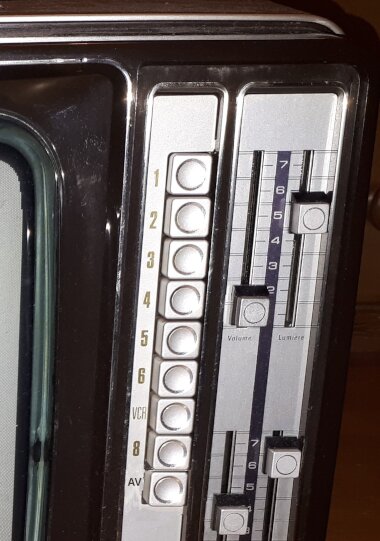

Un bouton « AV » en façade du téléviseur aurait été plus pratique que ce commutateur caché à l’arrière, je me suis amusé à faire un petit montage :
Ce choix du commutateur placé à l’arrière s’est peut-être fait pour des raisons d’économie de coût de fabrication, et pour pouvoir réutiliser le design de la façade avant qui date de la période non péritel du TVC8.
Mais il y a un aspect « boutons mécaniques » qui crée un conflit de logique de présentation à l’utilisateur : si commutation automatique du périphérique péritel alors on pouvait avoir un bouton de présélection qui reste sur une chaine de TV, au lieu de basculer automatiquement sur le bouton « AV », ça crée de la confusion pour l’utilisateur, qui peut croire que l’image provient d’une chaine hertzienne, alors qu’elle vient du périphérique péritel.
Les claviers non mécaniques des TV suivants (boutons - et + par exemple) et l’afficheur à 7 segments résolvent ce problème de présentation.

Oui, c’est que je disais, le commutateur " AN/NN " est devenu, le commutateur " TV/AV", ce qui est bien pratique pour les fans de retrogaming, qui ont des consoles avec prise CINCH, ainsi qu’ un adaptateur CINCH/ Péritel, mais qui n’ envoie pas de tension de commutation lente sur la Péritel, de ce fait, le commutateur " TV/AV " comble l’ absence de cette tension, comme, par exemple, ce TVC 8, version multistandard qui n’ a plus de relais 819/625 lignes, et qui est SECAM/PAL, que l’ on voit sur la photo du haut venant du site marceltvmuseum. Ce modèle est sorti entre 1981, et 1982.
J’ ai un lecteur DVD ROADSTAR qui a une Péritel, mais qui n’ envoie aucune tension de commutation sur la broche 8 de la Péritel. Avec le commutateur « TV/AV » ou " AV/TV" ( comme le nomme la Radiotechnique), il suffit de mettre sur " AV " la préselection 7 ( ou 12 ), pour avoir l’ image de ce lecteur DVD, qui n’ a pas, non plus de RVB ni commutation rapide.
Le mode " VCR " était une tension pour modifier le comparateur de phase sur le générateur de base de temps ligne, pour éviter l’ effet drapeau lors de la lecture d’ une K7 VHS ou autre( de type analogique )
Ce mode est inutile lors de la lecture d’ un DVD.
