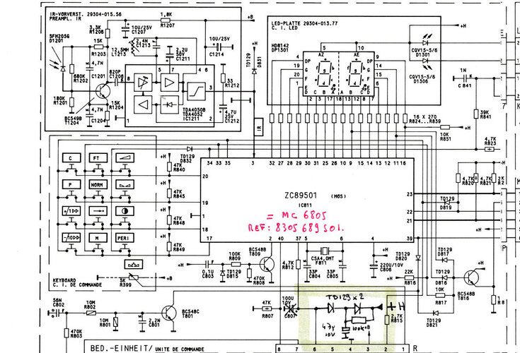

Bonsoir les specialistes Grundig. J’expose mon probleme. Sur un combi tvr5500 stereo cuc 3500 le processeur zc 89501 devient fou apres 1h de fonctionnement environ. Il réagit à la bombe de froid. aussi bien en peri qu’en signal d’antenne. il est mort. j’ai trouvé une equivalence , le processeur MC 6805 sur un cadavre grundig qui fonctionne pendant des jours ou se bloque tout de suite, avec un bus bien present et ne reagit pas à la bombe de froid. Qui a deja eu ce genre d’emmerdement. je pense ne plus trouvé un processeur d’origine, mais peut etre qu’il y a une bidouille quelque part. je ne veux pas encore enquiquiner RVB pour ça. Peut etre que l’un de vous avait déja eu dans sa carriere ce genre de pepin. J’ai quand meme verifié toutes les alimentations, le quartz est changé et le curcuit reset aussi.merci pour votre aide. didier
bonjour, encore une precision, le processeur recuperé vient d’un tvr 5504 avec exactement la même platine général. les circuits sont donc normalement compatibles. il y a quelque chose qui va pas autour de tout ca. je n’arrive pas à trouver. didier

Pour lever le doute, j’ai remis le processeur du TVR 5500 qui devient fou au bout d’une heure et il fait la même chose sur te TVR 5504. Il est donc bien fichu. Si je remets le processeur MC 6805 sur son TVR 5504 d’origine, il fonctionne parfaitement sans la moindre perturbation. Le processeur n’est donc pas en panne. Je ne peux pas échanger les cartes mères parce que la bakélite est cramée a un endroit du balayage et s’est vraiment pas beau à voir sur le TVR 5504 et ce télé a une autre panne vraiment infecte. Donc le processeur que je veux adapter sur le TVR 5500 fonctionne bien et je ne comprends vraiment pas ce qui peut faire chier comme ça. Un truc de fou. Didier

Le proc n’est pas en cause. Je suis sur que s’est le bon. Il vient d’un TVR 5504 et j’ai lu sur d’autres forums que les TVR 5500 et 5504 et 5505 étaient pareils. s’est juste les magnétoscopes qui étaient différents. Et comme le proc est bon avec ma manipulation dite avant, je ne comprends pas le probleme. didier
avec n importe quel µP il y a deux éléménts externe : le quartz ou résonnateur , et le circuit de reset .faudrait essayer de les remplacer ou de les prendre sur ta carte donneuse .
un schema de cette carte ???
bonjour @dreambox59
comme je l’ai expliqué dans mon premier message, le quartz et l’ensemble des composants du reset sont remplacés. le schema je l’ai trouve sur le site grundig passion de tontonve.
et je tourne en rond depuis. didier
J’ai vérifié toutes les tensions, le changement d’état du reset. Tout a l’air nickel et pourtant soit il démarre bien soit il se bloque et il faut l’éteindre à l’interrupteur pour le débloquer. Il y a quelque chose que je n’ai pas fait autour du processeur s’est évident, mais quoi?. didier

J’ai vérifié les valeurs de toutes les résistances autour du processeur par rapport a chaque code couleur (ras) et changé tous les condos. Ca ne change absolument rien à mon problème. Là, je sèche lamentablement. Mon collègue qui est bien plus doué que moi aussi… didier
je ne vois pas la corerespondances de brochage entre ton schema et un 6805 ?
les broches 20 et 40 sont habituellement l alim 5V , pas sur ton schema 3500 !
quartz et reset pareil .
peut etre c est un coeur 6805 mais avec un brochage special ?

Bonjour @dreambox59, sur le site grundig passion, il est écrit que le MC 6805 est equivalent au ZC 89501. Les brochages sont les mêmes. il vient de la meme generation de carte principale.
