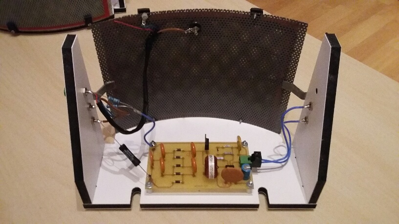

Mais j’ai du mal me faire comprendre:roll_eyes: je parlez des mes photos
Bjr, Radiolo
De qu’elle matière sont elle constituer ???
Je voie juste 2 grille perforer c tout
un fin fim plastique metallise genre couverture de survie constitue la membranne mobile
animation empruntée au site en reference
Oui j’ai déjà vue cela , mais les deux grilles métal sont relier via un transformateur …Y a t’il un risque de prendre une châtaigne ?
Ho que oui cela fonctionne sous 5 a 8 KV………
et c’est la le probleme pour la fiabilite des ces engins
amorcage dans le transfo driver
en plus c’est un vrai ramasse poussiere accessoirement tueur de moustiques tout cela se termine par des fuites entre electrodes et membranne

Je possède encore des Martin Logan avec de grandes cellules électrostatiques.
Le principe est le même, une fine membrane conductrice est placée entre deux grilles métalliques portées à un potentiel de 2000V fourni par un multiplicateur de tension.
Les grilles étant courbes, la membrane repose sur des “spacers” qui maintiennent l’écartement.
Un transformateur est nécessaire pour adapter l’impédance, il doit supporter la puissance de l’ampli, qui doit être assez musclé vu le rendement assez bas des cellules et surtout une impédance qui se réduit avec la montée en fréquence, moins de 1 Ohm à 20kHz.
La courbe de réponse obtenue est quasiment une ligne droite de 250Hz à plus de 20kHz.
Malheureusement le raccordement avec une voie grave est très difficile, car pour faire du grave, il faut un grand déplacement de membrane, alors que le déplacement de celle des cellules est infime, la grande surface permet de compenser pour obtenir un rendement acceptable.
Le son obtenu en medium/aigu est magnifique, la pureté des voix est extraordinaire, les instruments sont rendus avec un grand naturel.
Les inconvénients sont une directivité importante, un placement dans la pièce délicat, un grave qui doit faire appel à des membranes traditionnelles difficile à raccorder pour les raisons évoquées plus haut.
Il y a aussi la faible résistance à lhumidité, les amorçages HT.
La durée de vie des cellules est inférieure à une dizaines d’années dans des conditions normales, éviter l’achat d’occasion…

Es que ces Tweeter porte un nom??
Je ne voit toujours pas comment la membrane, se trouve isoler des deux partie métallique , par contre pour la Réf j’ai trouver ceci Rétro-forum, le forum de Radiofil, les amateurs de TSF • Afficher le sujet - haut parleur electrostatique
