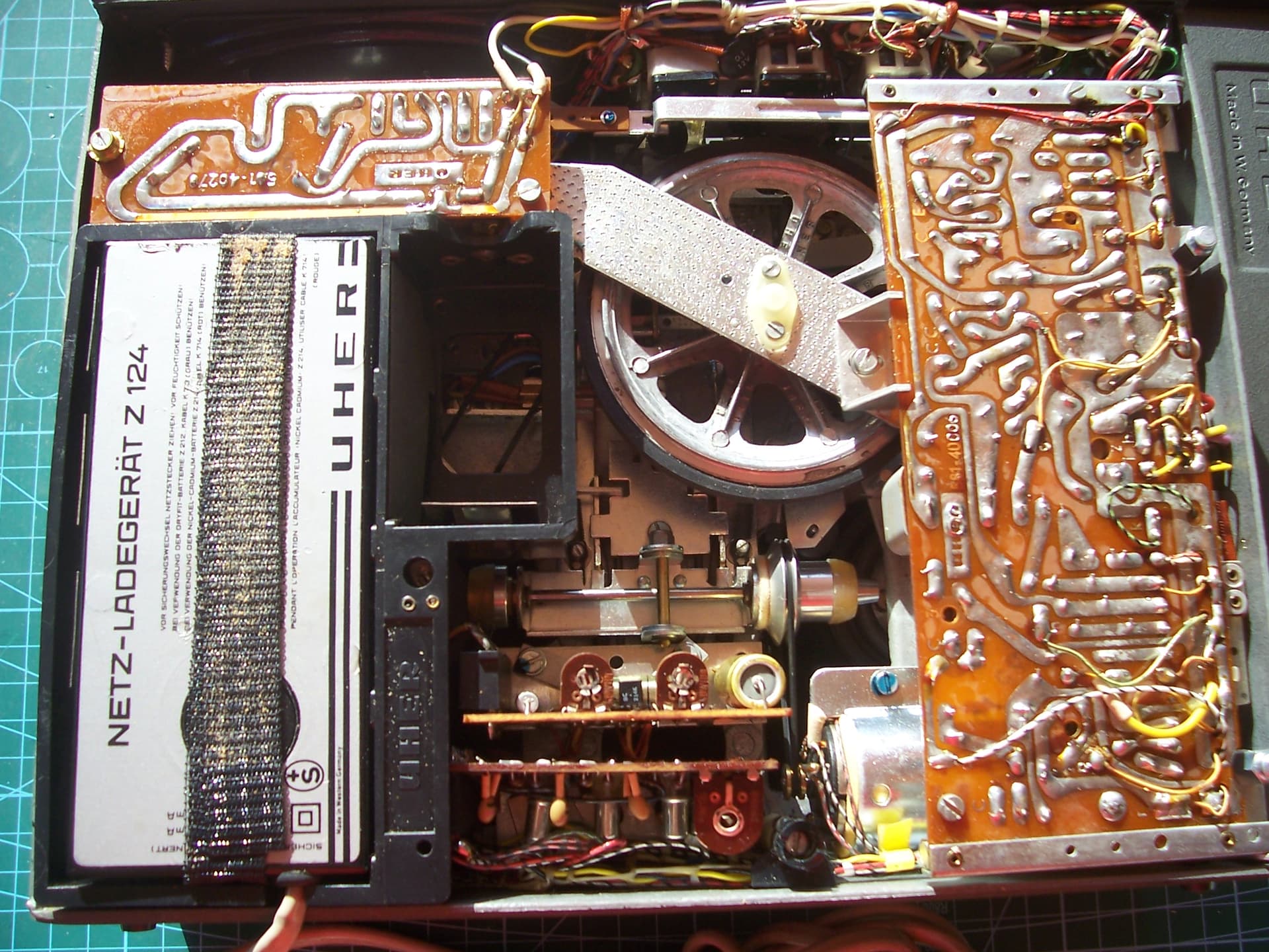

Voila rajoute sur la base de données du GL ce magnéto qui n’y étais pas en photos.
j’ai juste changé les deux courroies et il fonctionne bien
Pas de soucis avec le moteur ? Car ce système particulier (avec les contacts centrifuges de démarrage) pose souvent problème. Le moteur « broute » mais ne démarre plus…
J’en ai réparé un récemment et ai conçu un montage qui simule les contacts, pour l’aider à démarrer. Il y avait aussi des soucis dans l’électronique de pilotage de ce moteur (un transistor de puissance Ge avec passage entre la base et le boîtier).
Sinon c’est un bon appareil, qui a aussi la possibilité de tourner lentement à 2,5cm/s (juste bon pour la parole côté bande passante à cette vitesse).

bonjour Thierry
Non pas de pb avec le moteur qui fonctionne bien ; j’ai fait deux enregistrement avec celui ci ;
ça bien marché ; faut dire qu’il est en super état ! dommage pas de micro d’origine avec , souvent ces
micros étaient hs

A toutes fins utiles, voici la réparation récente d’un tel appareil (ayant plus que « vécu ») sur mon site
L’électronique ajoutée pour le démarrage du moteur y est décrite.
