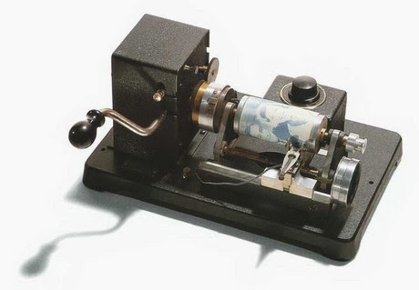

le bélinographe récepteur amateur, deuxième mouture, de 1930, avec un entraînement mécanique (par ressorts, similaire aux gramophones) afin d’éviter les perturbations radioélectriques, le moteur électrique provoquant éventuellement des tâches ou des manques sur la photo reproduite (avec le système Belin) :
https://forum.retrotechnique.org/uploads/default/original/3X/3/9/392b8f57d3b9d65151ac9288bf6388b559c45d67.jpeg

Facsimile "Bélinographe", c. 1928 One of the early practical fax machines, created by French "Ed [ LOT 34 FACSIMILE « BÉLINOGRAPHE », C. 1928 ONE OF THE EARLY PRACTICAL FAX MACHINES, CREATED BY FRENCH " In 133rd Specialty Auction »Telecommunications« 18 Apr 2015 09:00 CEST Hammer Price: Auctioneer has chosen not to publish the price of this lot Lot Location: Köln ]

Très rare Belinographe de 1929 L’ancêtre du Fax et d’internet. Jamais vu sur un site de vente.
Il est en parfait état de fonctionnement il manque juste la manivelle.
Le bélinographe, du nom de son inventeur Édouard Belin, souvent abrégé en bélino était un appareil de la transmission à distance de photographies par circuit téléphonique ou par radio.
Il était surtout utilisé par les journalistes de la presse écrite et les ambassades. Le Bélinographe B.E.L.1 pour amateurs est un appareil de reproduction seulement, prévu à l’utilisation après un récepteur par fil / sans fil et un amplificateur-redresseur.
Un mécanisme à ressort, actionné par manivelle, fait tourner le cylindre à vitesse constante. Une impulsion synchronisante est nécessaire au début de chaque tour du cylindre. ]
