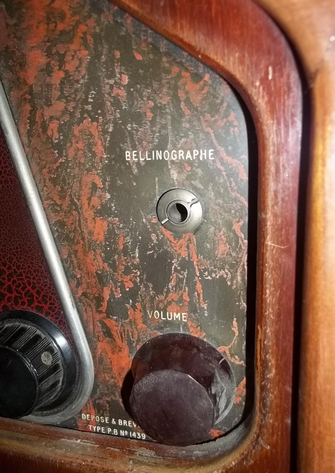

On remarquera la sérigraphie BeLLinographe
C’est quel poste , il est au GL ?
L’appareil se trouve ici :
Ce poste date de 1936 environ, équipé de la première série de transcontinentales rouges dont on reconnaît facilement la double diode EB2.
Il est plus tardif que le Bélino de Seb qui date de la grande époque des postes batterie soit 1928 - 30 environ.
Le prise" jack" en façade notée « BELLINOGRAPHE » peut-être un rajout, une demande spécifique du client.

Pour en revenir au récepteur avec le jack en façade pour connecter le « Bellinographe » sérigraphié , il est peut-être, le seul exemplaire câblé ainsi.

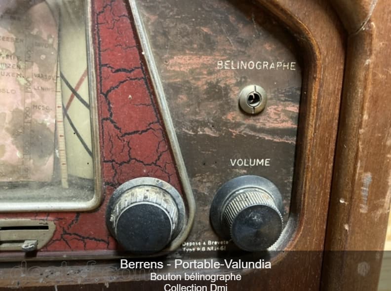

Pourtant, tout les modèles de ce Berrens semblent disposer de cette prise bélinographe.
Avec plusieurs types d’écriture, « BéLLinographe » et « BéLinographe ».

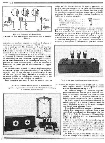

Il y a un article de La Nature (1929 : n. 2812-2823 - 4KY28.117 : p.468 - vue 488 sur 610 - Cnum ) qui retient particulièrement mon intention, ca semble coller avec mon appareil !
Il me manquerait donc un ampli !

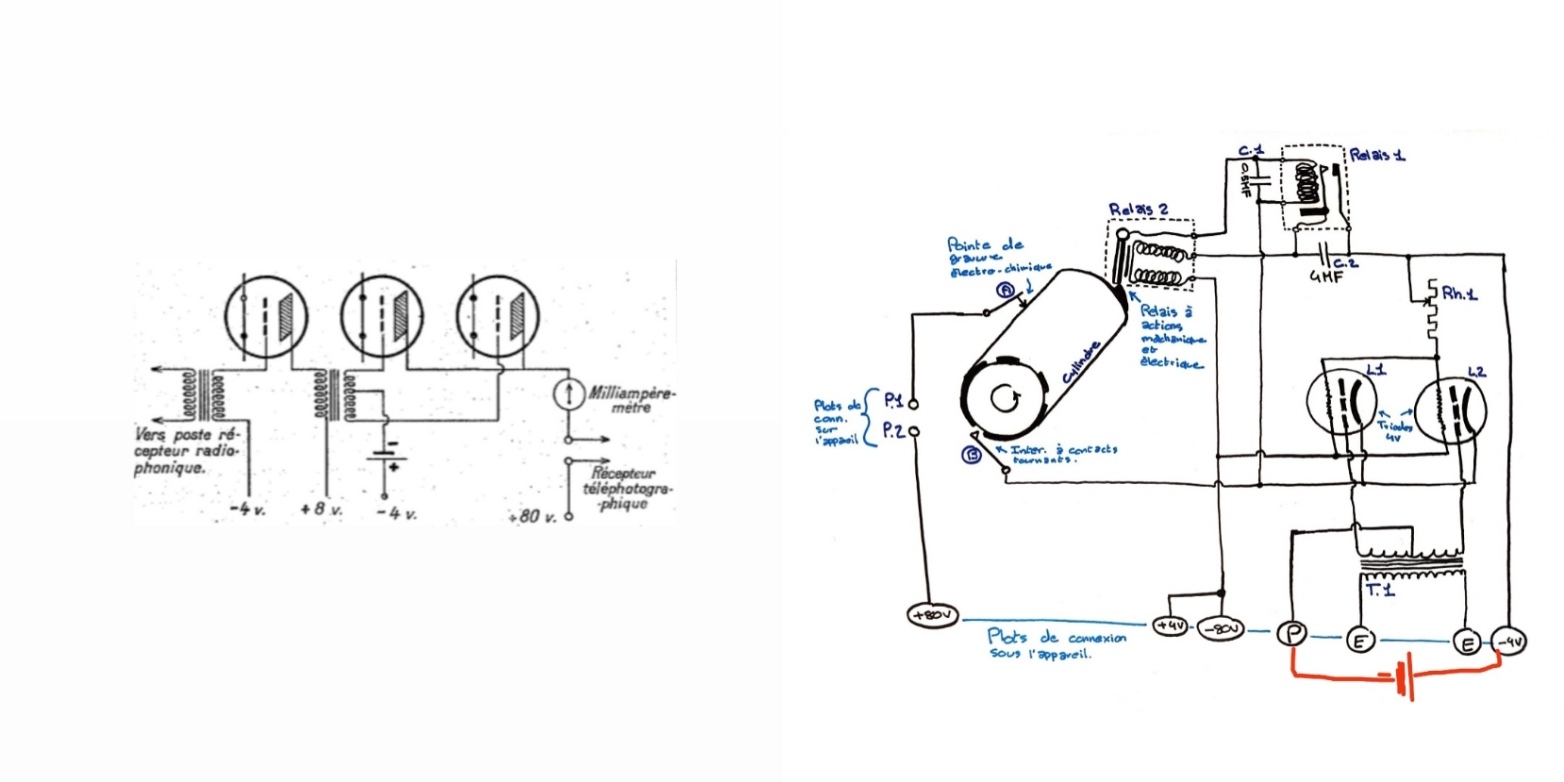

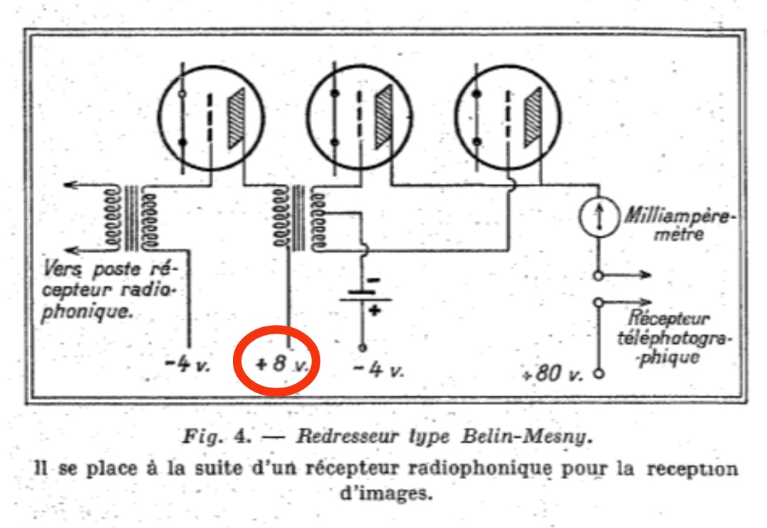

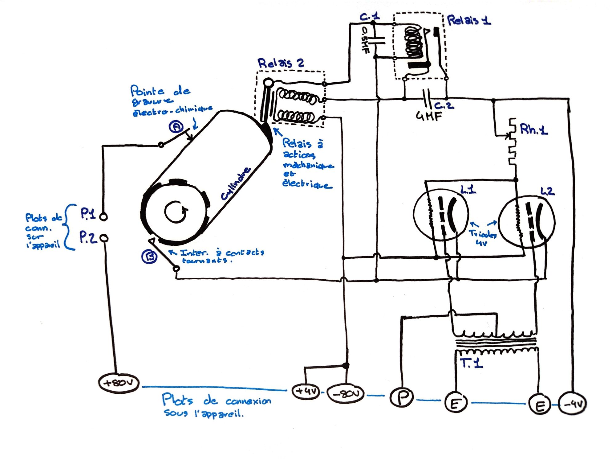

En lien avec mon schéma (voir ci-dessous), sur celui de l’article, la prise « récepteur téléphotographique » semble correspondre, la pointe de gravure électro-chimique se connecte en série du milliampèremètre. La prise +80V à la prise +80V mais, cette connexion devient donc parfaitement inutile ?! Quel est cette alimentation en « +8V » ? ce ne serait pas plutôt +80V ?

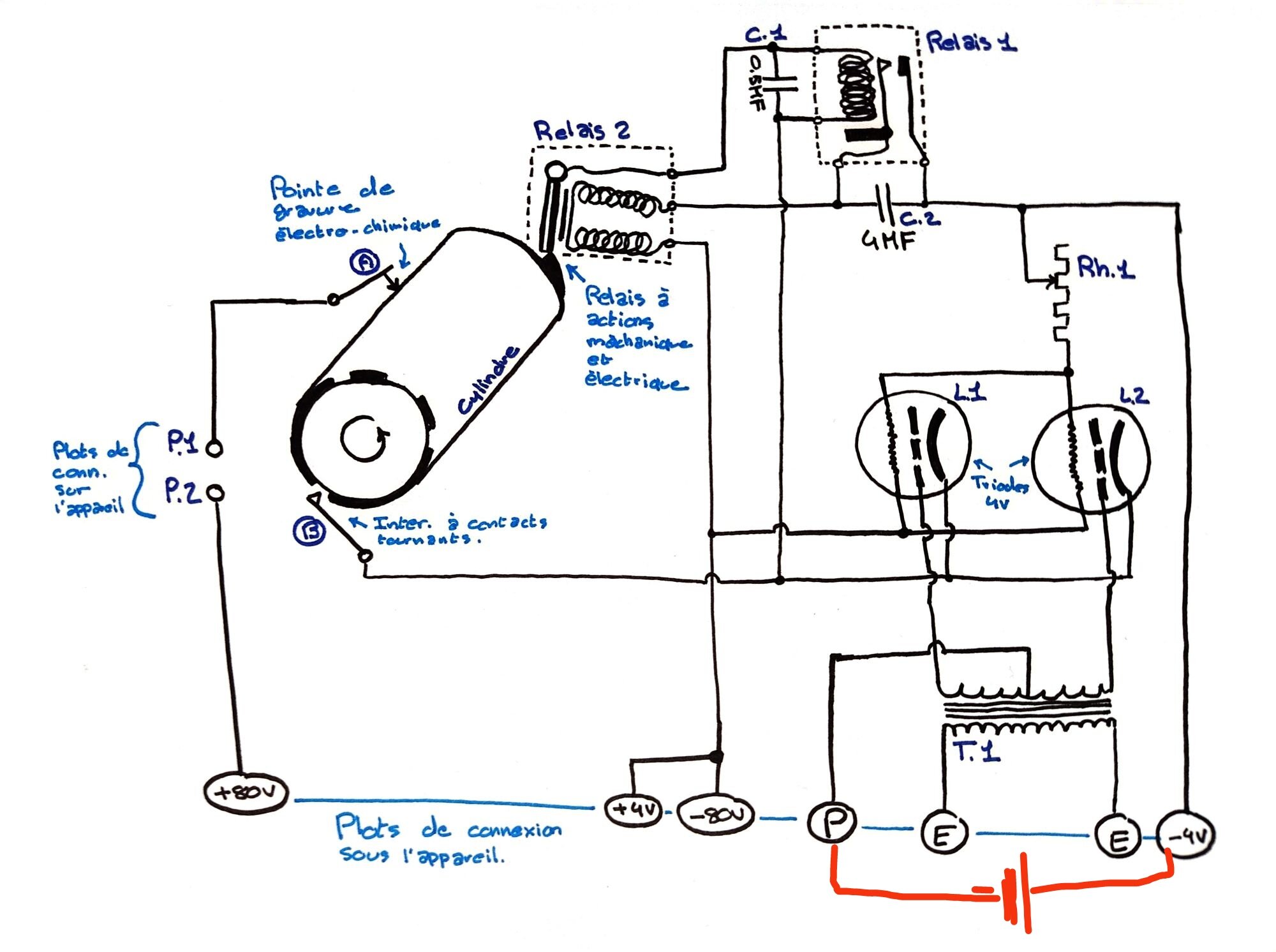

J’ai aussi retravaillé le schémas de mon appareil, on s’approche de la vérité !
Mais je ne comprends pas bien ce dernier.
Je me demande si c’est un soucis de compréhension de ma part ou une erreur sur le relevé ?
Les triodes commandent le circuit de synchro. Les fiches « E » seraient connectées à la sortie « HP » du récepteur TSF (et déclencheraient le relais 2 à la réception d’un signale de synchro ? ).
A quoi correspond la fiche « P » ?
Pile de polarisation négative des grilles, probablement ?

P sert à la polarisation des grilles comme sur le schéma que tu as mis
donc une composante continue de polarisation et une alternative (modulation) redressée par les triodes pour la synchro et je me demande comment est faite l’inversion de la polarité du style qui conditionne la non gravure
peut etre avec un capa en serie ?
comme le phenomene est electrolytique il doit presenter un resistance differente suivant le sens de polarisation ( dans un sens les ions passent , dans l’autre pas ) un peu comme une mauvaise diode et une capa et une diode en serie avec de l’alternatif cela reconstitue une tension negative aux bornes de la « diode »
J’ai l’impression qu’ils évitent justement qu’il y ai une inversion de polarité sur le stylet de gravure, avec l’emploi d’un « redresseur/amplificateur » entre le poste TSF et le Belino ?
D’ailleurs, n’y a t-il pas une erreur sur le schéma du redresseur ? Ce ne serait pas +80V à la place des +8V ?
Ah ba oui ! P pour Pola :slight_smile: ça donnerait ça ?
J’ai peut-être tout faux, mais je vois bien un truc du genre :
Mais j’ai toujours ce doute avec les tensions d’alimentation ? (+8V / +80V ?) (+4V relié au -80V ?)
le +8 me parait etrange sauf si on veut ecreter severement le signal et ne transmettre que du noir ou blanc comme une page de journal
pour le -80 relie au +4 ou moins 4 cela n’a pas une grosse importance vue que les filaments consomment beaucoup plus que la HT
habituellement on le raccorde au +4 ce qui permet de gagner 4V en HT
On raccordait traditionnellement le - du 80 volts HT au + 4 volts du chauffage, à l’époque c’était des batteries ou piles indépendantes.
Avec ce branchement on obtient une légère polarisation négative sur la grille qui convient aux triodes « universelles » du genre A410.
Dans le cas présent les lampes qui équpaient cet appareil devaient je pense être des triodes de puissance du genre B406 avec une polarisation négative appliquée sur la borne P.
C’est pas le retour de la grille au -4V qui assurait la polar ?
rendant ainsi une partie du filament positif / grille, un peu comme une auto polarisation par R de cathode
Oui naturellement, retour de grille sur le - 4 pour les ampli et le retour de grille sur le + 4 pour la « détection grille ».
