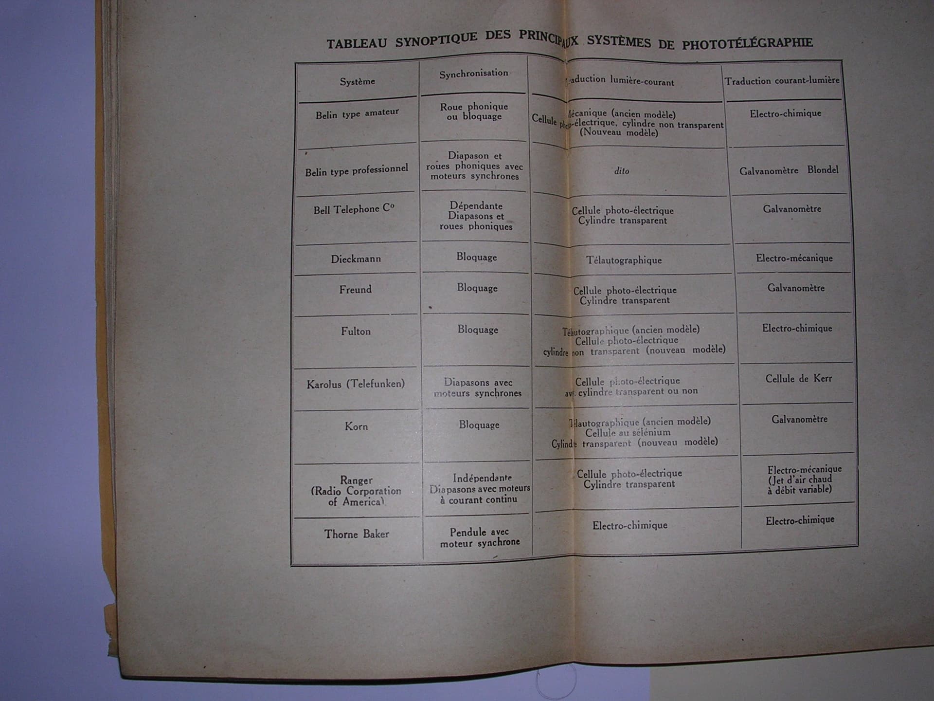

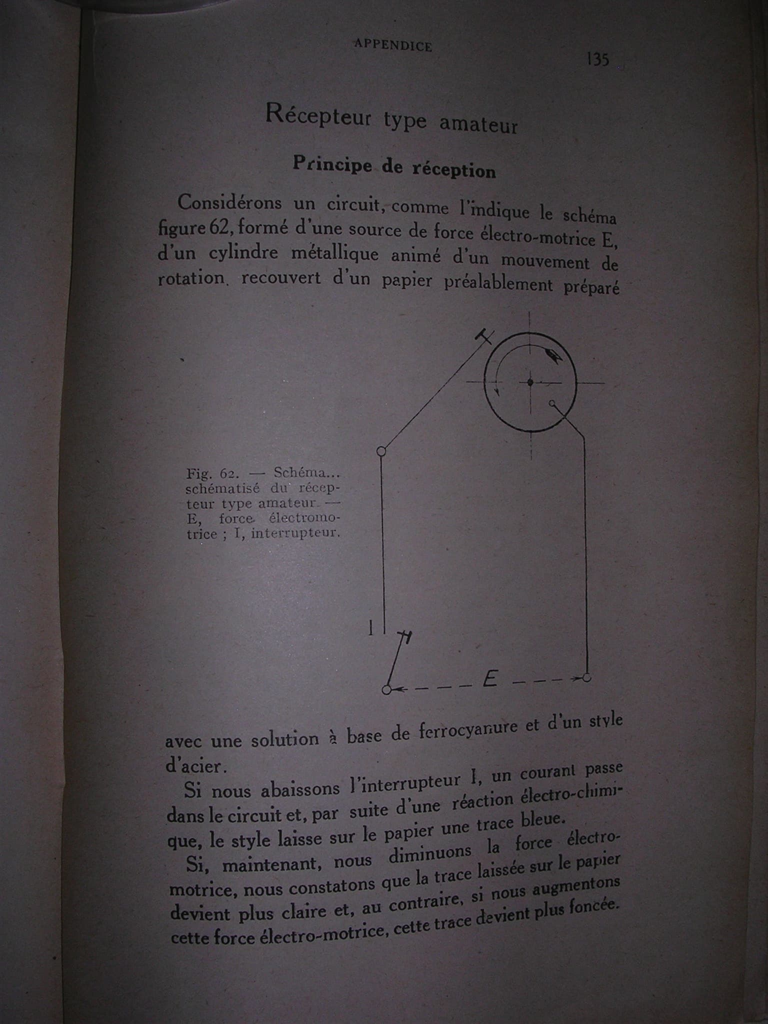

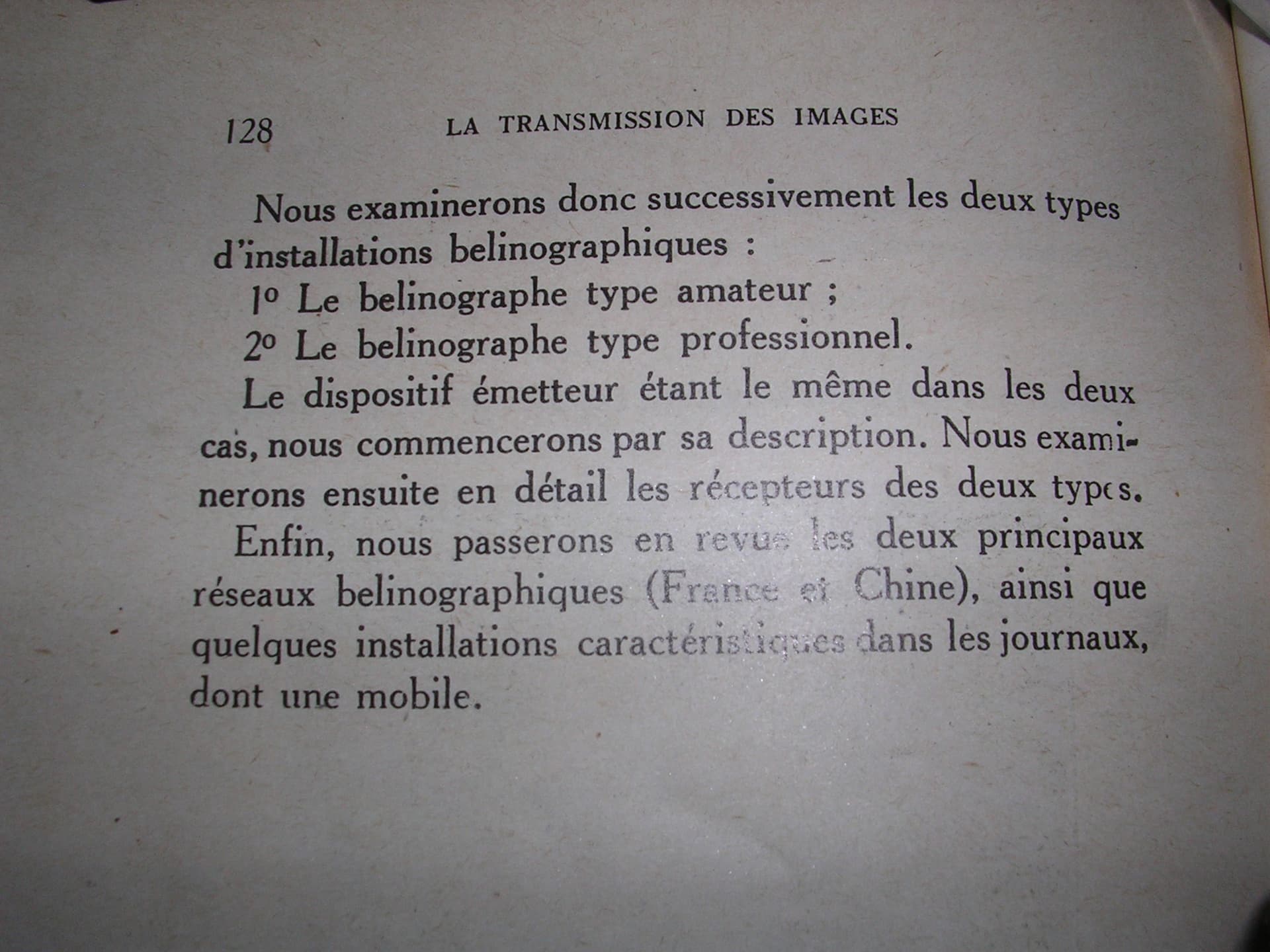

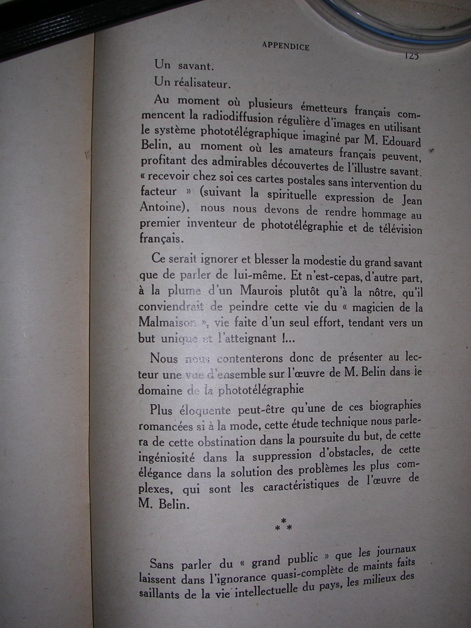

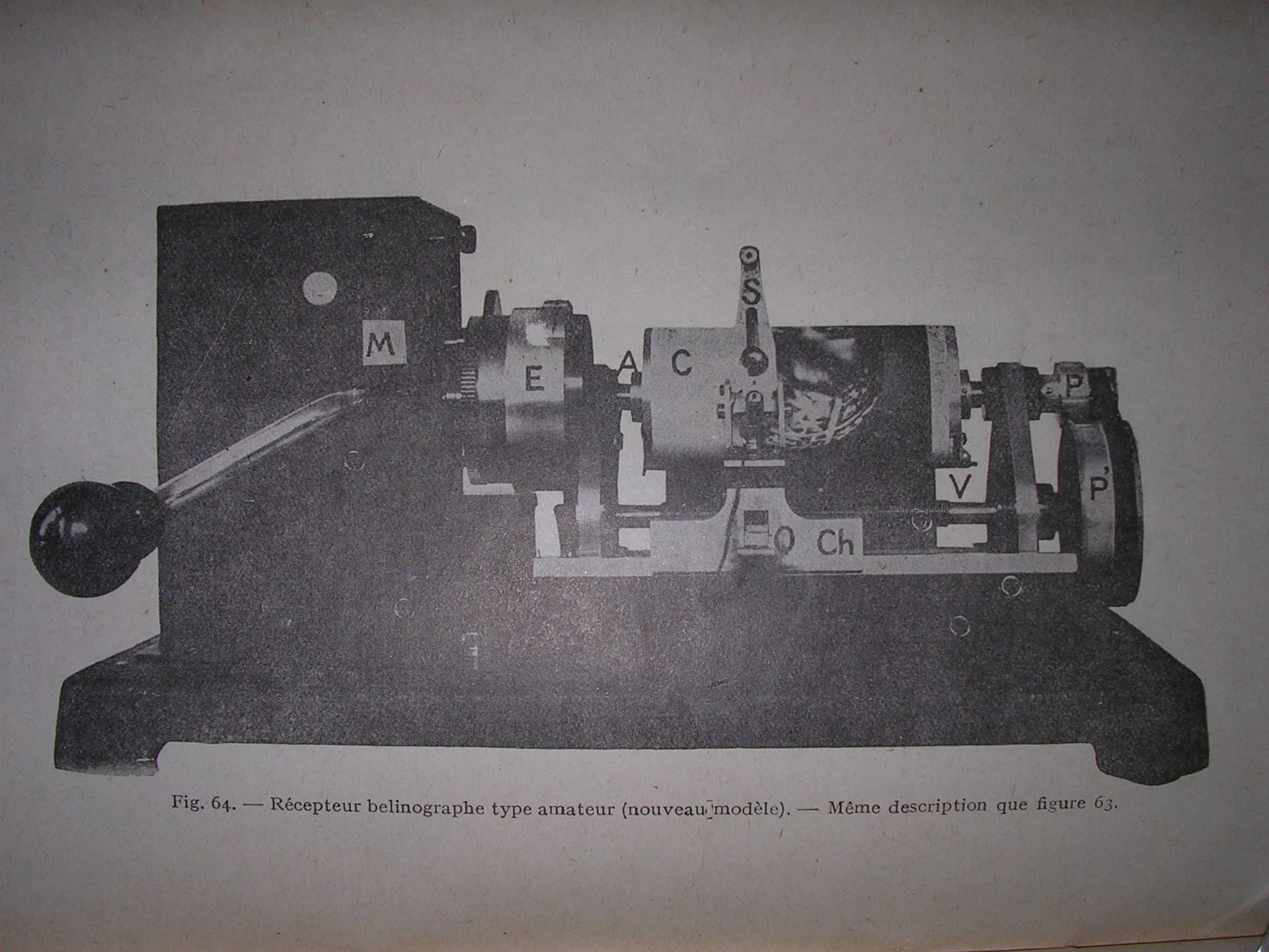

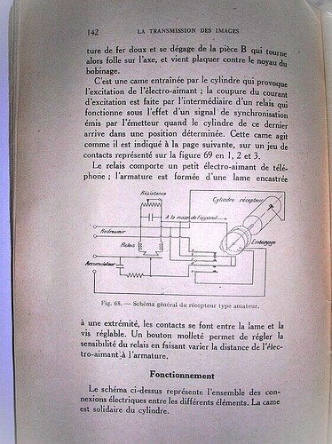

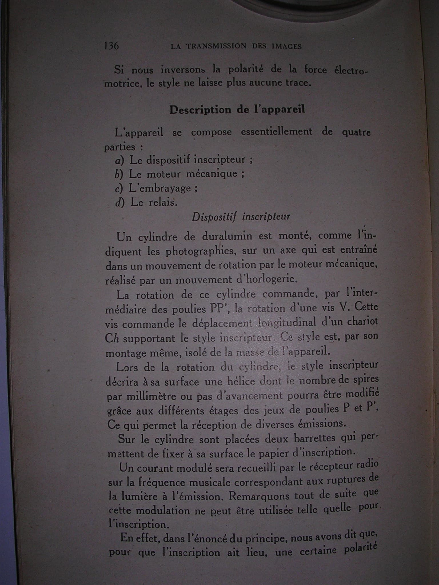

Un grand Merci pour la mise à disposition de ces deux articles de la revue « Le Haut-Parleur », numéros de septembre et octobre 1930.

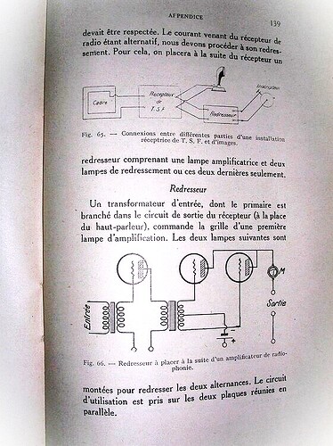

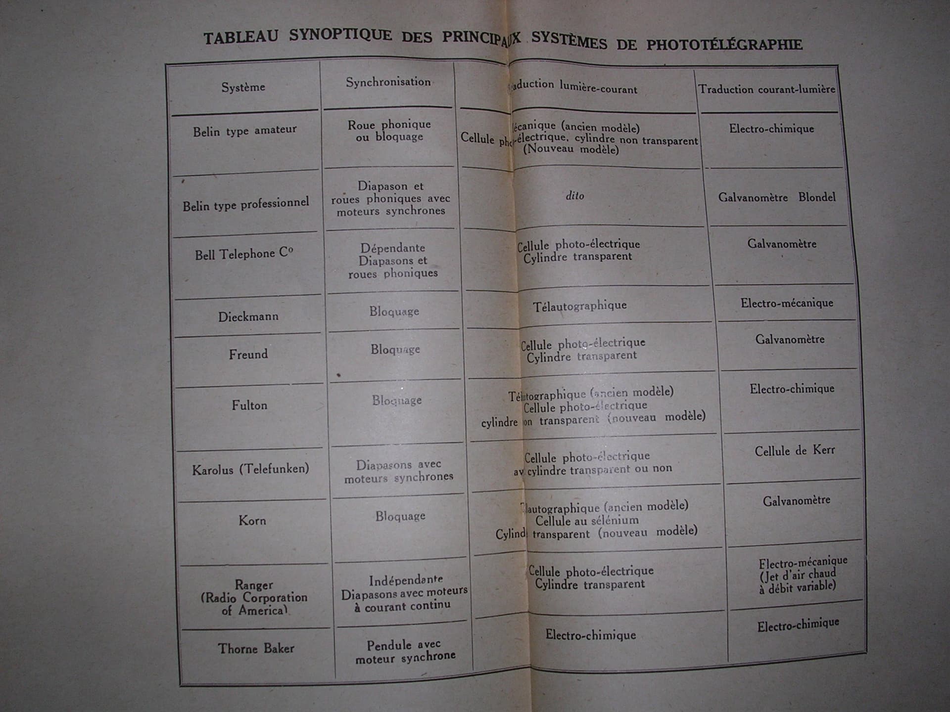

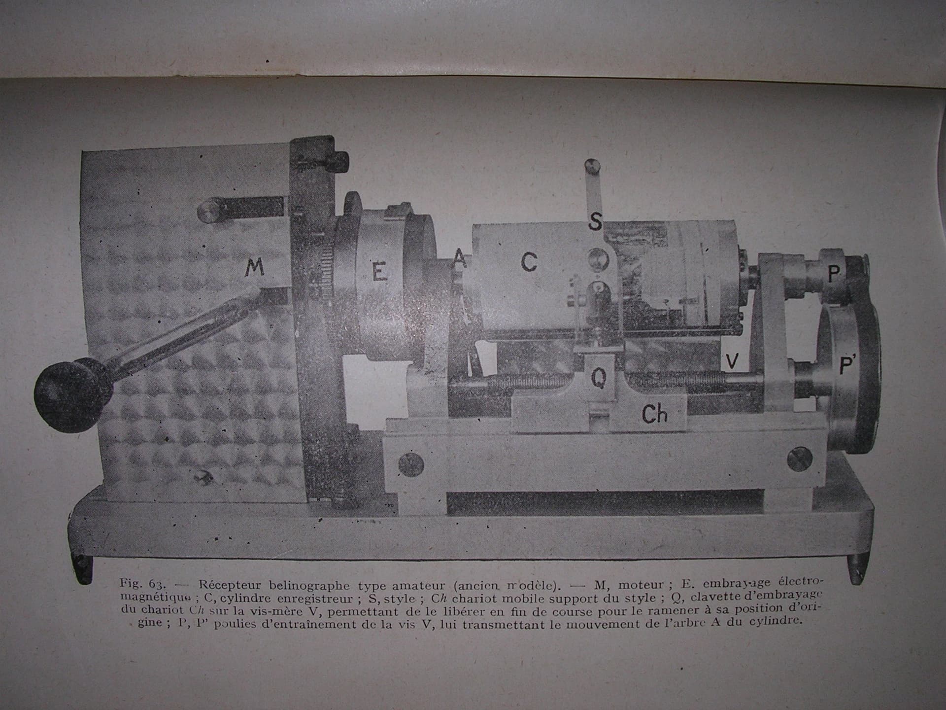

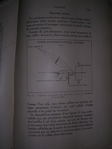

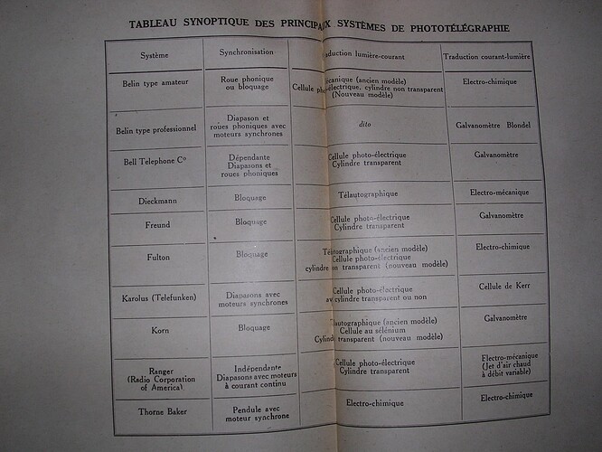

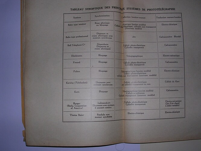

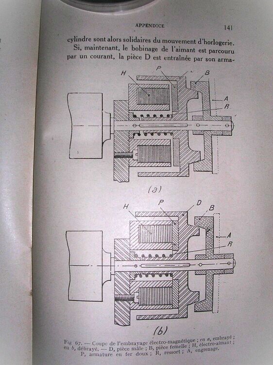

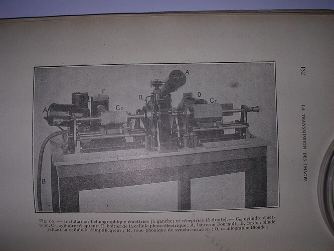

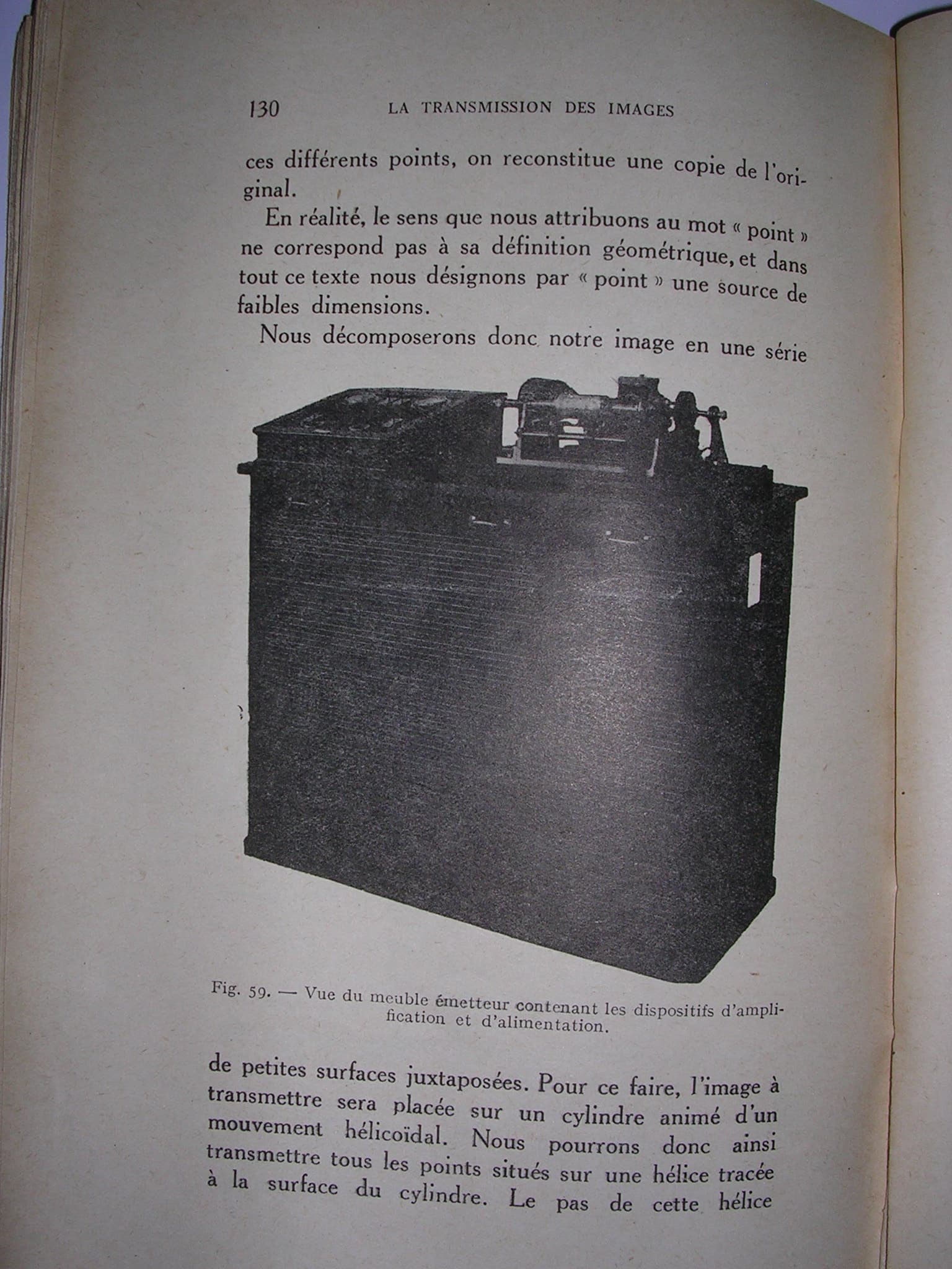

La même année était publié l’ouvrage ‎"La Transmission des images - Télévision et Phototélégraphie - principes fondamentaux" par Eugène Aisberg, décrivant notamment les récepteurs type amateur et type professionnel, dont voici quelques photos :
![DSCN9275|375x500]

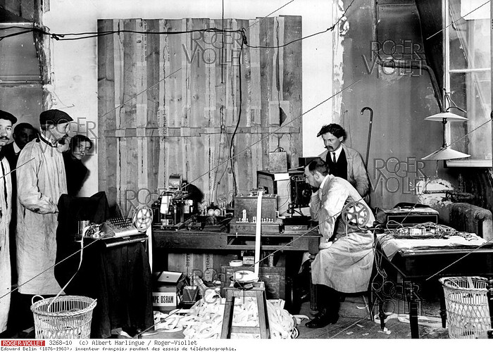

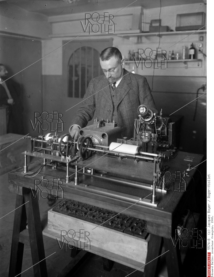

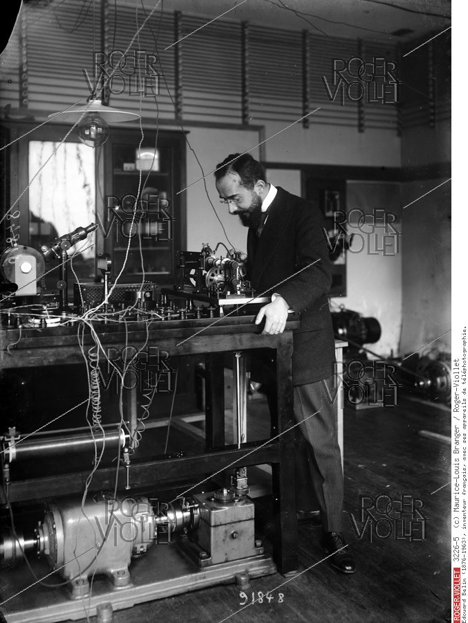

[ Edouard Belin (1876-1963), inventeur français, pendant des essais de téléphotographie. ]
[ Edouard Belin (1876-1963), inventeur français, avec ses appareils de téléphotographie. ]
[ Edouard Belin, inventeur français. 1908. ]

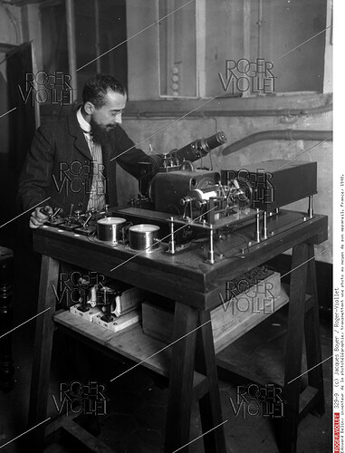

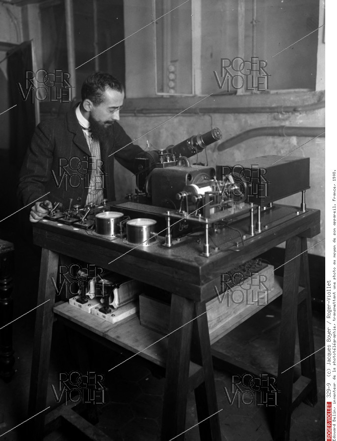

[ Edouard Belin, inventeur de la phototélégraphie, transmettant une photo au moyen de son appareil. France, 1908. ]

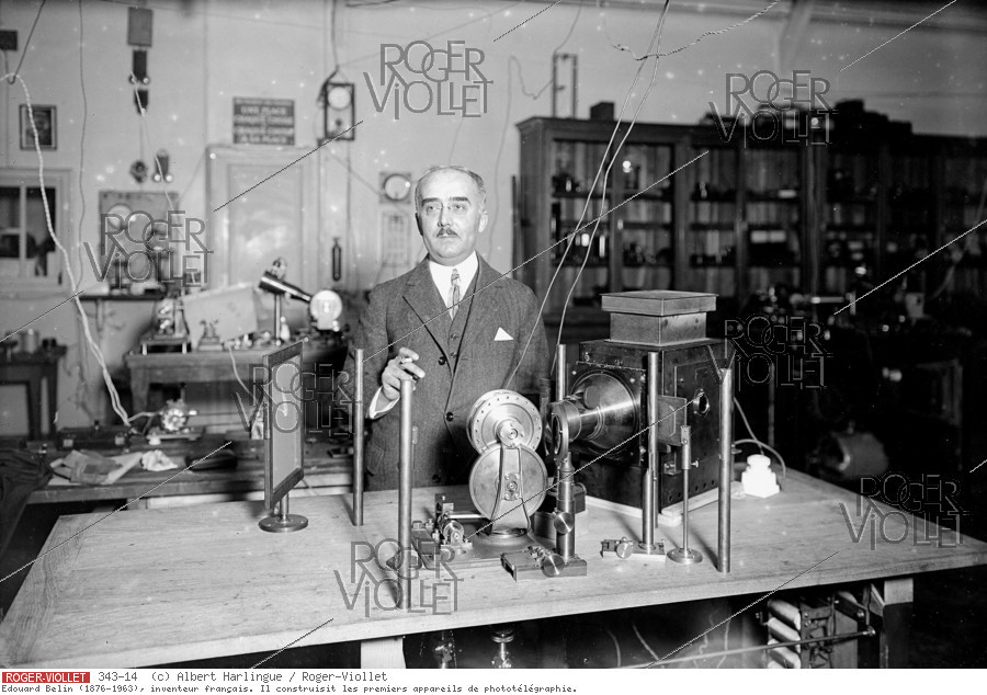

[ Edouard Belin (1876-1963), inventeur français. Il construisit les premiers appareils de phototélégraphie. ]

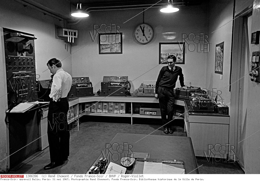

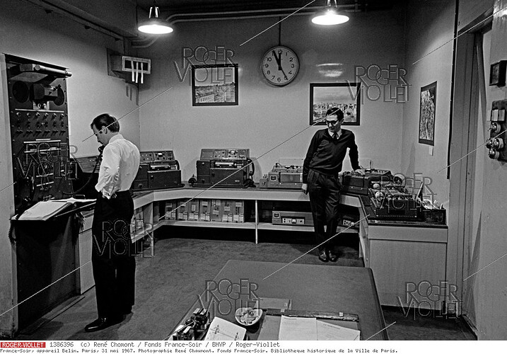

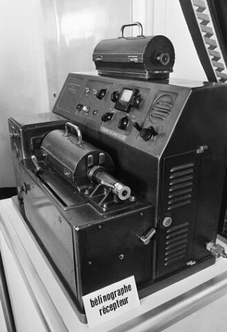

[ France-Soir, appareil Belin. Paris, 31 mai 1967. Photographie René Chaumont. Fonds France-Soir. Bibliothèque historique de la Ville de Paris. ]
