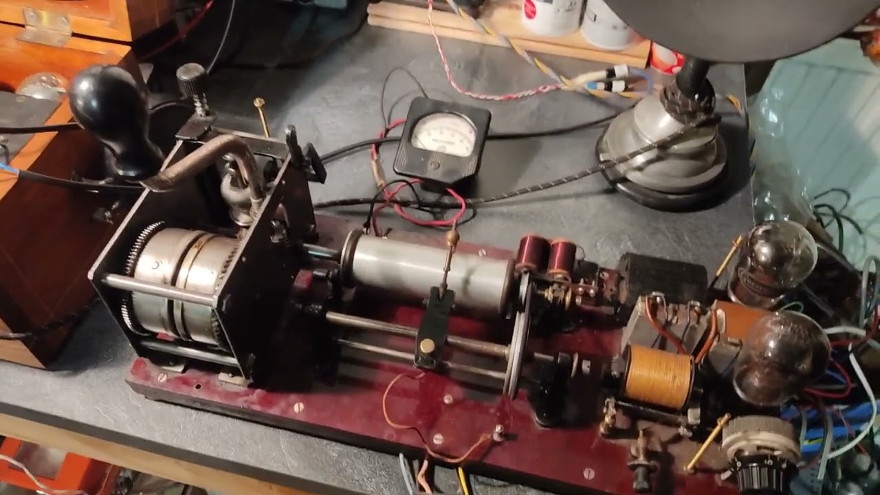

En ce moment il y a une trasmission d’image sur 7882
Des explications sur la norme ici :
Après vérification le fax de campagne de l’armée française TF-TF-1-A tourne à 120 tours par minute (donnée d’une notice de février 1958).
Un récepteur de radiodiffusion de 1922 est encore capable en 2024 de recevoir une émission en AM. La norme n’a pas changée en un siècle. Pourquoi serait t’il inimaginable qu’un récepteur fax des années 30 serait utilisable en 2024, la norme n’ayant pas obligatoirement changée. Je parle des transmissions fax par radio, pour les fax de bureau par ligne téléphonique des années 80-90, que l’internet a en grande partie remplacé, j’ignore qu’elle norme ils utilisent.
J’ai pu faire quelques essais avec des signaux « pifométriques » (de la musique) et un ampèremètre (100mA, mais 10mA semblerait plus adapté ?)
Source audio > Émetteur AM à lampe > Poste TSF « SNAP » > Bélinographe amateur.
Ça se présente plutôt bien ! Les relais de synchro semblent bien fonctionner (ça sera sans doute mieux avec de nouveaux condensateurs, sans pour autant massacrer l’appareil). En revanche, j’ai l’impression que les variations de tension entre la pointe et le cylindre sont trop faibles (entre 78 à 80V, 2V de différence à un potentiel aussi haut … ça ne me semble pas raisonnable…)
Mais ça suffira pour cette année !
