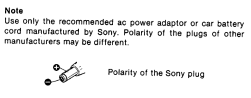

Je verrais bien une mauvaise polarité du jack ! C’est le + qui est très, très souvent interne contrairement aux WM-D6 et D3…
Extrait du manuel du D3 :
+100 avec @jackoe !

Le - au centre était la norme du temps des transistors au germanium, c’est à dire dans les années 60 et la première moitié des années 70.

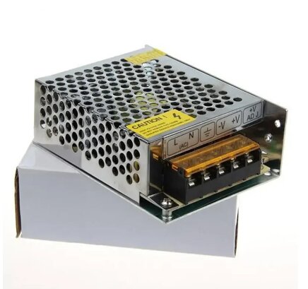

Depuis, c’est l’inverse mais il existe des petites alimentations (à découpage) dont on peut ajuster la tenson entre 3 et 12V et munies d’adaptateurs de fiches multiples qu’on peut connecter avec le + ou le - au centre.
oui, il existe actuellement moult alimentation, à découpage, avec fiches adaptables diverses, et polarités + ou - au centre , c’est peut être bien pratique , mais avec 2 risques
-La pollution radiophonique par les parasites dues au découpage (surtout si l’appareil alimenté a la fonction radio)
-Le risque de perte et d’inversion de la fiche amovible adaptable (faisant courir un « risque mortel » a l’appareil si on l’égare puis la retrouve en ne la mettant pas dans le bon sens)
Je ferais bien plus confiance à une alimentation linéaire, et a une fiche surmoulée inamovible …

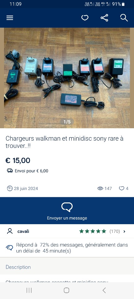

Tout à fait d’accord, à condition de trouver la bonne alim avec la bonne tension et la bonne fiche dans la bonne polarité. Sans avoir besoin de sortir son fer à souder.
Yapluka ! :wink:
oui, je sais, c’est pas gagné, et ça conduit souvent a faire les brocantes, vide greniers, recycleries, et ressourceries, et a en fouiller des pleines caisses …Un peu comme le chat qui gratte dans son bac !
Peut-être ici?
Et mieux avec un lien …
15 euros la pièce ? Question simple: sont-ils en or ou en platine ? :sweat_smile: :sweat_smile:
