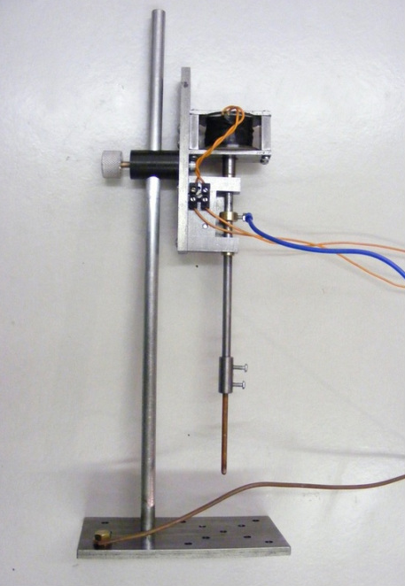

pour les fana de la construction de machines
apres la fraiseuse cette idée me trotte dans la tete
Cela me semble beaucoup de temps à passer pour la fabrication pour un usage qui sera relativement rare pour un bon bricoleur.
Il y a pas mal d’entreprises ayant le matériel et le savoir faire pouvant dépanner un mécano amateur pour un prix tout a fait raisonnable. Vu le temps et la dépense pour construire une machine , sous-traiter est certainement plus rentable.

que fait tu du plaisir de realiser ?
@Radiolo
ça c’est un argument indiscutable.
Se creuser la tête, et avoir la satisfaction d’avoir fait un truc qui marche me semble être une très bonne raison.
Je sais faire et je garde pour moi ce que cela coute, car des fois cela me coute deux bras…et plus cher que d’avoir acheté tout fait, mais c’est pile poil ce que je voulais.
Mais bon les sous, je ne les emporterais pas au paradis des bricoleurs…
