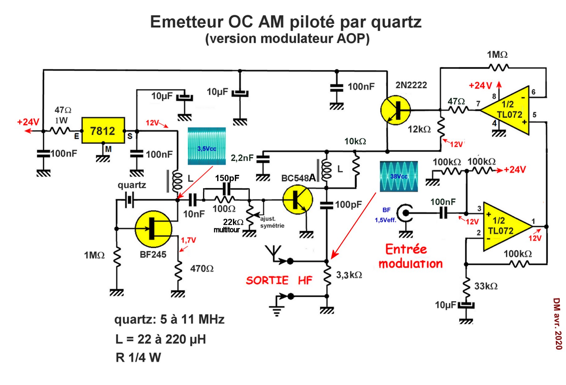

Un émetteur OC piloté par quartz et modulé en AM
Réalisez ce petit émetteur OC modulé en AM, si vous désirez aborder les techniques des ondes décamétriques. Pour cela cliquer sur le lien suivant:
Un petit émetteur AM à quartz

Pouah! A transistors c’est mort…image
C’est pour les pirates !??
Pas plus pirate en OC qu’en PO ou GO avec cette puissance réduite.

bjr,
beaucoup plus simple à monter que « certaines » usines à gaz
:yeh:
En effet et ça marche du premier coup et regardez la modulation!

Bonjour Daniel
Bravo pour l’article , ça change des descriptions de trucs a transistors dont le schema est farfelu et avec pour seuls resultats de mesures « ca marche » :joy:
Bonjour Georges
Oui et jetez un oeil sur la modulation!

Étonnant quand même de ne pas aimer les semi-conducteurs, quand on s’appelle Toto la Galène! :thinking:
Beau petit projet en effet! Ça fait penser au célèbre Tuna Tin de W1FB qui lui, était CW only!
Ce sont des choses différentes! Personnellement, j’aime bien les projets expérimentaux de Toto!

Intéressant parce que simple.
Peu habitué aux montages de ce genre, j’ai toujours été rebuté par les selfs ou autres demandant des réglages sensibles. Là cela semble à la portée d’un débutant.
Je n’ai pas vu de liste de composants ?
Il faut cliquer sur le lien tout est dit :wink:
Je vais sans doute l’experimenté.
Merci pour ce partage

Exactement , vous y trouverez un tas de choses utiles du style comment fonctionne la modulation d’amplitude , comment on règle un modulateur série , quelles sont les formes d’ondes a visualiser , ce qu’est la classe « C » etc…bref ca change :joy:
