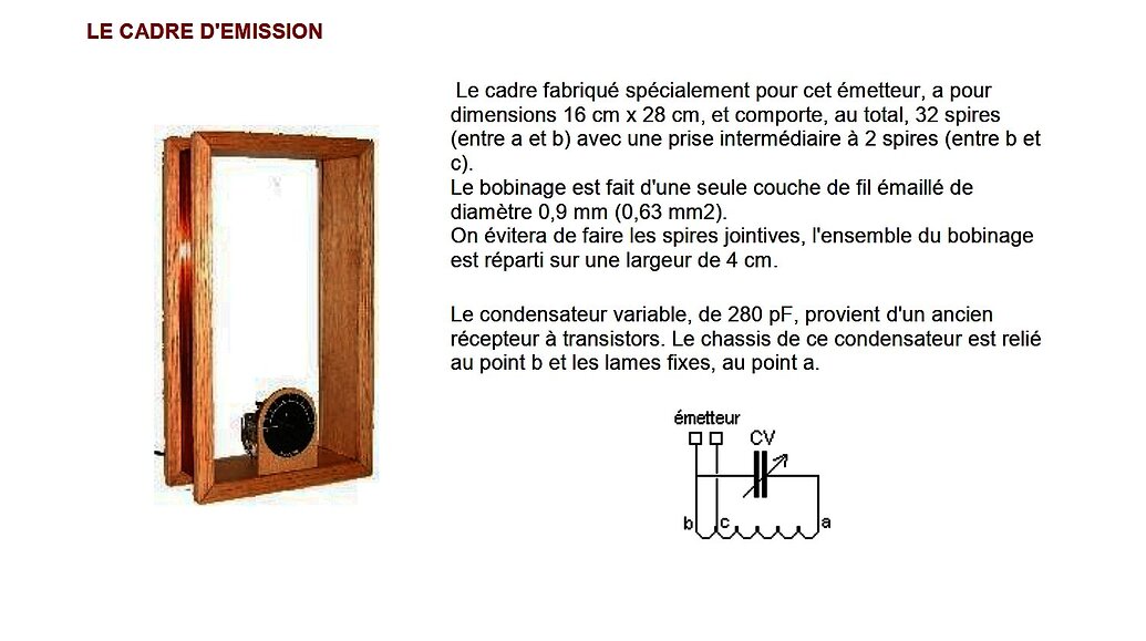

j’avais envisagé de monter ce module émetteur dans un ancien cadre PO (non amplifié) mais j’ai bien peur que la portée soit très faible…
je possède également ce kit acheté monté il fonctionne parfaitement bien j’ai installé une antenne cadre et je diffuse dans tout ma maison et même dans la cours j’ai remis des bouton pour le réglage récupérer sur des vieux transistors
Bonjour @Radiola59 ,
Pour continuer à enrichir ce fil sur l’émetteur PO Chinois, quelques précisions SVP :
  • dimensions du cadre, nombre de tours, diamètre fil (Litz ou non), inductance.
  • Liaison directe à la sortie RF Antenne ou adaptation d’impédance (boucle, nombre de tours)
D’avance, Merci !
Cordialement
jhalphen
ce cadre proposé par @Jardine_Jean-Claude devrait convenir:
