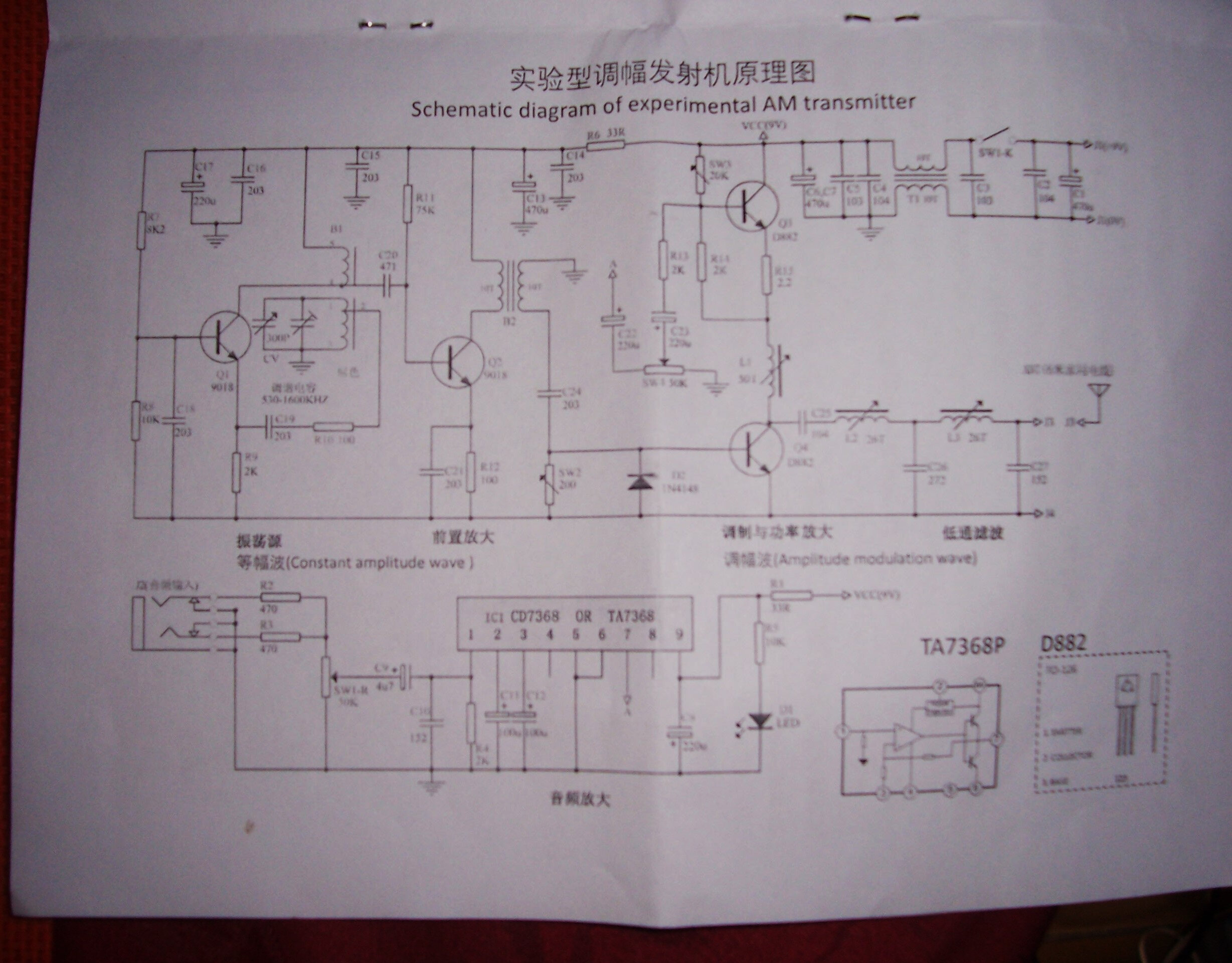

Un EMETTEUR PO experimental, kit chinois
C’est très clair.
Ça commence à rentrer :wink:
C’est que le filtre de sortie ne fonctionne pas bien
pas adapté a l’antenne qui lui est connectée
pas assez de surtension sans le filtre
Non , Il faut surtout se débrouiller pour avoir la moitié de la tension d’alimentation en l’absence de signal bf
En principe, une désadaptation d’impédance ne déforme pas le signal!
Pour la téléphonie AM, Cliquet recommande un coefficient de surtension de l’ordre de 25, mais c’est pour les ondes courtes. Il faut assez de surtension pour éliminer suffisamment les harmoniques, mais pas de trop, car dans ce cas, on rabote (trop) les bandes latérales.
Pour mémoire, la bande passante à -3dB d’un circuit LC est donnée par Delta f = "f0"/Q,
f0 étant la fréquence de résonance et Q le facteur de qualité.

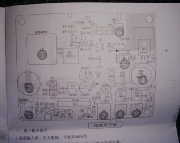

je ne suis pas fort en électronique, mais j’ai acheté le le kit émetteur PO que
vous avez traité dans vos posts. Une nouvelle borne est présente sur le Kit que j’ai reçu.
elle est située à côté de la borne d’antenne. Elle est appelée « high frequency ground wire »
je pense que cette borne permet de mettre à la masse le blindage d’une partie de câble d’antenne ?
merci pour vos réponses

ce serait bien de nous montrer le schéma qui est joint au kit!
cdt
domi
Ok voici la copie de la doc la nouvelle borne est la N°8
Cette nouvelle version du kit est l’objet du message (et les suivants) :
Mis à part cette ‹ nouvelle › borne il y a d’autres changements qui temoignent l’évolution de ce kit en fontion des retours des uns et des autres sur le site d’achat.
Pour ma part je connecte cette borne à la terre d’une prise secteur si j’utilise une antenne fil. Avec une antenne cadre ce sont les bornes de celle-ci qui se branchent sur les bornes du kit.
Salutations
On ne va pas faire un nouveau sujet pour une nouvelle borne, donc sujets réunis.
Cette borne peut-être relié à la « terre » via un fil, mais pas nécessairement; il faut faire l’essai! Quand le fil n’est relié à rien, on appelle ça un contrepoids; là aussi, il faut faire des essais avec différentes longueurs.

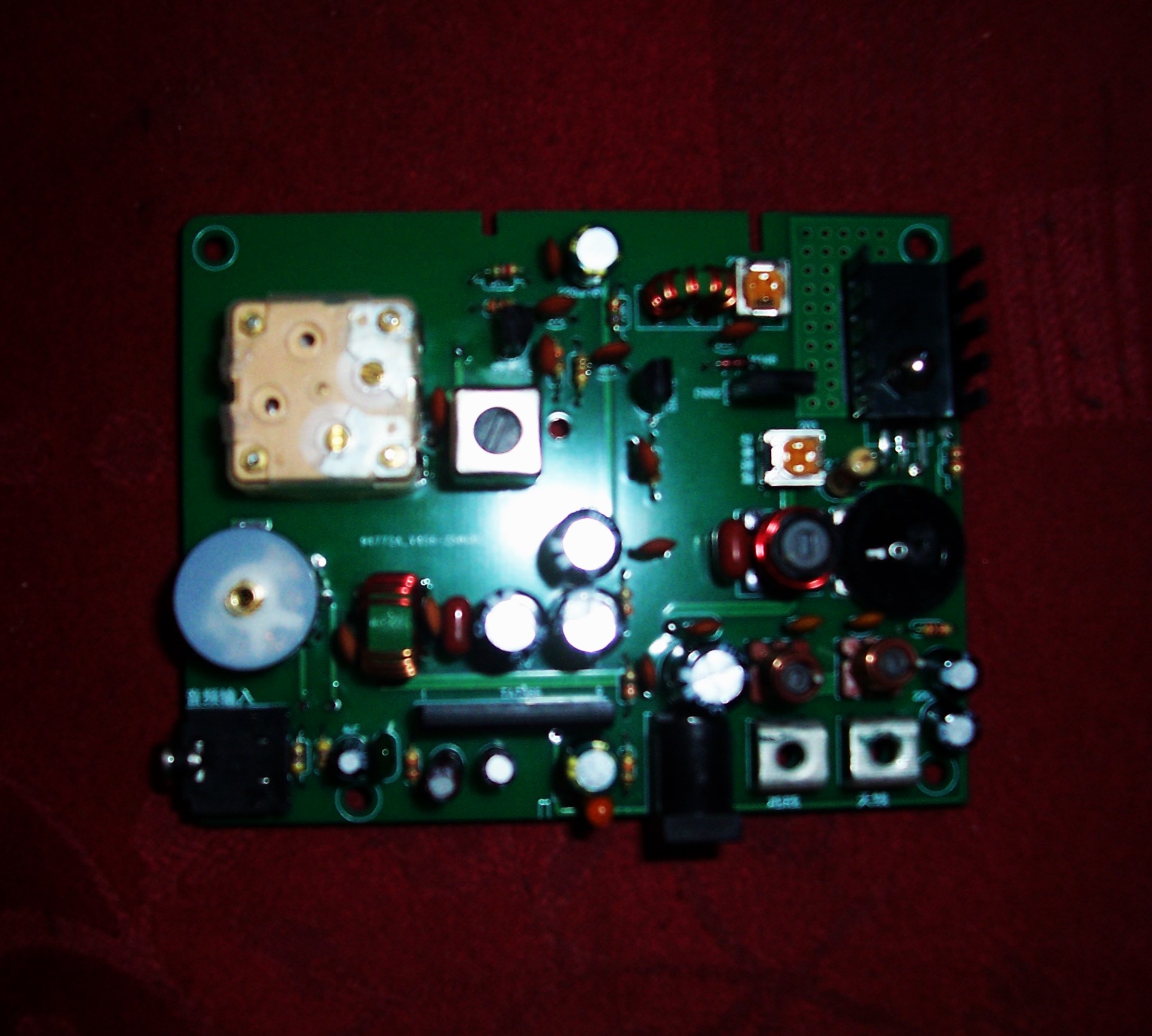

Bonjour a tous
J’ai commande ce kit et fait le montage et avant de mettre en service je suis nul en anglais .
je sais que des personne on déjà monte ce kit et il y a des réglages a faire : débit ; forme d’onde et peu être des améliorations a faire bien que ce kit a surement été revue je met la photo et le schéma
Manque photo et schema :-1:
@TSF1954 , est-ce celui-ci, kit Chinois PO décrit par @Radioman33 :
http://www.radioman33.com/pages/mes-constructions/un-emetteur-p-o-experimental.html
Si c’est un autre, photo + lien AliExpress/E-Bay/BangGood où vous l’avez acheté.
Cordialement
