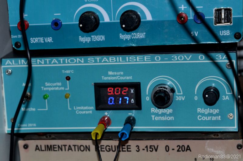

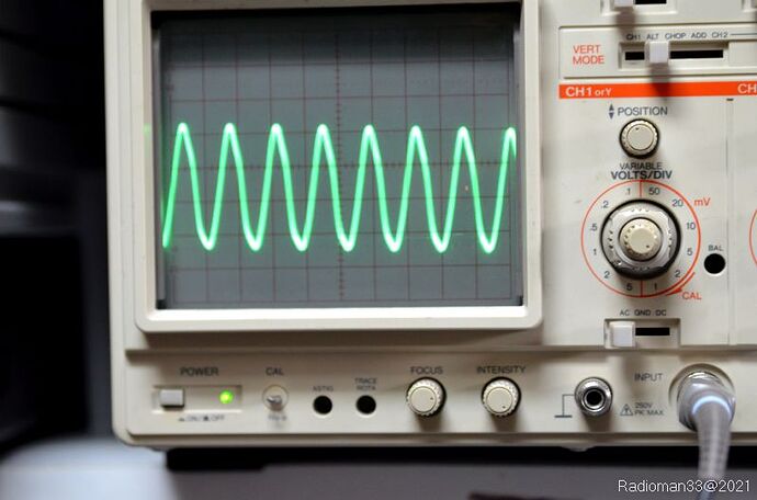

je suis revenu au schéma 1:
j’ai donc mis une 1,5k ajustable sur la base du transistor d’émission, j’ai viré la self variable qui avait été rajoutée et mis les condos marqués sur le schéma…
entre 1200 et 1600khz on arrive à un signal que je qualifierais de « potable »:
a ce moment là la consommation est de 170mA:

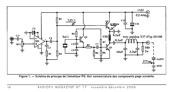

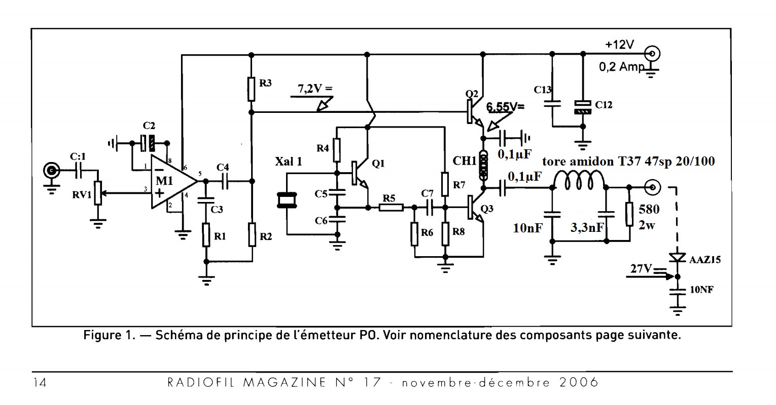

bjr,
oui, j’ai retrouvé un ancien montage de Radiofil (2006) d’un emetteur PO basé sur le meme principe.
l’étage de sortie tout simple pourrais servir de base de calcul?

quand on aune antenne dont on ne connais pas les caracteristiques ( tres difficiles a mesurer compte tenu du fait que l’antenne est tres courte par rapport a la longueur d’onde emise)
la solution la plus simple est de rendre variables
la self et les deux capas du circuit en Pi ( dit aussi jones) qui fait l’adaptation ( les 10nF et 3.3nF et la self qui peut etre a air avec qq prises)
et de rechercher le reglage qui donne le plus de puissance emise
pour cela on peut se servir :
d’un grid dip en mode reception dont on cherchera a maximiser la deviation
d’une lampe a filament 2 a 6V 0.1A mise en serie avec l’antenne dont on cherchera a maximiser la luminosité ( et si elle menace de claquer mettre ses R en // du la lampe ou en choisir une de meme tension a plus fort courant)
et si on a la chance d’en posseder un , un amperemetre thermique en serie avec l’antenne
penser aussi que la 0.1µF par laquelle passe la HF doit etre d’excellente qualite et sans inductance parasite un mica ou un ceramique GOG ou NPO

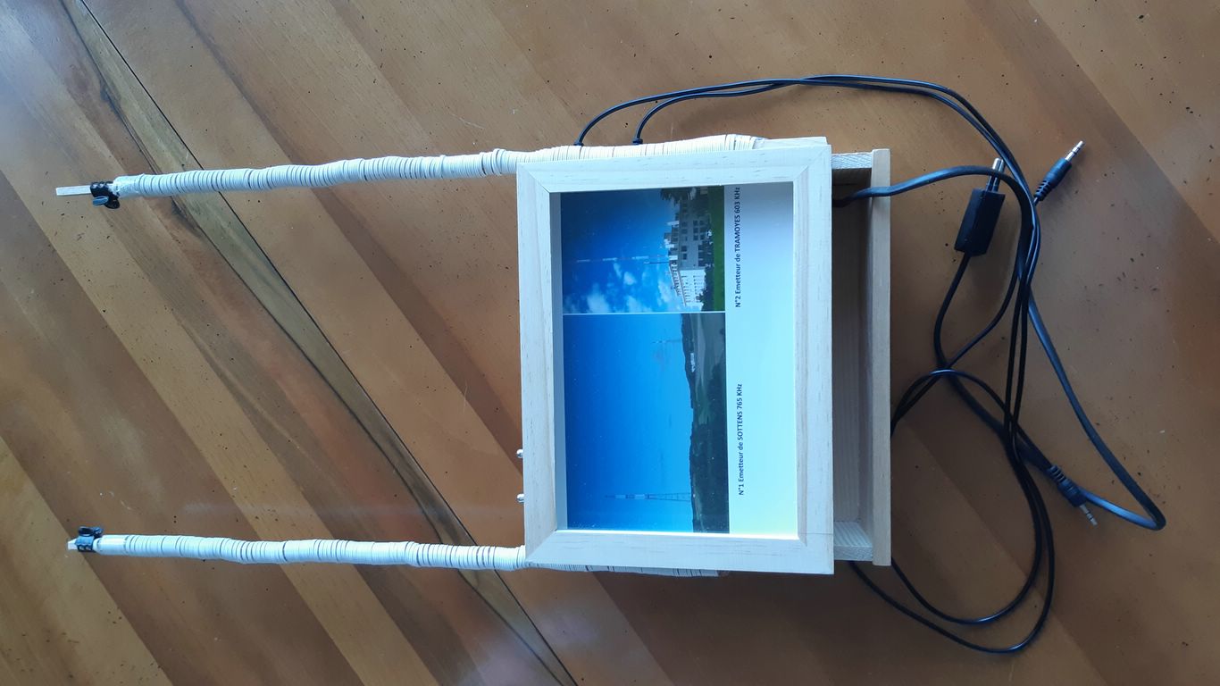

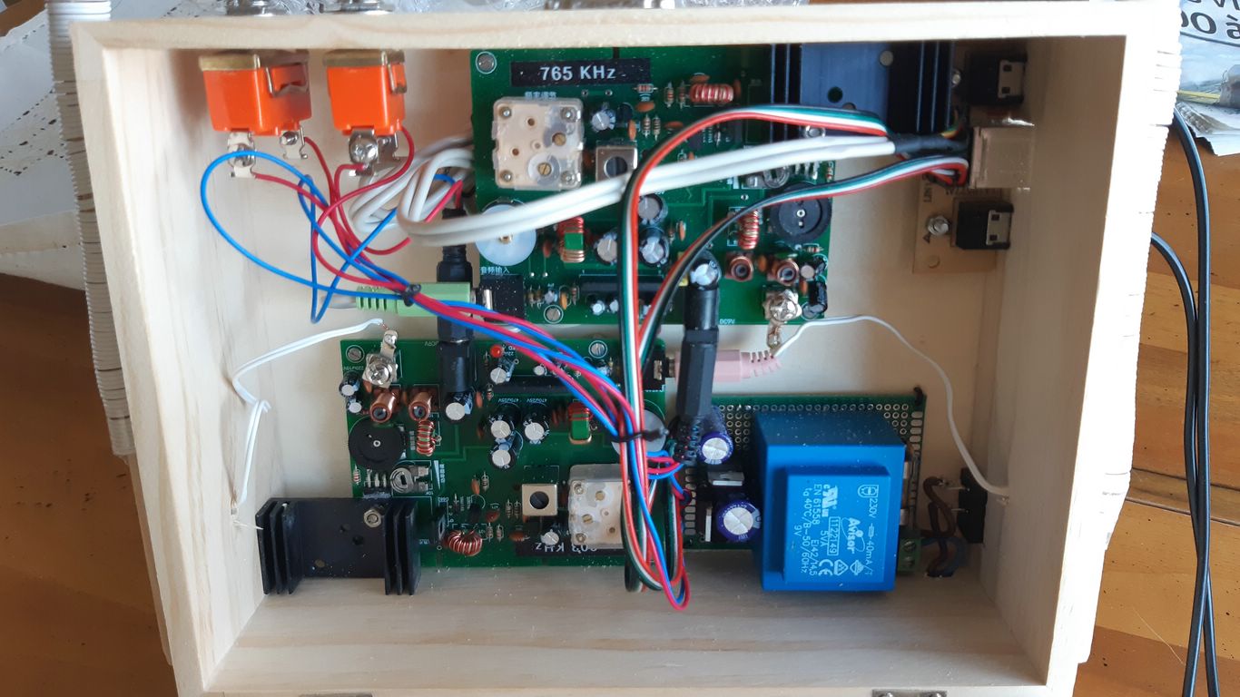

Voici mon petit assemblage avec 2 émetteurs
Alimentation en 9 volts, sortie 5 volts pour des ports USB pour charger un téléphone.
Les antennes de 2 fois 6 m sont enroulées sur les 2 parties verticales(tiges en bois), il suffit de les accrocher pour les étendre.
La modulation est obtenue avec des téléphones qui vont chercher des stations sur le NET.
J’ai mis 2 stations France info sur 603 KHz ex émetteur de Tramoyes et Option Musique sur 765 KHz ex émetteur de Sottens.
En posant ce montage sur une radio, il n’est pas nécessaire de déployer les antennes.
Le coffret bois vient de chez cultura (pour info) à moins de 10 €, le tout me revient à 35 €

Bonjour Domi
Je n’ai rien modifié sauf la taille du radiateur.
Pas de perturbation audible si les 2 émetteurs sont en fonction à condition de déployer les antennes, sinon, antenne sur le support il y a un léger accrochage.
J’ai une très bonne réception sur un tuner Grundig et sur un Yachboy 400 Grundig. Sur un TO100 Optalix aussi mais le son est aigüe
Sur d’anciennes radio le son est correct (postes de poche divers des années 70)
La portée est limitée, quelques mètres avec les antennes sur support, quelque dizaines de mètres en déployant horizontalement les antennes mais en appartement ce n’est pas évident.
Mon but était de pouvoir vérifier le fonctionnement des postes et éventuellement en régler certains. Il me faudrait un émetteur en GO pour faire la même chose.
