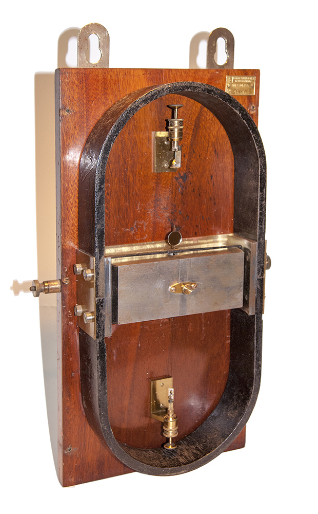

Un galvanometre balistique

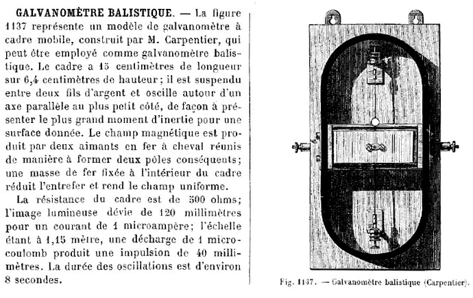

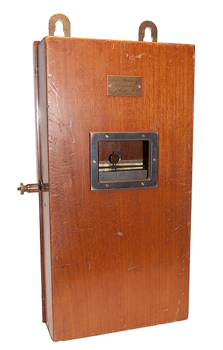

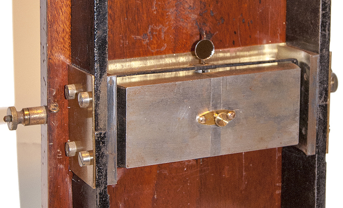

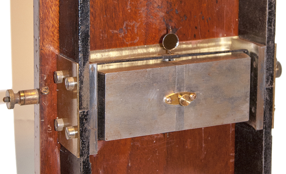

Pour changer de la radio, ce galvanomètre balistique:
le premier modèle à été créé par Eugène D’Arsonval et Marcel Deprez en 1882.
Ce modèle d’environ 9.3 kg, ( H 410, L 210, P 90 mm) fabriqué par Carpentier, est décrit dans le dictionnaire d’électricité de 1895, de Julien Lefèvre. ( l’extrait vient de l’exemplaire du CNAM, sous la cote 8 Cy 32.2).
Il n’était pas complet, le miroir et le fil de suspension du cadre avaient disparu. En prime, si je puis dire, l’andouille qui me la expédié à mis l’appareil dans un carton avec 4 mm de polystyrène sur les faces et deux plaquettes de même matière sur les cotés.
Résultats: couvercle du coffret fendu et décollé,
la masse polaire centrale à arraché le bois de la planche d’acajou pourtant épaisse d’une douzaine de mm d’épaisseur;
les plaques de fixation du coffret, en vrac à l’intérieur ont arraché une des plaquettes de connexion du cadre mobile au fil de suspension,
et une des vis de connexion latérale s’est tordue.
il a fallu démonter l’ensemble pour réparer, j’en ai profité pour tout nettoyer, rajouter le miroir manquant et remettre les fils de suspension du cade mobile. Je n’avais pas de fil d’argent, j’ai utilisé à la place du fil de cuivre.
La résistance du cadre mobile est de 500 Ohms, j’ai testé le galva en le soumettant à un courant fourni par une pile de 1.5 v à travers une résistance de 1 M Ohms. => déviation de 3 mm à l’extrémité du cadre.
le cadre mesure 150 mm. On à donc déviation de 3 mm à 75 mm de l’axe de la bobine. si on extrapole, ça donne 30 mm de déviation d’un faisceau lumineux projeté sur une règle disposé à 750 mm de l’axe. d’où, pour un courant de 1.5 v / 1 M Ohm = 1.5 micro Ampère, divisé par 30 mm, l’échantillon de lecture sera de 50 nano Ampère par mm sur la règle !
Une belle pièce à laquelle il manque une règle graduée su pied et la lunette de visée.
:wink: Daniel
Appareil de laboratoire très fragile et très sensible
Le cadre est sensible à qqs µAmpères .
Nous avions étant étudiant un TP avec cet appareil
Le but du TP était de mesurer un condensateur , en notant la déviation max du miroir à la charge du condensateur , en utilisant un " shunt " du galva bien entendu !
Nous avions un copain à qui il était interdit de toucher les extrémités des cordons de raccordement de cet appareil . il générait une telle tension entre ses 2 mains ( qqs millivolts ? ) qu’ il envoyait le miroir " aux points cycliques " , à le bloquer en butée , et risquant donc de provoquer une détérioration grave de l’ appareil

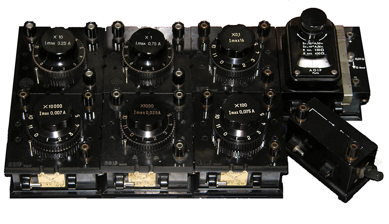

Il y a de fortes chances
J’ ai bien connu AOIP **, ils étaient encore dans une petite rue perpendiculaire à la rue du dessous des berges dans le XIII de Paris , Métro " Glacière " , pas loin de la SAT fin les années 1970 . puis ils ont été repris par je ne sais plus qui , un autre du domaine des instruments de labo et de mesures.
Ils étaient bien présents dans les salles de TP avec notamment els boites noires , cubiques , de décades à résistances inter connectables et aux valeurs commutables par plots

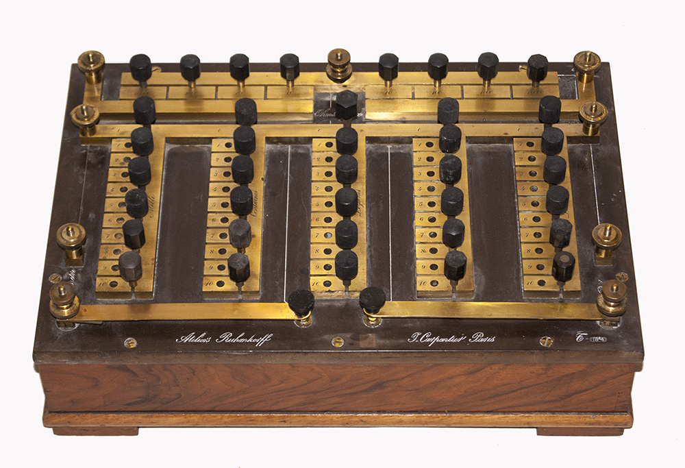

oui, bien sur, les boies à décades AOIP, et le gamva de zéro, j’ai utilisé au lycée…
mais j’aime bien celle de Carpentier et ces 5 décades en pont de Wheatstone
:wink:Daniel

Là je pense que vous serez tous d’accord avec moi un galvanométre si sensible pour l’époque cela représentait une prouesse de savoir faire ! et Monsieur CARPENTIER c’est plus qu’un nom c’est une époque de l’amour du travail bien fait
il suffit de lire la description technique de l’appareil pour savoir sa performance
bonjour,
petite précision sur le terme “balistique” : en connectant un condensateur chargé au galva (avec shunts pour ne pas le flamber…) la décharge est très rapide, compte-tenu des constantes de temps. Donc le cadre reçoit une impulsion très brève qui le “lance” (d’où balistique) et on montre que la déviation maximale est proportionnelle à la charge qui a traversé le cadre, comme il a été dit plus haut.
nombre de ces galvas n’ont pas résisté aux expérimentations hasardeuses d’élèves insouciants, et Desprez, D’Arsonval et autres Carpentier ont du se retourner bien souvent dans leur tombe…

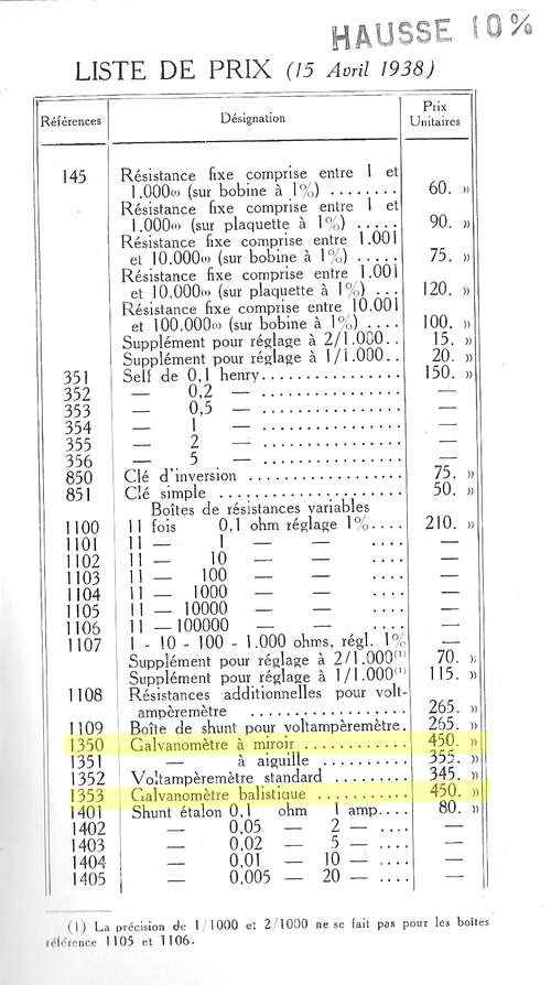

quant aux galvanomètres maltraités, pas étonnant que l’éducation nationale manque de moyens : déjà en 1938, ça augmentait!!

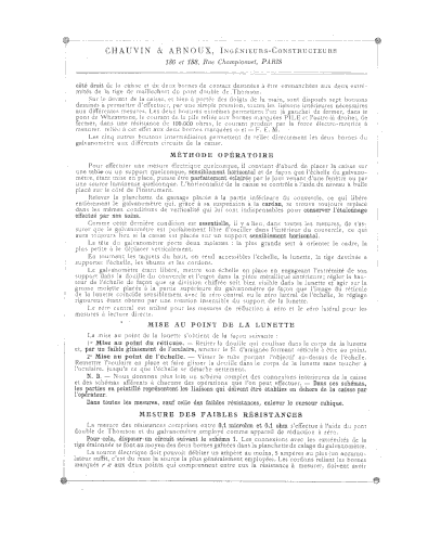

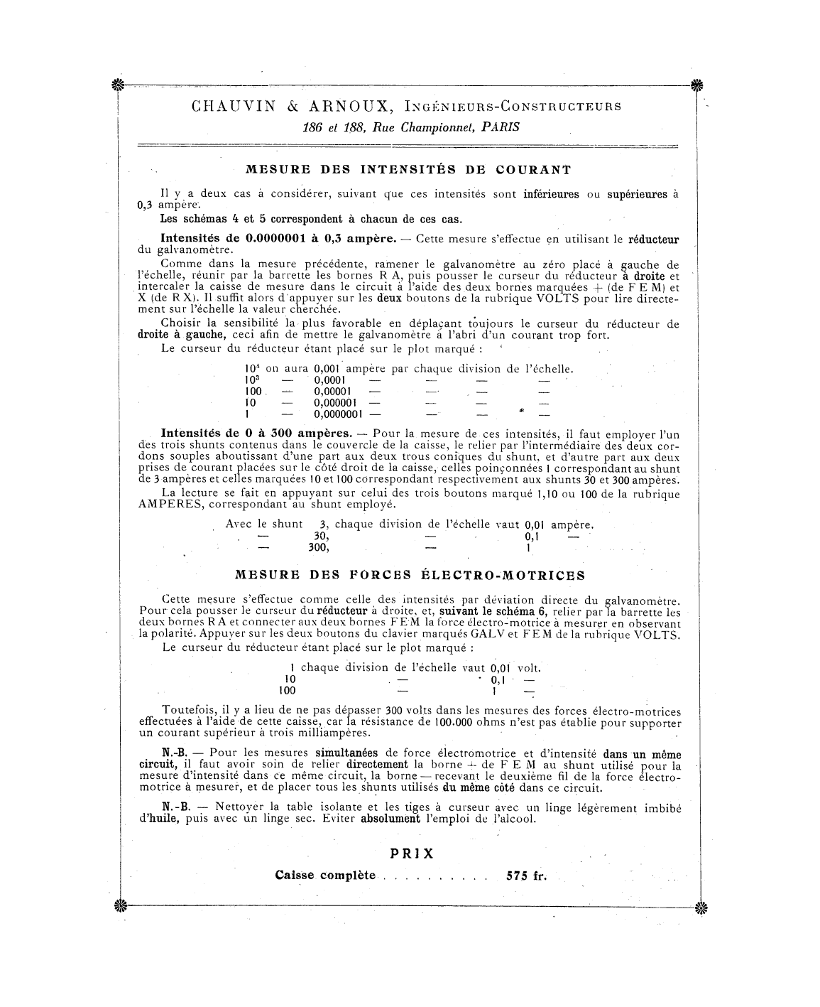

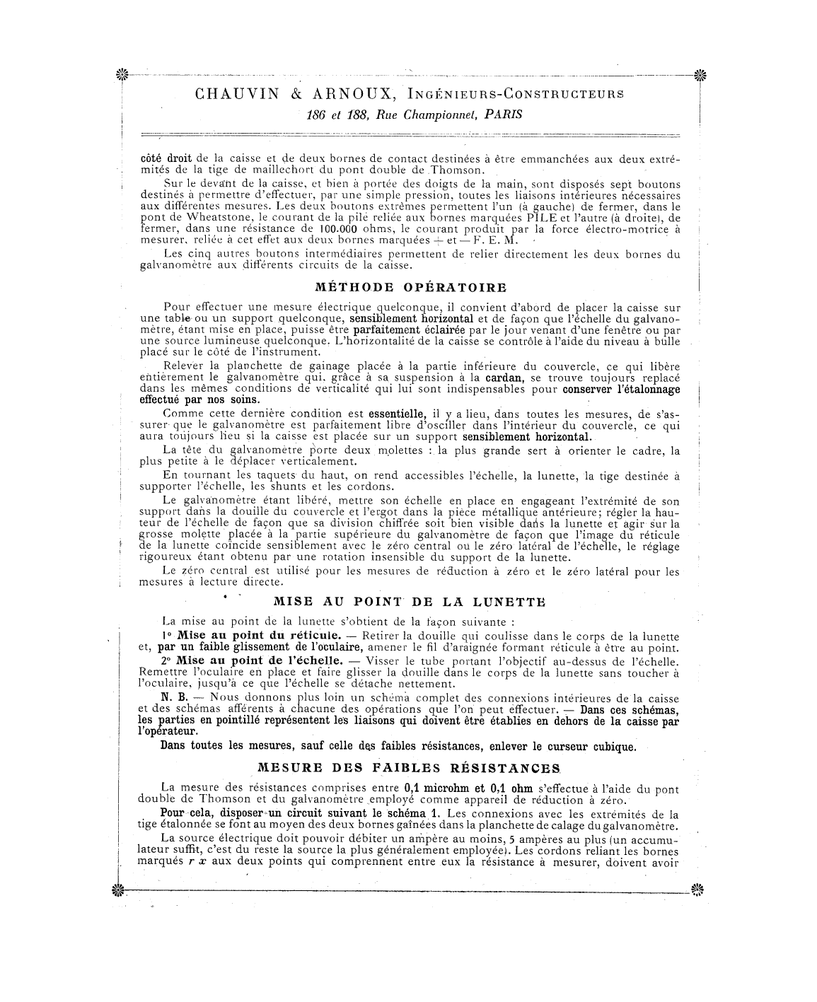

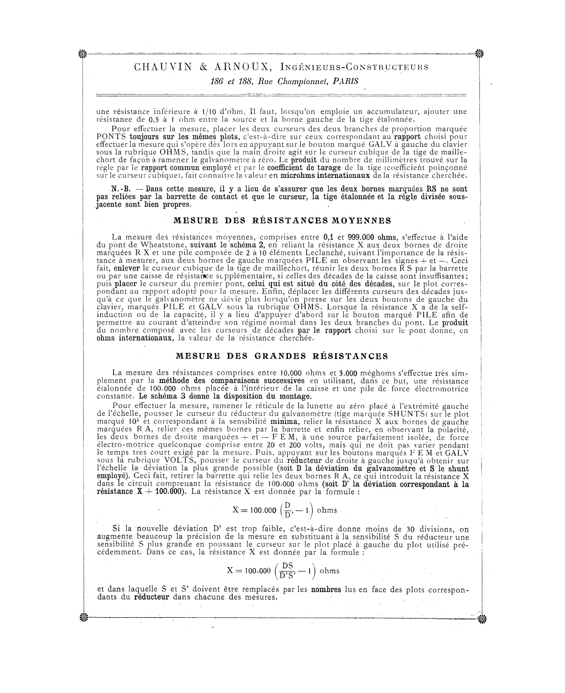

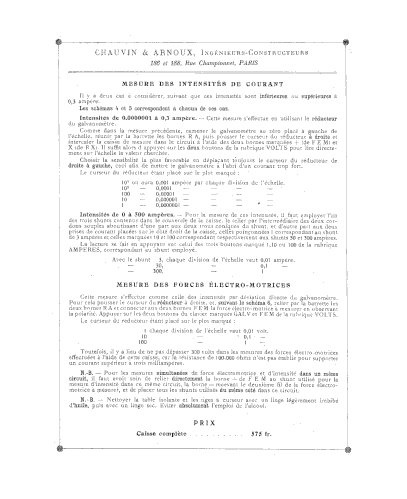

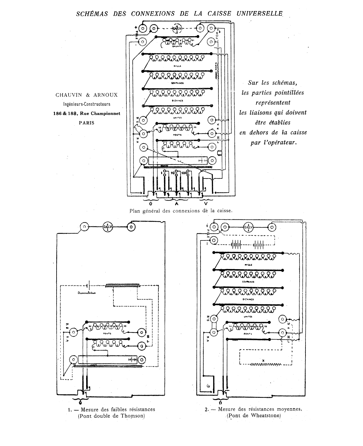

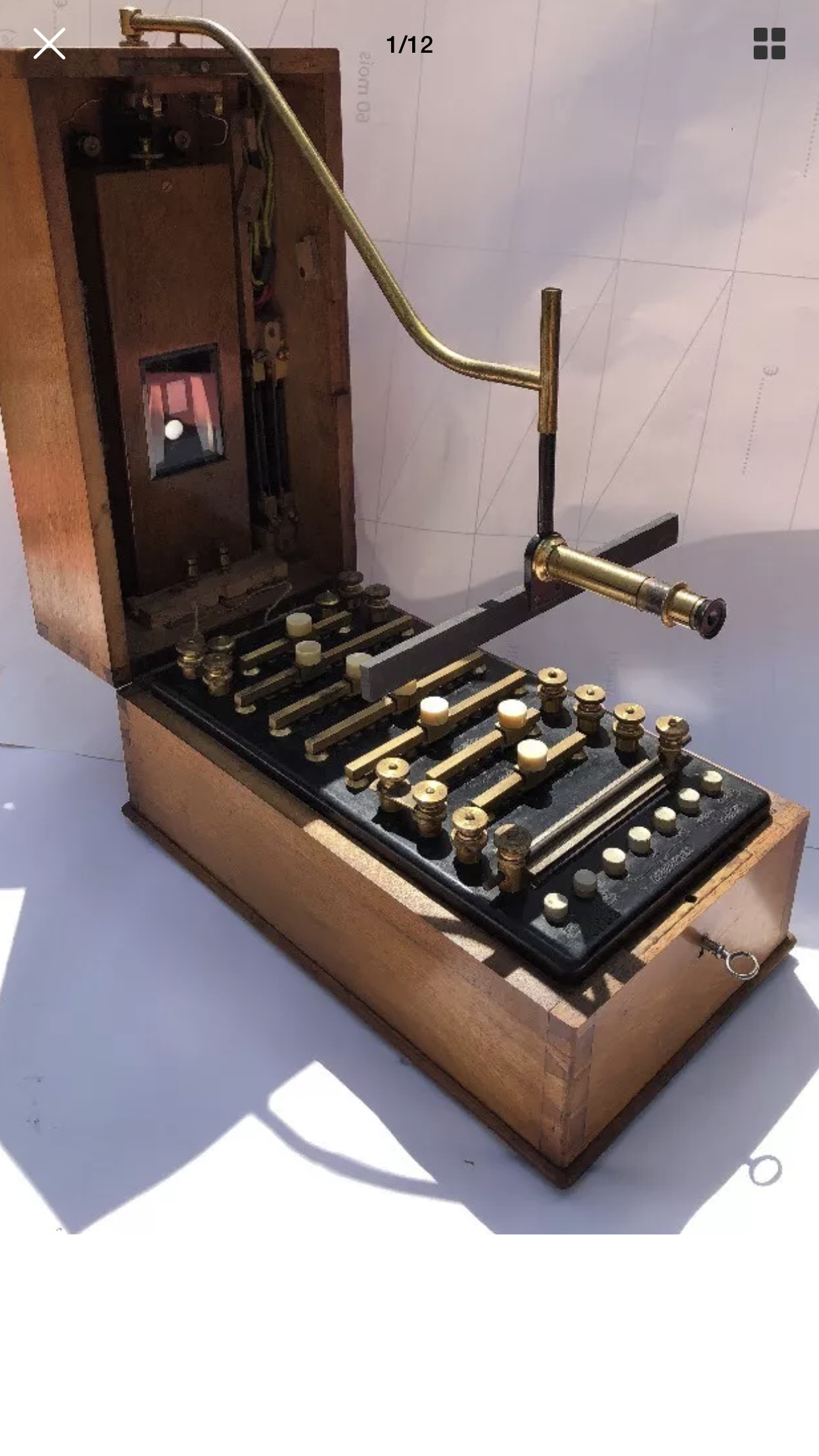

Modèle sympathique de la marque chauvin et Arnoux
Modèle a miroir
1905
Si quelqu’un a des documents, je suis preneur
Merci d avance

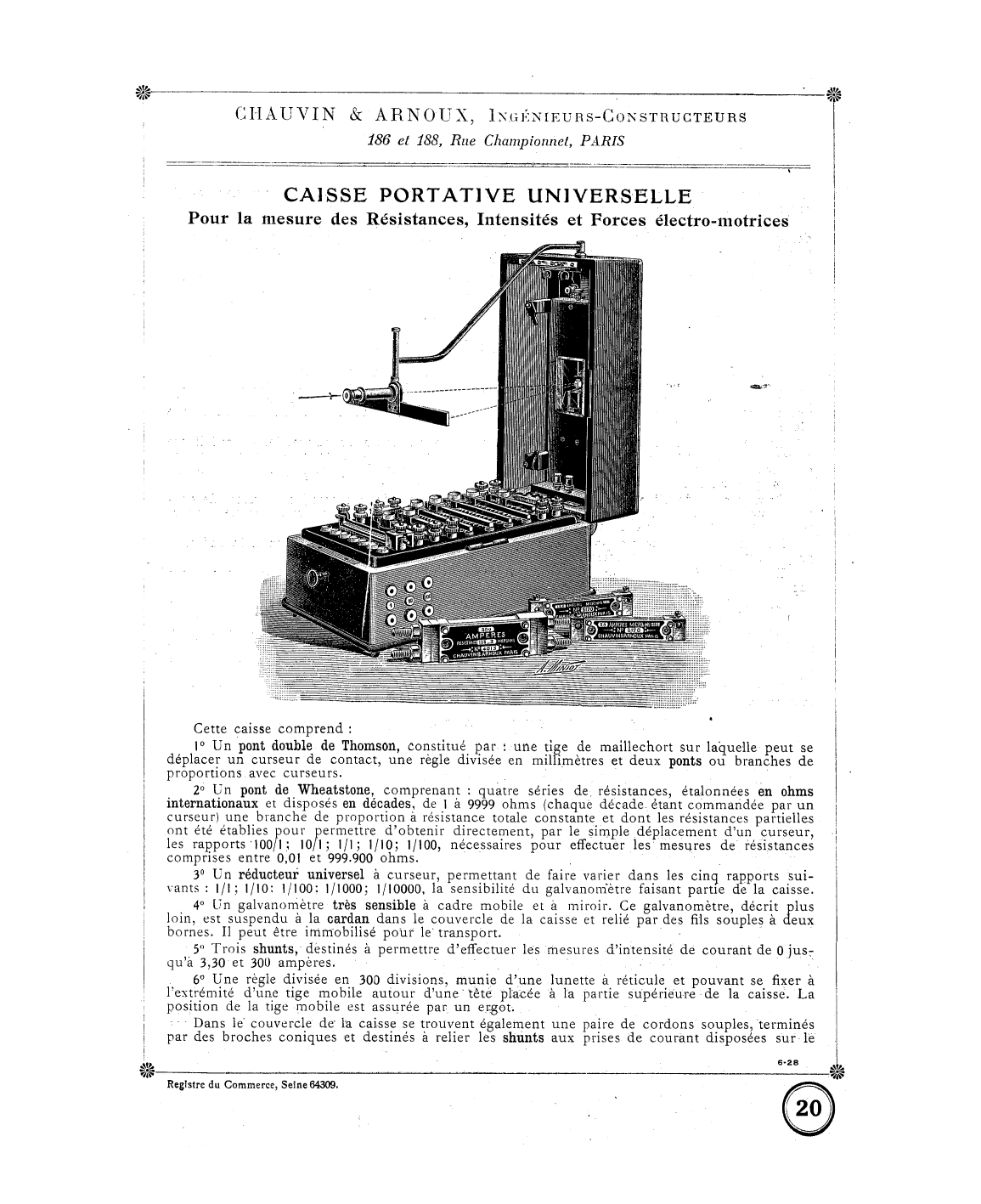

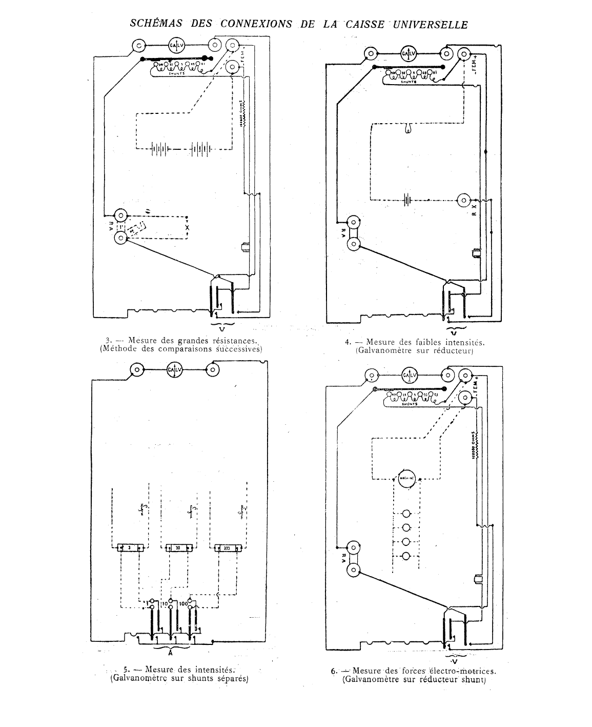

Un document « pdf » pour Branca sur le site :
« www.historische-messtechnik.de/passive-messgeraete/universal-galvanometer/00411.php »
Bonne journée
Le bon lien :
http://www.historische-messtechnik.de/passive-messgeraete/universal-galvanometer/00411.php
le texte est la transcription du début de la notice du catalogue C&A Appareils de contrôles 1915
la notice complète de l’appareil (doc CNUM)
:wink: Daniel

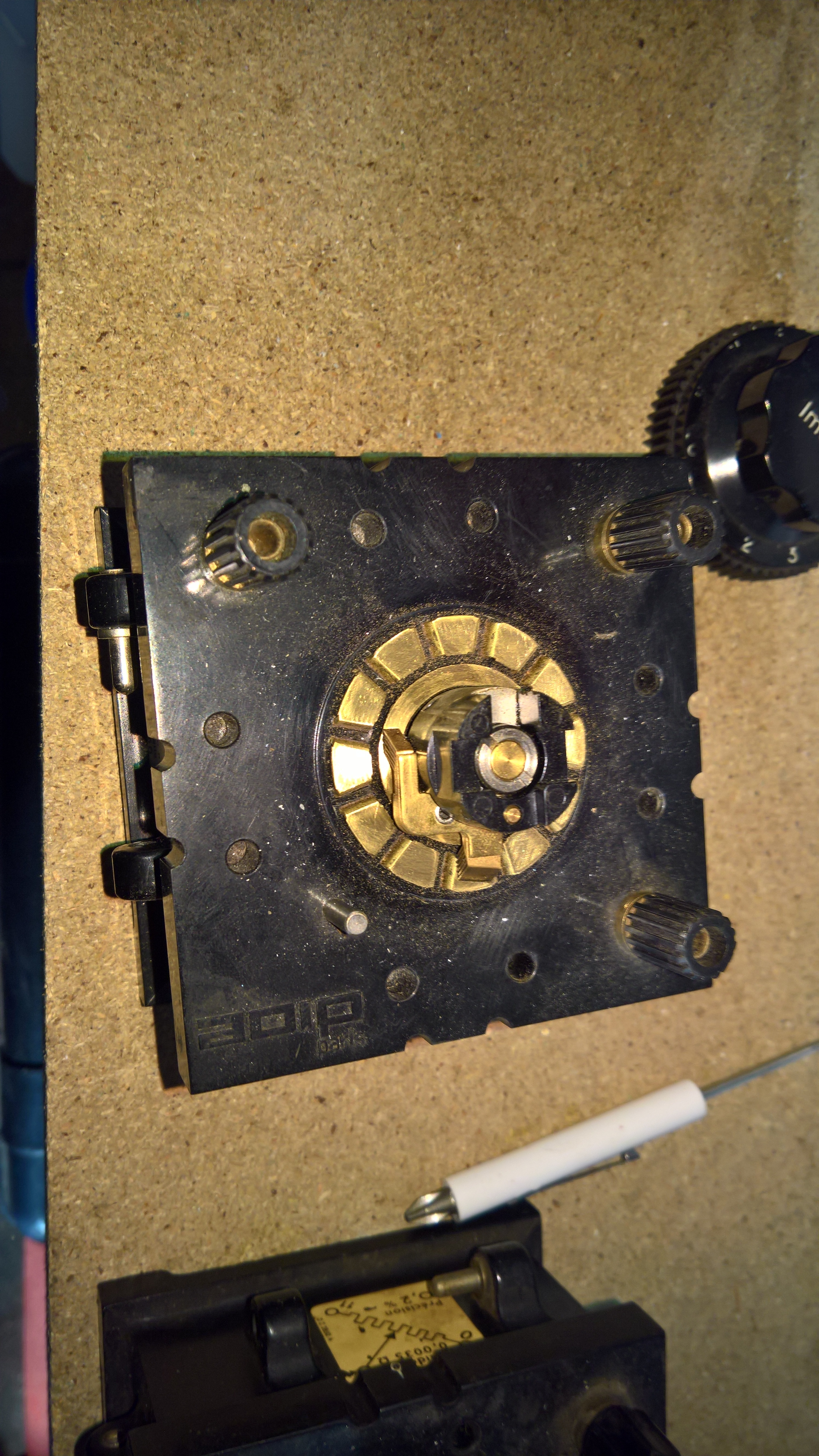

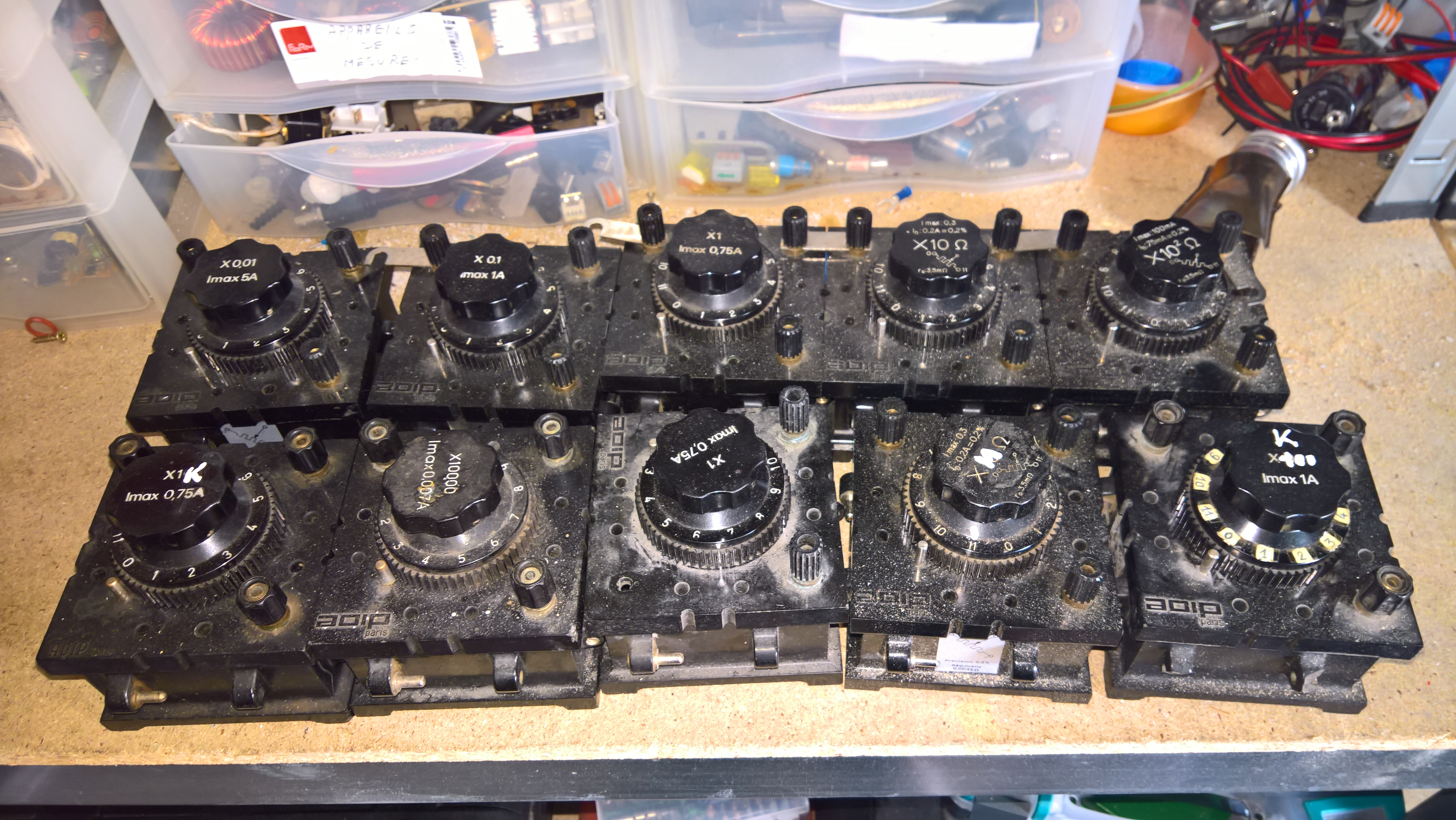

bonjour,
j’ai récupré des boites a décades résistances AOIP avant le départ pour la déchetterie image
vu sur ebay a 99euro ?

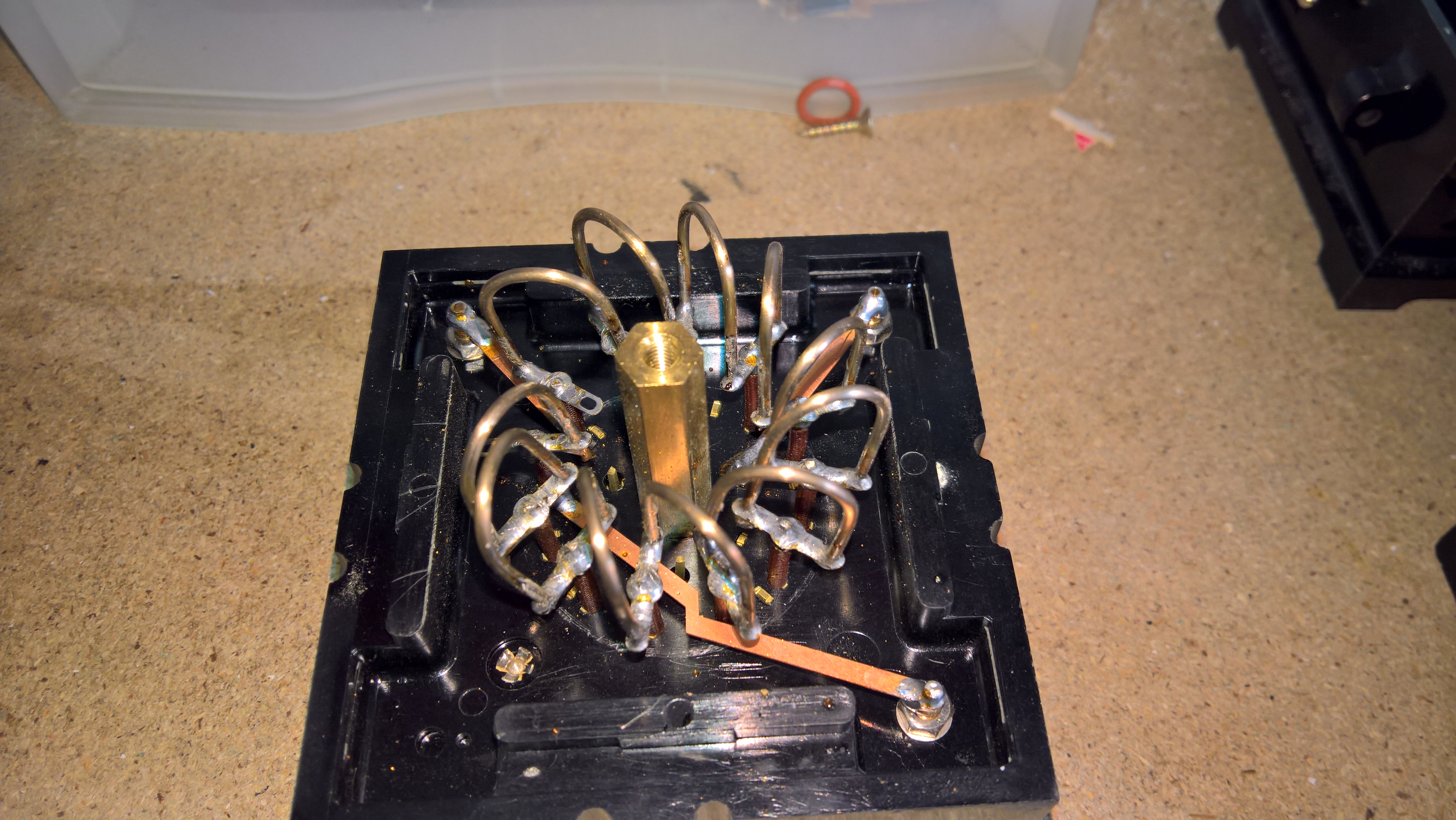

pour celle de 0.01 c’est un fil surement calibré
question contact c’est vraiment du costaud inusable,pas les contacts de maintenant ,je vais les remettre en etat et m’en servir
