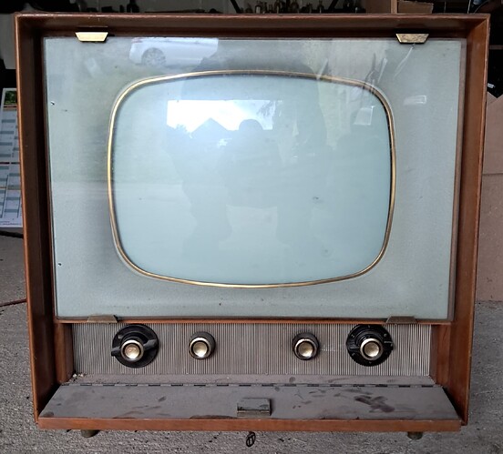

Lors de la bourse de St Aubin ce dimanche, grâce à Jean-Michel, j’ai récupéré un splendide TV Grammont. Et je suis bien déterminé à le faire revivre…
Il s’agit du modèle Watteau (Fiche 40453), similaire au modèle Tintoret. Avant de me lancer dans sa remise en route, je me documente sur le fonctionnement des TV (balayages, synchronisation, TC etc…) et glane des infos sur ce qu’il faut faire et ne surtout pas faire !
Considérons que je débute dans ce domaine, par où dois-je commencer ? Un bon dépoussiérage interne s’impose, quelles précautions prendre pour ne pas abîmer le TC et les différents organes ?
Je vous apporte des photos de l’engin très bientôt.

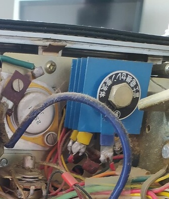

Comme convenu, voici quelques photos de l’appareil prises en vitesse.
Il a l’air sain, cependant la platine avec une ECFxx (ou ECLxx, je n’ai pas regardé de près) me paraît étrangement disposée et ne correspond pas aux photos de la fiche du GL. En tout cas c’est bien fixé. :thinking:
Ces deux redresseurs font-ils partie des éléments à remplacer ?
En priorité !
Pas nécessairement s’ils sont encore fonctionnels.
Les redresseurs A.E.G. sont plus fiables que les SIEMENS, mais à contrôler tout de même.
Je suis désolé mais je n’ai pas une grande confiance en ces redresseurs en pierre de lune qui sont capables de faire bouillir les transfos… :thinking:
Qu’ils soient AEG, Siemens ou autre (?).
Cet appareil a été équipé après-coup pour la 2ème chaîne en ajoutant un tuner UHF et un ampli FI / rétrécisseur de bande (de 14 à 8 MHz), c’est pour ça que ça ne figure pas dans une photo d’origine. La lampe est certainement une ECF80 ou 82, certainement pas une ECL8x (lampe de puissance BF).
Le balayage a dû être modifié pour le 625 lignes car d’origine ce poste était monostandard 819 lignes VHF.
5 « J'aime »

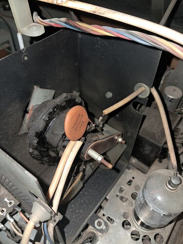

Aller encore une petite photo, vue de l’intérieur du bloc THT cette fois.
@marceljack Effectivement c’est bien une ECF80. Cette histoire de seconde chaîne explique donc la présence de la deuxième entrée antenne :+1:
