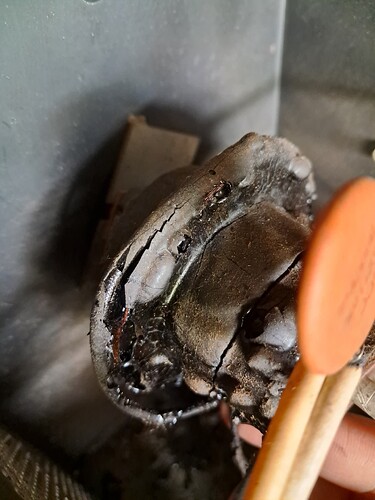

Poursuite du nettoyage et dépoussiérage, notamment à l’intérieur du bloc THT.
En voulant retirer la EY86, je me suis aperçu qu’une partie de l’isolant était devenu très croustillant et s’ôtait facilement par endroits… Est-ce geave Docteur ? Faut-il un isolant particulier pour la partie THT ? Ici on dirait un genre de goudron.
Autre réjouissance : la EY86 a pris l’air car le téton oxydé est resté collé sur la pince du transfo. Je dois en avoir une quelque part, au besoin on en trouve facilement.
Oui, il faut absolument éviter qu’il ne se désagrège plus, donc éviter de le toucher.
S’il y a un court-circuit dans l’enroulement THT c’est assez fâcheux et il faut ensuite trouver un autre transformateur THT ou en adapter un, des complications en perspective dans ce cas.

Avec quoi puis-je isoler les parties à nu ? De la cire / paraphine, gaine thermo, goudron arboricole ?
Rien de tout ça ne va tenir bien longtemps.
caoutchouc silicone mais surtout pas un acetique , il faut une formule alcoolique
bien etuver les pieces pour chasser l’humidite avant de mettre le nouvel isolant sur l’ancien
Commencez par arrondir toutes les parties soumises la la THT. Supprimez soigneusement toute aspérité. Essayez ensuite d’isoler avec de la mousse à base de silicone.

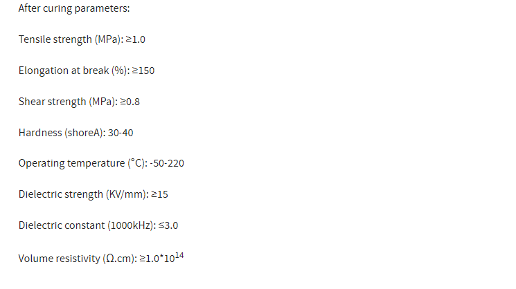

Il y a ce Kafuter K-704 qui est utilisé pour bloquer les composants. Il existe en noir sous la référence K-704B. On le trouve partout.
