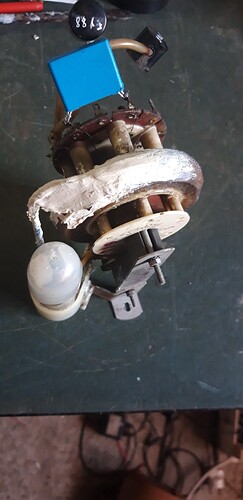

Sur les conseils d’un internaute sur un autre site j’avais utilisé du sikaflex 11fc avec succès.
Merci pour ces suggestions, je vais essayer de me procurer l’un de ces produits ![]()

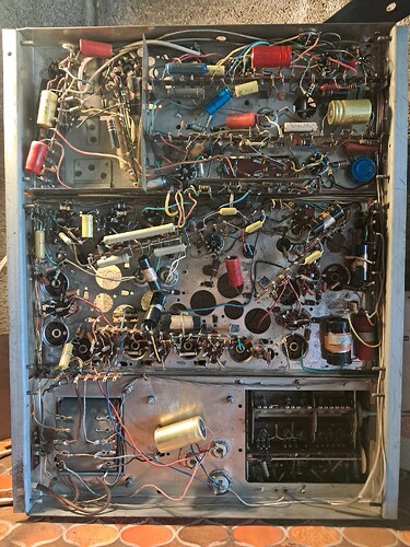

En attendant, je m’attelle à la fastidieuse tâche du relevé de schéma ! Pour ce faire j’ai sorti le châssis et ôté les tubes en prenant soin de bien noter leur emplacement. Voici un petit aperçu des entrailles…
Un chimique de filtrage semble avoir été remplacé, un peu à l’arrache (soudure sèche et lâche sur le point de masse)

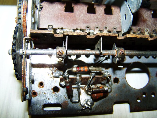

Ci dessous un " rotacteur " de TV Grammont de 1964, sans ses deux lampes ni son câblage prenant place dessous de la platine
il était à 12 positions
le bouton du milieu ( absent sur ce rotacteur ) actionnait la commutation des barrettes de 1 à 12
la virole extérieure servait à l’ accord fin sur chaque canal . on voit dessous du " chassis " , les petits condensateurs variables qu ‹ elle actionnait, dont on pouvait d › ailleurs ajuster la position de la lame mobile sur l’ axe de rotation

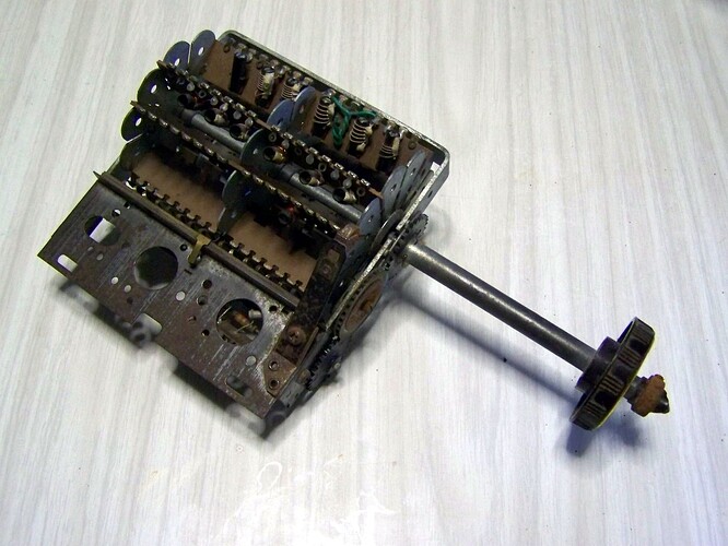

Un autre modèle , sans ses lampes également, mais avec son câblage, provenant de je ne sais quel TV , et sans ses barrettes .
il est conçu différemment ! au lieu d’ être montées de manière radiale , les barrettes étaient fixées sur la périphérie du tambour , à plat
