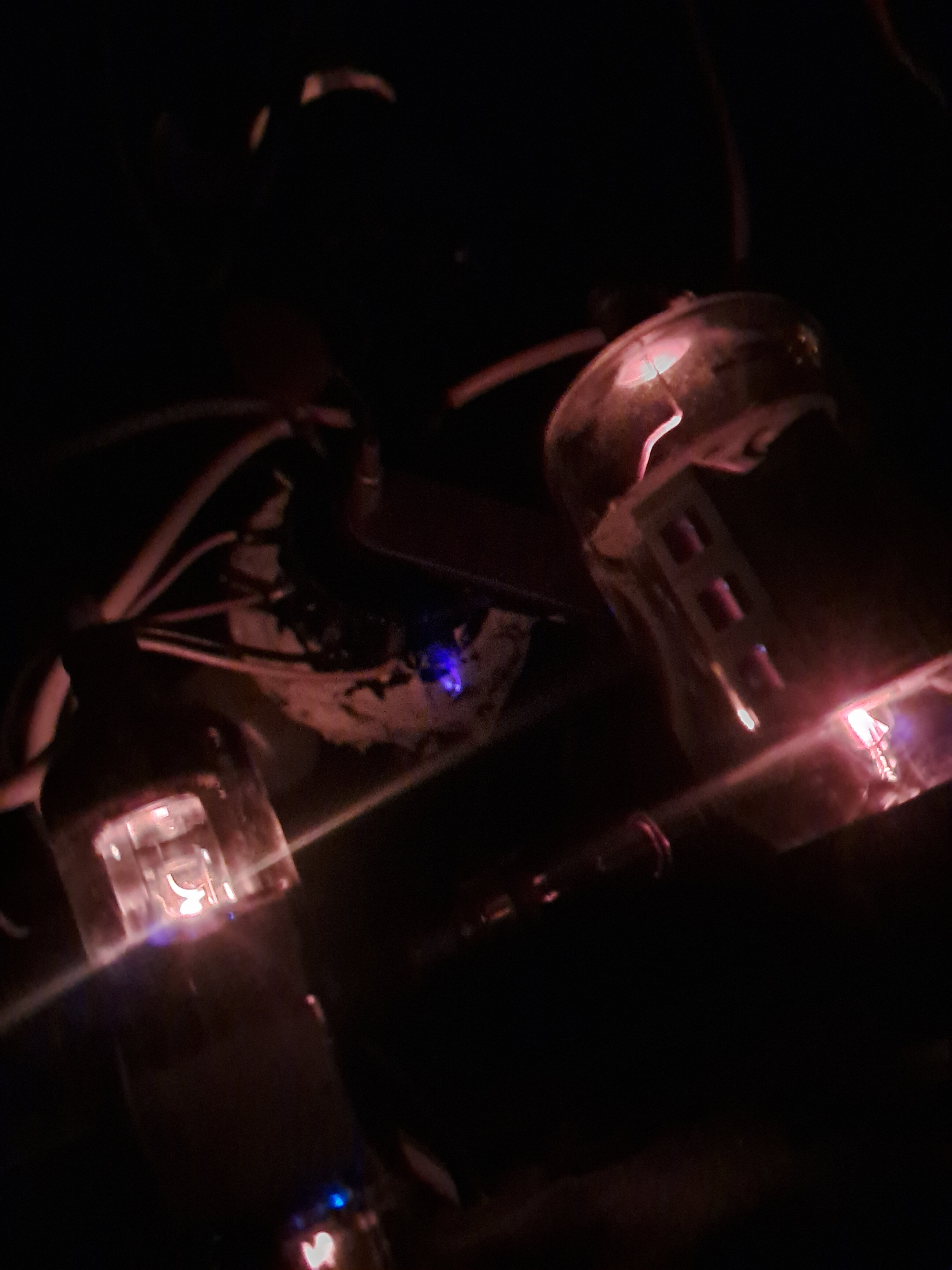

Reprise de la remise en route du Watteau, après quelques mois sans avoir mis les pieds à l’atelier.
Voici le constat actuel :
  • écran sombre, BF fonctionnelle (malgré d’importants crachottements)
  • tous les tubes s’allument, y compris le TRC mais j’ai un doute pour l’EY86 (peu de visibilité
  • petite étincelle lorsque la tétine THT entre en contact avec le châssis
  • petit arc électrique également entre la pointe d’un tournevis isolé 1K Volts et l’anode de la 6CD6 (puissance lignes)
Je présume l’existence de THT, mais je suspecte la faiblesse de la HT gonflée sur l’anode de concentration. En effet, la HT gonflée se stabilise à 155 Volts, ce qui me paraît assez peu.
En voulant effectuer une seconde mesure, je me suis aperçu que le transfo THT émet un arc électrique ! Est-ce grave docteur ?? :scream:

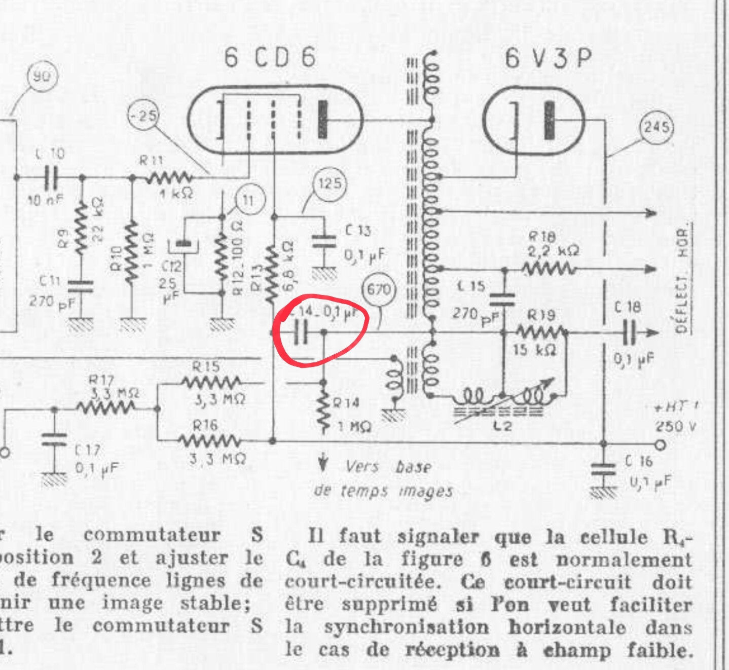

commence par remplacer le condensateur de recuperation
Si tu dis ça :
Indique comment l’identifier (le condo de récup)
Merci
d’abord il faudrait le schema du Watteau et puis je pense que Corentin est tout a fait capable de le reperer
Hélas oui, le transformateur THT est de ce fait en train de brûler, l’enroulement élévateur THT est défectueux.
Il faudrait essayer de stopper cela, éventuellement avec du spray Kontakt Plastik 70, si c’est encore possible et que tout cela n’a pas encore trop charbonné et que les couches de bobinages ne sont pas en court-circuit.
En tous les cas stopper les essais.
Il est là le « fameux » condensateur de récupération :
Oui effectivement THT il y a, mais le transformateur est en train de rendre l’âme avec cet arc.
Une solution serait de ne remplacer que l’enroulement élévateur THT seulement en le prélèvant sur un autre transformateur THT.
J’ai dessoudé et testé le condo de récupération, il affiche 98nf et ne présente pas de fuite. Je vais le remplacer et effectuer un nouveau test, cela permettra de lever le doute.
Pour ce qui est du court-circuit sur le transfo THT, je pense avoir localisé la source (spires apparentes) mais je ne vois pas vers où l’arc se portait. Quoiqu’il en soit, j’ai remis une couche de Kafuter en appuyant pour faire pénétrer l’isolant. Je laisse sécher quelques heures avant de reprendre.
