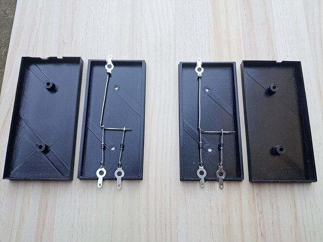

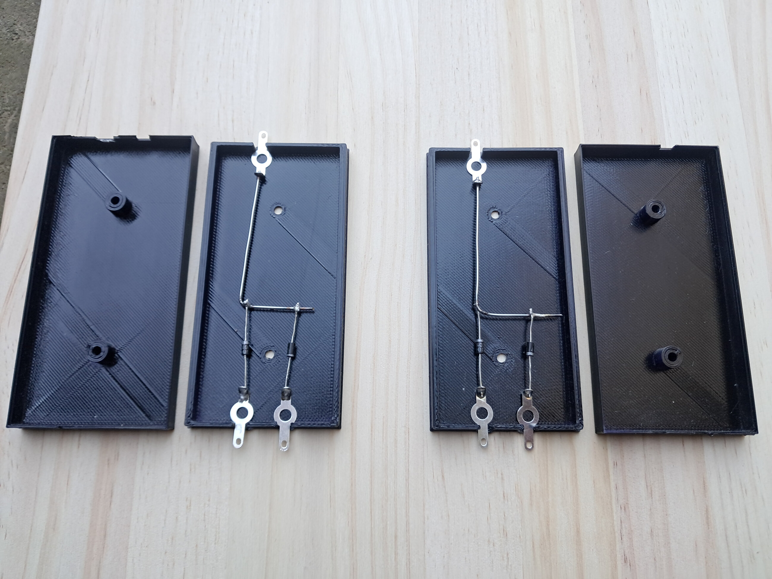

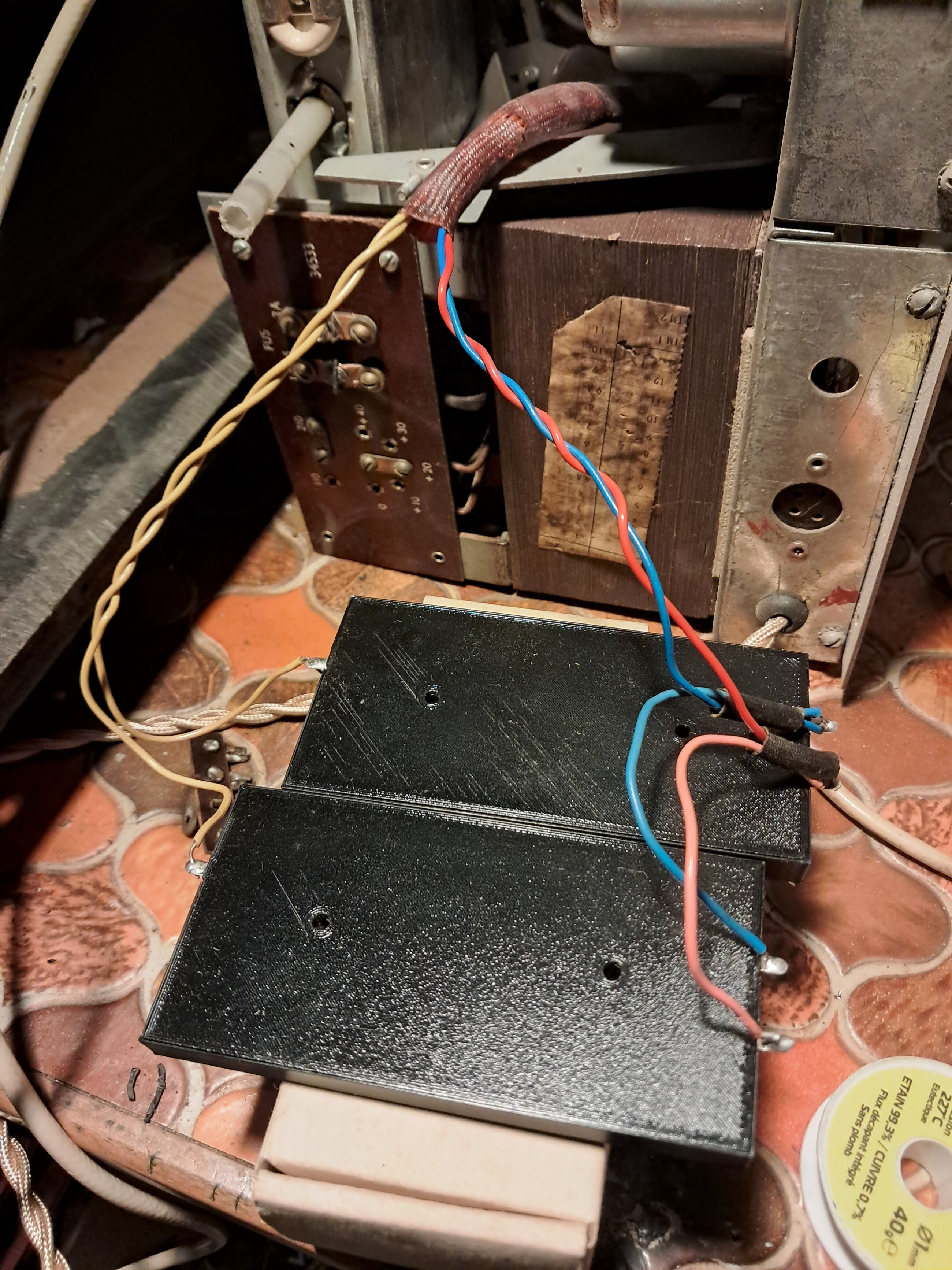

Voici quelques photos de l’avancée du jour : camouflage du pont de diodes dans les boîtiers-répliques des redresseurs.
Après remontage du pont et remplacement du condo de récupération, je procède à un nouvel essai. La vidéo parle d’elle même… ça sent le gros pépin au transfo ça :confused:

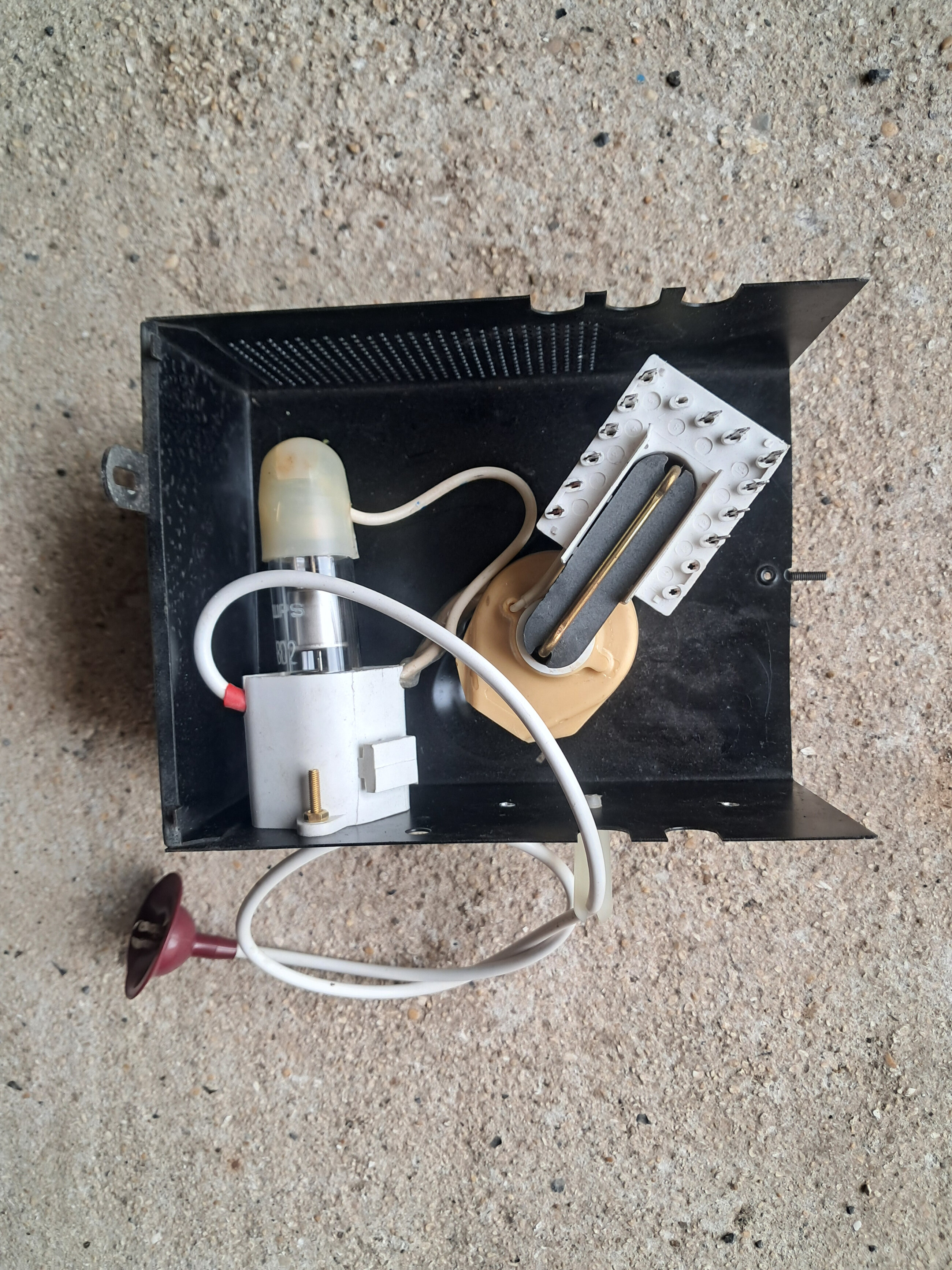

C’est vrai que vu l’état du transformateur THT avant colmatage, on pouvait se douter qu’un telle chose se passe.
Il faut donc trouver un transformateur THT de remplacement, cela existait à l’époque :
  • Universel Oréga 3054.
  • Universel Oréga 3016
Voir ici :

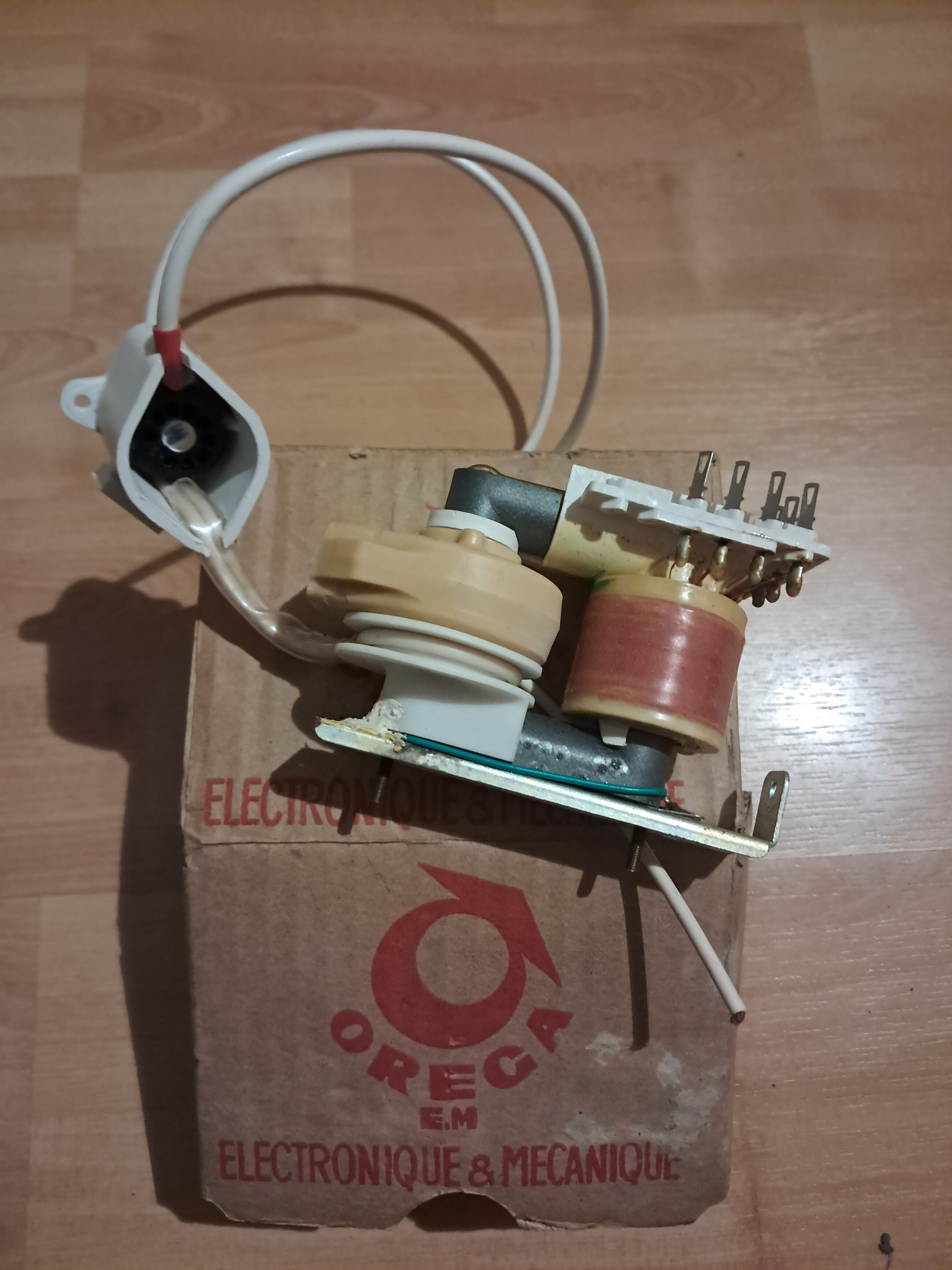

Grâce à @Bozec, j’ai pu me procurer une nouvelle THT via Internet. Il s’agit d’un transfo Orega universel 3016, qui est arrivé aujourd’hui même. C’est beau quand c’est neuf ! :slightly_smiling_face:
Existe-t-il un schéma ou une doc concernant ce transfo, pour m’aider à câbler la bestiole ?

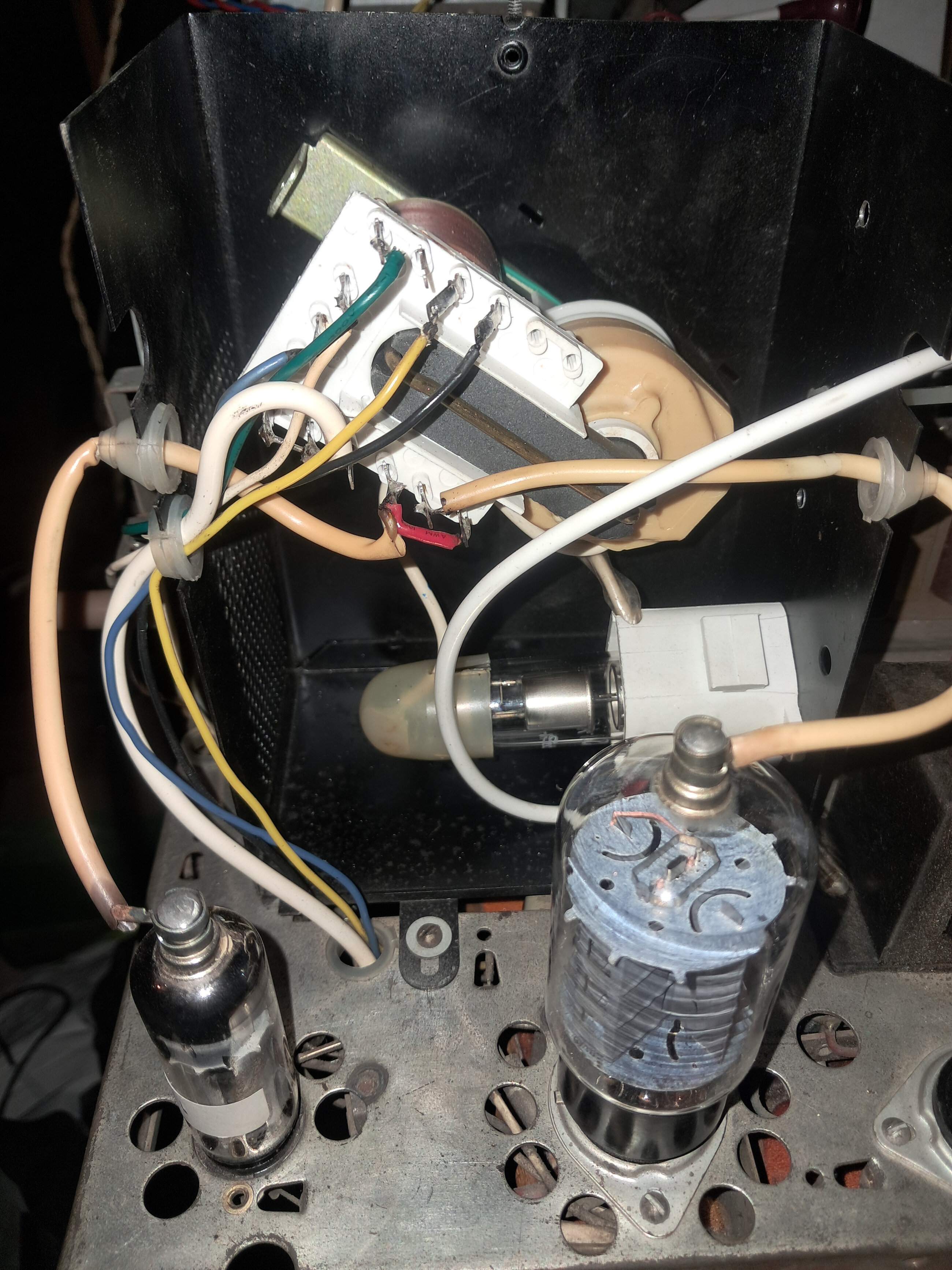

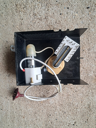

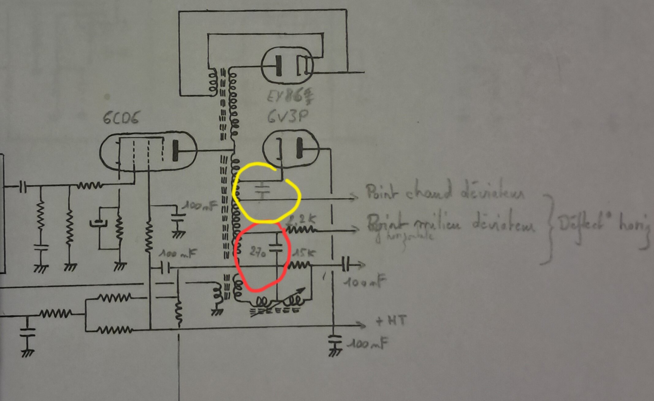

Bonne nouvelle, la THT Orega en remplacement de celle défectueuse est enfin installée et câblée sur le téléviseur.
Cependant, un point m’interpelle : sur les différentes docs relatives à ce TV, les schémas indiquent la présence d’un condensateur de 270pf sur le point milieu du déflecteur horizontal (cerclé en rouge) mais il n’est pas présent sur mon appareil et ne l’a vraisemblablement jamais été. À la place, j’ai un condensateur de 220pf entre le point chaud du déflecteur et la cathode de la EY81 (cerclé en jaune).
Quel est le rôle de ce condensateur ? Dois-je le reconnecter suivant le schéma ou comme à l’origine ?
