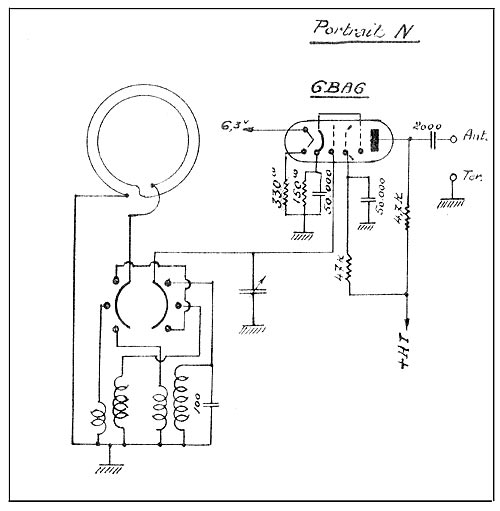

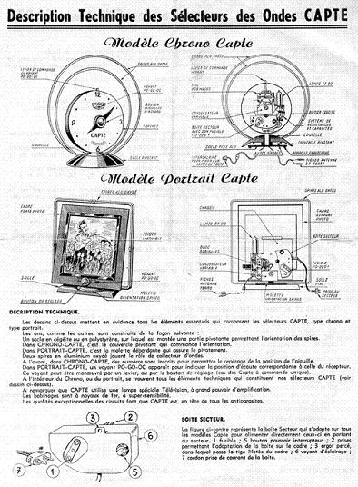

Et pour finir la notice et un semblant de schéma.
Sinon pour répondre à une autre de tes questions le portrait-capte est branché à demeure sur un Ra46a, et le chrono-capte sur un marconi 66 (certains réparateurs de temps anciens ont fait subir à ces deux postes des outrages ayant considérablement réduit leur sensibilité, et le radiola ne dispose de toute façon pas de cadre incorporé).
Le chrono capte est sur douille voleuse; le portrait-capte sur alimentation autonome.

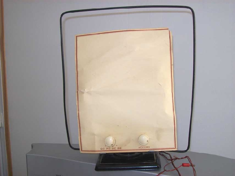

Une autre petite antenne :
